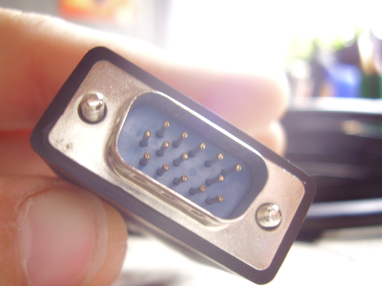

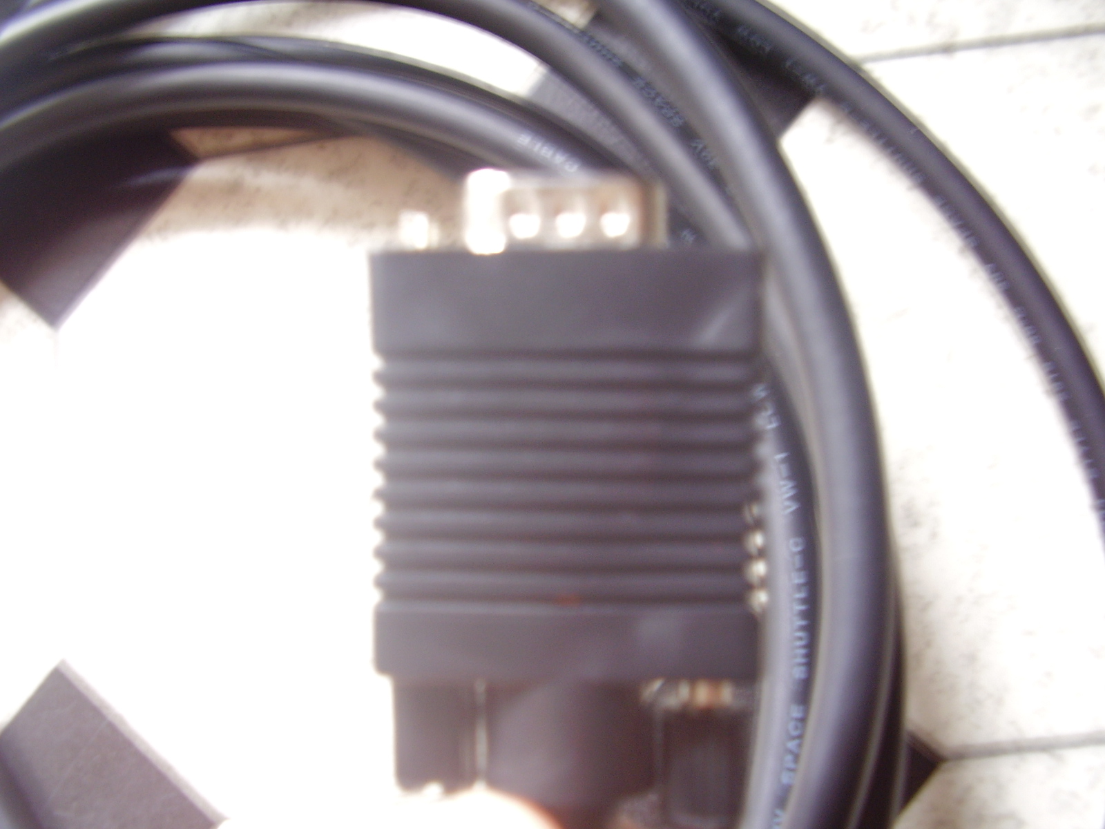

Jen se ještě ujistím. Je tohle VGA kabel, že?
Je na něm napsáno : awm e101344 style 2919 80°c 30v space shuttle-c vw-1 low voltage computer cable
Ano.
jasně. můžeš mít propojovací (monitorový) kabel se stejnými koncovkami, nebo prodlužovací (samec-samice).

Koncovky mám uplně stejný, jen nevím, jakej je rozdíl mezi VGA a SVGA kabelem.
není.
nanejvýš se dočteš, že kabel má jednotlivě stíněné žíly - u prodloužení na větší vzdálenost je to kvůli kvalitě lepší, kabel je míň ohebný.
