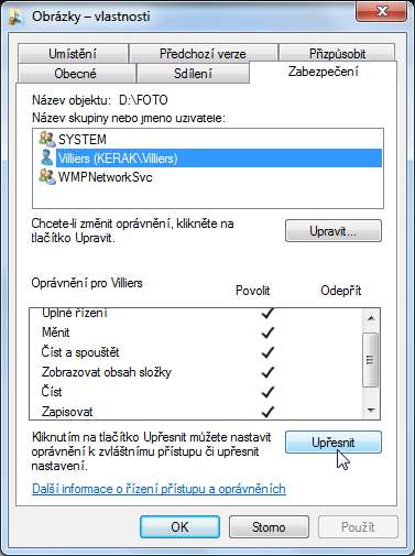

pokud to po tobě požaduje oprávnění, máš file systém NTFS - ten oprávnění umí. ty se musíš stát vlastníkem. systém se řídí jednoznačným číselným identifikátorem (sid) a ten je jiný, než máš teď.
[7315-pravo-jpg]
klikneš pravou myší na složku/ vlastnosti/ zabezpečení (tady si dej u sebe právo na vše), everyone (všichni) se vyplatí, pokud disk strkáš do více počítačů, jinak ne.

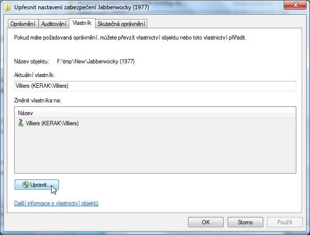

převzetí vlastnictví se dělá takto: cs
klikneš na upřesnit/ nalistuješ kartu vlastníka a přiřadíš sebe i v podřízených kontejnerech a objektech sebe.

to je dobrá vlastnost ntfs
na druhém obrázku, karta oprávnění- zděděno od - tam to vidíš.
stáhni si buď konzolový AccessChk nebo okenní AccessEnum
vyber adresář
oscanuj a změň/přeber k čemu nemáš přístup
