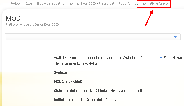

excel urcite vie aj delit a urcite vie aj ratat modulo.
MM.. 14.11.2011 11:43
http://office.microsoft.com/cs-cz/excel-help/mod-H P005209182.aspx

MM ti to přece napsal, vždyť je to triviální. v každém sloupci je řada čísel "ob tři". Tedy toto čís…

Funkci najdeš v Excelu. K čemu slouží a jak se používá, najdeš v odkazu od MM. Ještě něco nejasného?

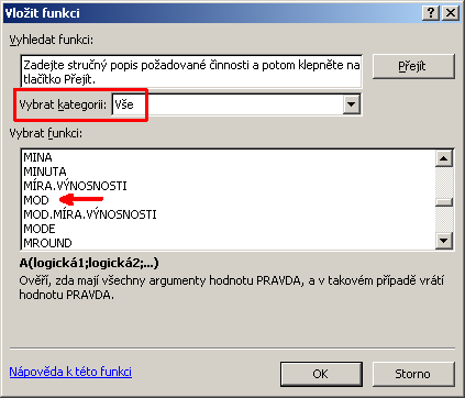

kde v exceli, medzi matematickymi funkciami ? Mysli sa tym funkcia MOD ?
viačeslav 14.11.2011 21:12
viačeslav
Tak nevím, jestli si děláš srandu nebo jsi s prominutím tak natvrdlý? V odkazu od MM máš jasně napsa…

MM ti to přece napsal, vždyť je to triviální. v každém sloupci je řada čísel "ob tři". Tedy toto číslo modulo 3 ti dá číslo sloupce. 1 pro první, 2 pro druhý a 0 pro třetí. Je to jedna jediná funkce. Ty neumíš základy matematiky? Asi ne, když se snažíš "počítat" ruletu.
