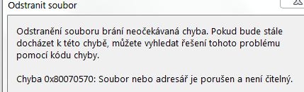

Zdravím,
mám takový problém, při spuštění jednoho souboru (videa) mi to píše tuto hlášku:
"Soubor nebo adresář je poškozen a je nečitelný" a ať spustim chkdsk......nejde to spustit,smazat,kopírovat...nic.

dík,tu stránku jsem taky našel,ale zatim nic nepomáhá :( 1) u toho souboru NENI zaškrtlé "jen pro č…

no,každopádně to nešlo ani přes ten Total Commander...píše to: K souboru blablabla byl odepřen přístup...odstraňte ochranu proti zápisu.
