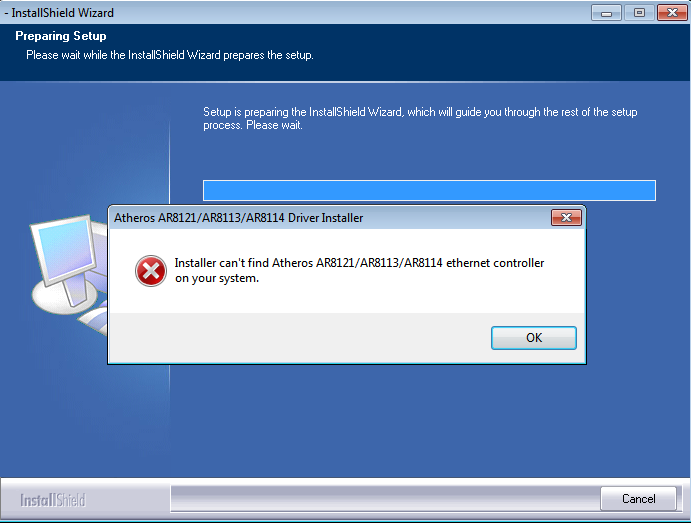

Nastal první problém. Při instalaci AtherosL1e_V10016_Windows7 mi to vyhodilo tuhle tabulku.
AMD Chipset Program Driver WHQL V3.0.732.0 nainstalován?
Ano, měl ale nerestartoval jsem to
nyní již funguje. Skusím přední jack a dám v ědět
Tohle je LAN. Než začneš zkoušet, instaluj ten zbytek.

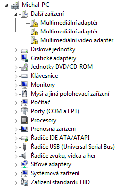

Chipset, audio, lan, grafika… Jestli tam máš něco dalšího, co je potřebuje, tak je nainstaluj. Podíval ses už do správce zařízení, jestli tam je všechno v pořádku?
(to jsem já) Ano, díval.
Předpokládám, že to je moje TV karta, kterou se mi nepodařilo nikdy zprovoznit, proto mě to nějak moc netrápí (Skoušel jsem odebrat a najít ovladače online)
Zahodit, prodat, zjistit přesný typ a najít ovladače pro Windows 7 64bit, pokud existují.
rozebírat pc kvůli tomu nebudu, je to zbytečnost. Až někdy budu PC čistit od prachu, třeba si na to vzpomenu a napíšu sem :)
