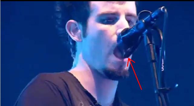

Nevíte někdo, na jakém principu funguje ta změna jeho hlasu na "elektrickej" hlas? Vidím, že tam má připevněnou nějakou hadičku, co si strčí do pusy. To mu to tam pouští/vysává vzduch nebo jak to funguje?

Já tam teda nevidím, že by si umělec strkal kamkoli hadičku. Spíš si myslím, že to je nějaký efektový filtr.
Tohle je ještě 1 sekundu před tím, než začne zpívat, takže tu pusu otvíral proto, aby si tam dal tu černou hadičku (je to dost blbě vidět)

Jste si opravdu jisti, ze je to nejaky plyn..?

Bon Jovi guitarist Richie Sambora used a talkbox to create the odd vocal effects. The device gave him a distinct stage presence, since he needed to place a tube in his mouth to use it. When Bon Jovi performed this on VH1 Storytellers, Sambora had one microphone for his talkbox and another for backing vocals. Their 1986 hit, "Livin' On A Prayer" also featured a talkbox. Peter Frampton builds all of Richie Sambora's talkboxes for him.
edit: tak je to tak.
Staci si na tom Youtube u tech Pendulum dat vyhledat v te konferenci Talkbox:
@xxpepyxx It's a talkbox, it basically turns your mouth into a synthesizer lol look up "rocktron talkbox" on here if you wanna know more.
Díky!
značím vyřešeno.
