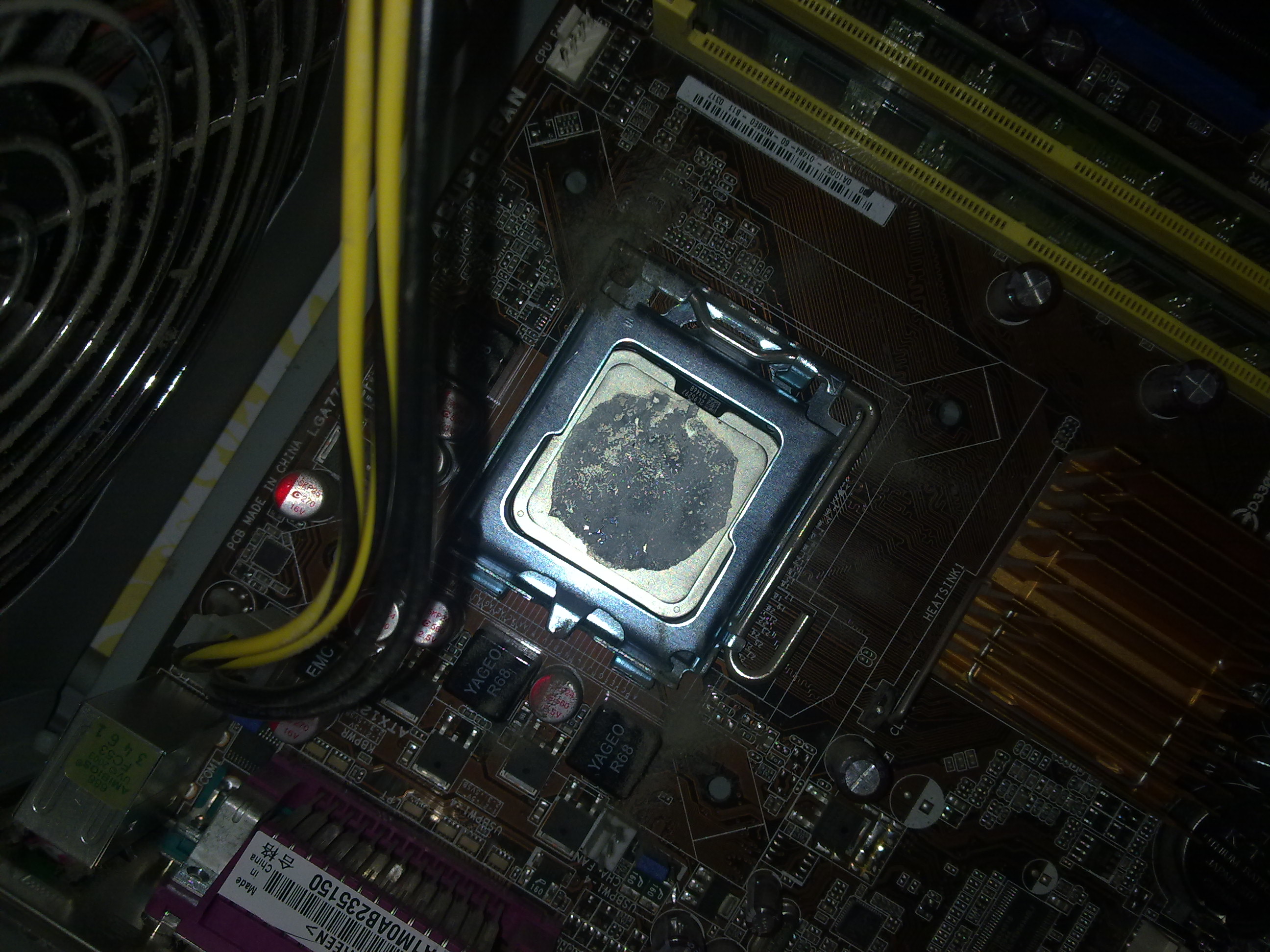

Zdravím, mám problem. Otevřel jsem skříň, že to vyčistím od prachu a sundal jsem chladič. Jenže na chladiči je zespodu nějaky flek a na procesoru taky. Co to je? Má to tak být nebo je to špatně?
http://pc.poradna.net/file/view/7510-201120112100- jpg - omlouvám se za kvalitu, je to focene mobilem
Past, pastička a to blbě nanesená, a to teplovodivá. ( očistit a nanést novou před montáží)

Seškvařená teplovodivá pasta. Žádná tragédie. Lepší by bylo očistit např. lihem a nanést novou. Jen…
host 20.11.2011 15:48
Aha, jenže já doma nic takového nemám. Mám teda počkat do zítra, zajít do obchodu a koupit novou (ko…

Jestli dnes potřebuješ PC použít, tak můžeš nasadit chladič zpět. Jinak zítra kup novou pastu a CPU…

To su zbytky teplovodivej pasty. Ocistit jak na cpu tak na chladici (tam mas ten flak zrejme tiez) a…

Spíš bych řešil jestli tam ten chladič dáš dobře. U toho boxu se rádi ohnou ty bílé nohy a nevjedou…

Ano to jsem se díval i předtím. Někdy to bylo na 47°C, ale pořád se to pohybovalo. Dokonce jsem to j…

Očistil jsi to od té staré? Tak mám dojem že to sedí úplně jinak a ta stará past vytvořila vz."polšt…

Podle mě je horší stará, ztvrdlá nežli žádná. ( při pokusech se slušným chladičem, jsem měl o 9°C vě…

Mám ji teda dát taky pryč? Jj. Opucuj to špiritusem (ideální je isopropanol, ale stačí i francovka…

Taky si myslím. Vyschlá rozdrolená pasta je co se týče tepelné vodivosti možná ještě horší, než vzdu…

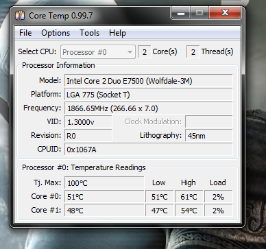

Máš blbě chladič, přes to nejede vlak. V idlu tvůj CPU nesmí přelézt čtyřicítku (a to už je až moc).

Jestli je to chladičem, tak to opravdu nevím co dělám špatně. Zamáčknu ho do základovky tak, že se s…

vlez do Windows, nainstaluj si program core temp a meraj tam. v BIOSe totiz neni CPU v idle ale je v…

Nechci flambovat :-), ale opak jest pravdou. V BIOSu se CPU fláká. 7500-vka by neměla jít nad nějaký…
