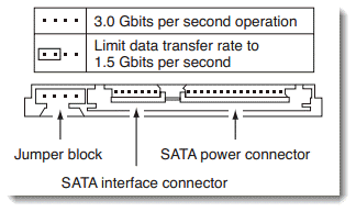

Jaký jumper? Snad to je SATA disk.
karel 22.11.2011 11:12
nevim jestli to je jumper, enbo co to vlastne je, podivej se na fotku toho disku, hnedka velke konte…
krziiiii 22.11.2011 11:15
krziiiii
Píšou to v manuálu. [http://pc.poradna.net/file/view/7519-jump-png]

tak sjem tak ucinil a mam tak polovyhrano - disk mi nabehl ale jenom jeho jedna pulka. MAm ten disk totis rozdeleny na dva segmenty, segment na kterem se nachazi w7 ale nevidim... Kde muze byt chyba? jumper ze zadu disku v tom nemuze hrat roli?
nevim jestli to je jumper, enbo co to vlastne je, podivej se na fotku toho disku, hnedka velke konterkou na napajei jsou takove tri zobacky a na dvouch z nich je dany ,,jumper". TEd tomu fakt nerozumim, ale vim, ze drive byli disk master s slive, nebo jak se to pise a predelavalo se to pomoci tkaovehleho neymslu..
