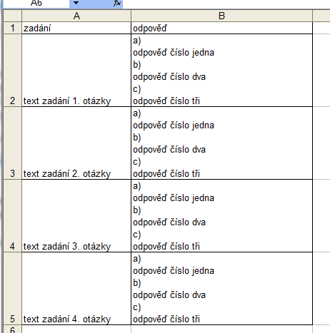

Takže znovu. Mám v buňkách takový to text (obrázek test1.png):
a)
odpověď číslo jedna
b)
odpověď číslo dva
c)
odpověď číslo tři

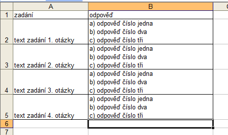

Potřebuji z toho dostat toto (obrázek test2.png):
a) odpověď číslo jedna
b) odpověď číslo dva
c) odpověď číslo tři
Celý tento text je v jedné buňce a Excel v tomto případě sloužil jen jako pomůcka pro naformátování testovacích otázek pro tisk a následnou výuku a když má tvar podle prvního příkladu, tak to zabírá zbytečně mnoho vytištěných stran. Tzn., že se tam nepoužívají žádné funkce, jen je tam holý text.
Ve wordu to mohu vyřešit v nahrazení textu (CTRL-H) zadáním kódu pro Ručně zalomený konec řádku ^l, v Excelu jsem takovou to možnost nenašel. Zkoušel jsem i použít naklikání makra, které bych pak případně doupravil, ale přes ně mi to také nejde a Visual Basic bohužel neumím. Zkoušel jsem to prohnat přes word a také jsem s tím neuspěl. Při copy-paste do wordu, word nezachová formátování a naháže to do buněk podle nějakého svého algoritmu.
