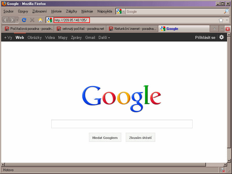

Takže nefunguje internet nebo jenom nejde zobrazit stránky v prohlížečích? 209.85.148.105 funguje? S…
karel 26.11.2011 18:51
Ne. U toho seznamu mi to píše, že hostitele seznam.cz se pomocí příkazu ping nepodařilo najít. Zkont…

Pisu z hospy. mrcha nechce evidentne prekladat ip adresu. nacte prohlizec stranku pres ciselnou ip?
kmochna_mobil 27.11.2011 19:31
kmochna_mobil
209.85.148.105 funguje? Na to jsem se zkoušel ptát včera.

Ono stejně není jasné, jestli to zkusila. Píše, že to zadala do vyhledávání.

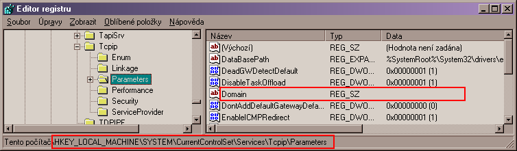

ještě bych v pc pro jistotu spustil regedit.exe, vlezl do větve:
HKEY_LOCAL_MACHINE\SYSTEM\CurrentControlSet\Services\Tcpip\Parameters
(u vin7 tam může být něco jako tcpip_v4 a tcpip_v6), a zkontroloval že je prázdná proměnná "domain":
[http://pc.poradna.net/file/view/7634-reg-tcpip-dom  ain-png]
a to co psali kolegové minule - přímo zadat adresu 209.85.148.105 do adresního řádku prohlížeče - funguje?
Bohužel, ani tohle mi moc nepomůže. Ono to vypadá, že připojení je v pořádku, ale prohlížeče (a cokoliv s čím se chci dostat na net) mi hlásí chybu. Připadá mi to jako jednosměrka. Do počítače mi signál jde, ale je mi to k ničemu, protože ho nemůu využít.
