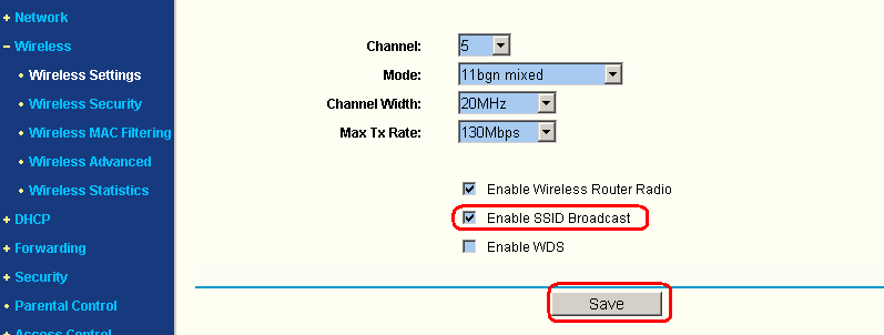

Neschováváš SSID (Enable SSID Broadcast)?

Nevím jeslty to pomůže, ale uložil sem ti při instalaci. Pokud někde v nastavení je něco zakázané, m…

[http://pc.poradna.net/file/view/7639-ssid-png]

Nevím jeslty to pomůže, ale uložil sem ti při instalaci. Pokud někde v nastavení je něco zakázané, můžeš napsat cestu, nebo kde bych to našel ? Sem spíše na hry a né na takové manipulace :) zkoušel sem i programy co jsou na stahuj atd a našlo jen muj routr .. nevím co dělat.
WAN Connection Type: Dynamic IP
Network Name (SSID): TP-LINK_B2182A
Network Security Type: Most Security (WPA2-PSK)
