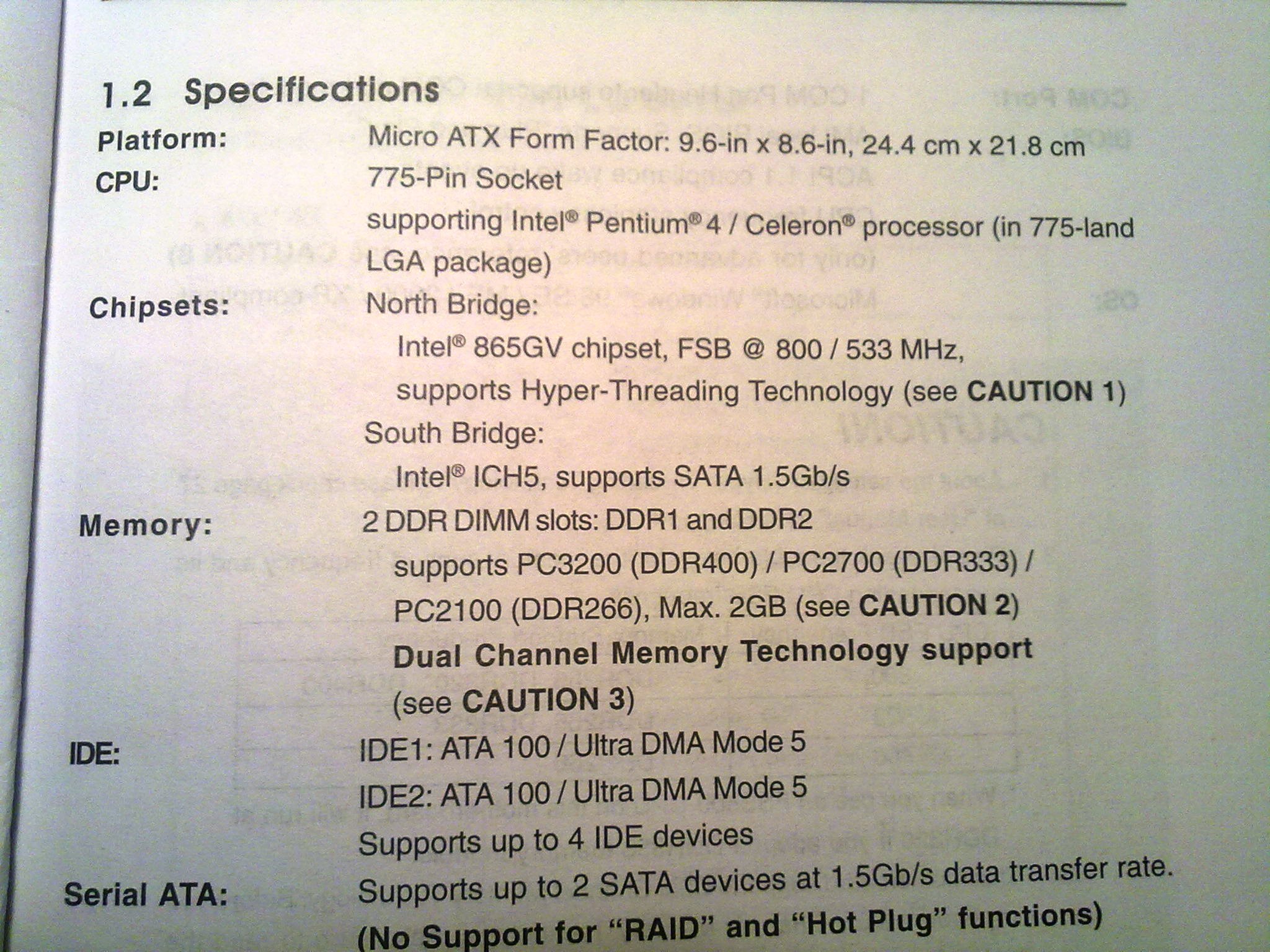

Zde přikládám kopii části stránky z manuálu desky. Nevím , ale já tomu rozumím tak že to zvládá DDR1…

Ta deska má dva sloty pro DDR1 paměti. Ty sloty jsou očíslované DDR1 a DDR2.

Teda anglicky moc neumím, ale "DDR1 and DDR2", jsem si vysvětloval jako "DDR1 nebo DDR2", ale možná…

Určitě se pleteš. Prostě dva sloty, do kterých jsou narvat různé druhy RAM a navíc bude fungovat dua…

Aha konečně vidím rozdíl. O počtu pinů jsem se v manuálu desky jaksi nedočetl. Jo na to se podívám.…

Takže do prvního se dávají DDR1 a do druhého DDR2? ]:)

Ha ha. Jo. Na první pohled se mi to také tak jevilo. Asi ale nesmysl, že?

Už ti asi pět lidí řeklo, že to je nesmysl. Kolikrát to ještě potřebuješ slyšet? :-);-)

doska podporuje len DDR1 pamäte...

Deska podporuje pouze DDR. Co si slibuješ od navýšení RAM? Kolik máš nyní využité/volné paměti? OS…

Memory - Dual Channel DDR memory technology - Supports DDR400/333/266 non-ECC, un-buffered memory S…

To se děláš, nebo takový opravdu jsi? Prostě tam normální jedinec ty DDR2 paměti nenarve, u tebe zač…
karel 19.12.2011 22:29
No vidíš, a když jsem tu brožuru od desky (z ní je ta fotka) ukazoval dnes u nás v práci našemu "ajť…
sampoch 19.12.2011 22:37

Ta deska má dva paměťové sloty. Jakým myšlenkovým či jiným obratem dospěls k závěru, že tam půjdou narvat rozdílné typy RAM?
- DIMM slots: 2
- Max. capacity of system memory: 2GB
No ale když ze stroje vyndám tu ramku co tam doposud chodila, tak by kontakty měly sedět s kontakty na té nové. Ne?
Přece v tom manuálu se jasně píše že to bere max 2GB, a jsou li dva sloty pak musí jít do každého narvat po 1 GB ramky.
Takže jak jsem vyrozuměl z této diskuse tak DDR1 2x po 1GB by měla chodit, pokud se nepletu. Takže vrátím li se k původnímu dotazu, tak tohle by mi tam mělo makat:
http://www.czechcomputer.cz/product.jsp?artno=2583 3
Prosím řekněte na toto někdo jasně ANO nebo NE. Díky.
No vidíš, a když jsem tu brožuru od desky (z ní je ta fotka) ukazoval dnes u nás v práci našemu "ajťákovi" , tak mi tvrdil že mi tam DDR2 budou chodit.
Jelikož je ale tento stroj na dnešní poměry dost starý, pojal jsem pochybnost, a napsal ještě sem. Takže tak tedy se věci mají.
