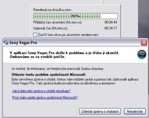

Mám problém. Již několik let mám v PC Vegas pro 8 - několik videí jsem v něm bez problémů uložil a sestříhal.
Ale nyní mám problém s tím, že jedno sestříhané video (film) mi nejde vůbec uložit!
Postup problému:
Jakmile mám videa sestříhané, dám uložit do formátu, do kterého vždy ukládám a dám tedy ULOŽIT.
Ale jakmile se video ukládá a je už zhruba u 70 - 80% ukládání, tak to napíše CHYBU a nedokončí se to. Poté se tedy video uloží jen po dobu, kde skončilo těch 80% a video není tedy celé (tím pádem je k ničemu)...
Zkusil jsem tedy, zda je to úplně celým programem nebo jen určitým tímto projektem, co nejde do videa uložit... Vytvořil jsem tedy jen na 10 vteřin nějaké video: Dal jsem tam zvuk, titulky a fotky s nějakým videem, aby bylo vše podobné, jako v tom, co nejde uložit. Dal jsem uložit a to se bez problému dokončilo až do 100% ukládání a tedy uložilo.
Dotaz tedy zní: Proč to dělá u toho určitého projektu, se kterým se dělám celý den (má asi 3,5 minuty)..., ale byla s tím práce...?
Je to programem nebo jen tím určitým projektem? A proč? CO mám dělat?

No a jakou chybu? Odstavec textu, ale to důležité nám sem nenapíšeš..
kravitch 29.12.2011 01:36
kravitch
Nyní si přesně bohužel nepamatuji, co tam psalo - pokud mi to napíše znovu (doufám, že nenapíše), ta…

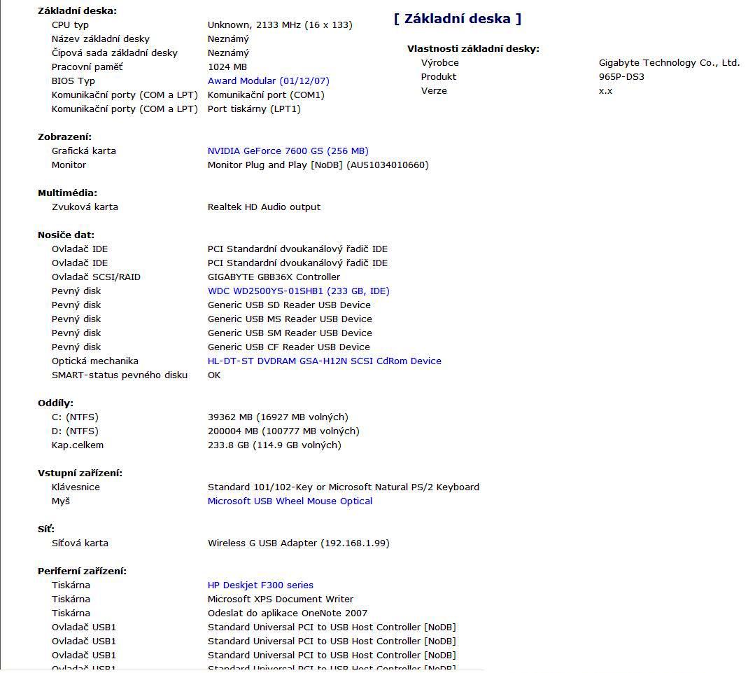

Musíš nejdřív vědět, jakou máš základní desku. To zjistíš tak, že se podíváš do bedny, nebo použiješ…
Niko Bellic 29.12.2011 16:37
Niko Bellic

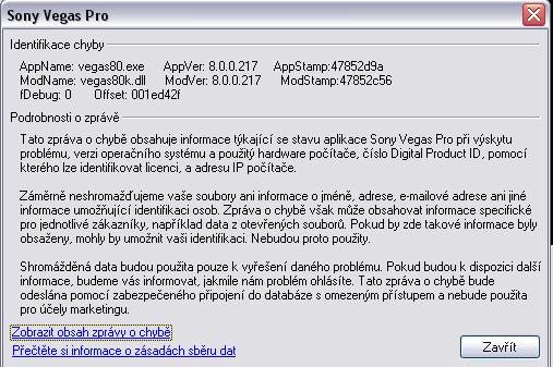

Ještě dříve, než sem nahraji informace o mé základní desce, tak posílám tohle: (tento obrázek) BOHUŽ…
David Dizzer 29.12.2011 17:15
David Dizzer
toto mi vše oskenovalo a napsalo! Musíte mít asi everest, aby Vám to přečetlo / otevřelo!
David Dizzer 29.12.2011 17:21
David Dizzer
A pokud se tam (asi určitě nedostanete) tady máte jen tu Základní desku atd... :-) Viz. přiložený so…
David Dizzer 29.12.2011 17:25
David Dizzer
Info o desce zde: http://www.gigabyte.cz/products/page/mb/ga-965p-ds 3_10/specs/ Měla by rozchodit a…

Nyní si přesně bohužel nepamatuji, co tam psalo - pokud mi to napíše znovu (doufám, že nenapíše), tak vám to sem pošlu...
Bylo to prostě něco na způsob: Sony vegas Pro 8 oznámil chybu, a proto tento program ukončil... no a nyní možnosti - odeslat zprávu, neodesílat - a různé odkazy na Microsoft! I když jsem dal odeslat zprávu, vůbec to nešlo. Trvalo to takovou dobu, že jsem to pak zrušil...
Uvidíme, doufám, že mi to už nenapíše, ale mám obavy, že napíše :-(
Měla by rozchodit až 8 GB RAM. Máš s velkou pravděpodobností 32-bit OS, smysl by mělo max. 4 GB. Já myslím, že jako lehký upgrade by stačily 2 GB. Např. 2gb-kit-2x1gb-ddr2-d87536.htm Pokud chceš mít 100% jistotu, že paměti pojedou, vybírej podle seznamu zde: http://download1.gigabyte.ru/memory/motherboard_me mory_ga-965p-ds3.pdf

Jestli to vše ale dělá RAMKA - protože viz. na přiloženém souboru tam se píše něco s chybou Vegas Pro. Přitom nevím, proč tak nejednou! :-(
Nyní to bylo až u 86% dokončení a stejně prd!!!
Fakt nevím...
