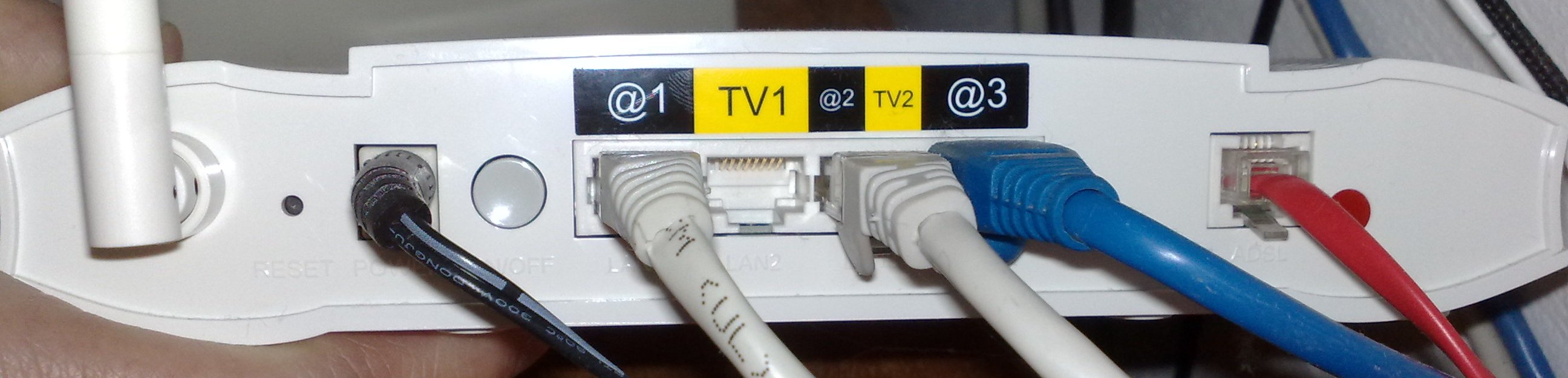

Fax je zapojen ve spliteru. Z telefonní zástrčky jde kabel do spliteru. Ze spliteru jde jeden kabel k faxu a jeden kabel do modemu. PC a IP telefon jsou spojeny s modemem kabely. WIFI je vypnutá. Jak je to s tím VOIP nevím. IP telefon je spojen přímo kabelem s modemem, nic mezitím není. Jakou má nastavenou prioritu VOIP netuším. Jedná se o modem Huawei EchoLife HG520i (manuál - http://www.uloz.to/9787153/114799-145816-huawei-ec holife-hg520i-kompletni-manual-pdf ) Když mi poradíte, jak prioritu VOIP zjistit, tak není problém. Přes modem jede jen to, co jsem napsal. Je tam zapojený IP telefon a dva počítače, vše přes kabel, nic víc, nic míň.
Tak ten Huawei má 4 výstupy LAN bylo by zajímavé vědět co je kam zapojeno. a to Přesně...vstup ADSL je jasnej předem, ten neřešíme
Vyfotil jsem vám to.
@1 - kabel k notebooku
@2/TV2 - kabel k IP telefonu
@3 - kabel ke stolnímu PC
předpokládám, že problém je na tom stolním PC. Předpokládám správně?
