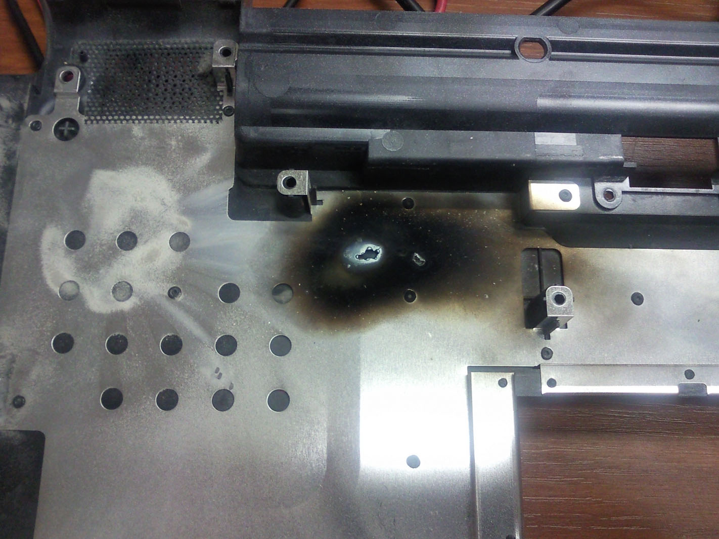

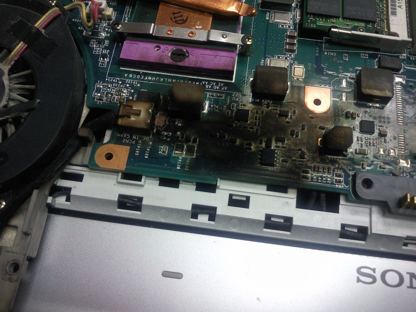

Tak posilam dve fotky po rozdelani, vypada to na poradnou slupku, kdyz to do spodniho kovoveho krytu…

Uf tak toto je horsi pripad :) Suciastky tam sice nechybaju, ale evidentne vznikol skrat medzi nieci…
MM.. 05.01.2012 19:25
Aha kua uz to vidim, tam ten konektor je DC IN to znamena rovno kablik od nabijacky. Ako prve treba…

Uf tak toto je horsi pripad :) Suciastky tam sice nechybaju, ale evidentne vznikol skrat medzi niecim a tym tieniacim plechom, otazka je ze co presne sa dotklo toho plechu. Vies to identifikovat podla umiestnenia tej diery v plechu? No a to co sa dotklo plechu tak to bude v haju ja mam z tej fotky plossaku taky pocit ze sa roztavila vodiva cesta na dost dlhom useku t.j. je v haji plosak a to uz asi nedas dokopy ptz plosak je 8-16 vrstvovy a roztavilo to aj vsetky vrstvy v okoli), t.j. oparava asi len vymenou dosky. Ale mozes skusit to identifikovat ze co presne sa skratovalo a teda roztavilo, a prepojit to tam kde to malo ist, ale to asi sam nezistis na to treba dost znacne znalosti o navrhu PC. Zacni radsej zhanat novu disku alebo servis
Aha kua uz to vidim, tam ten konektor je DC IN to znamena rovno kablik od nabijacky. Ako prve treba premerat ci je medzi pinmi konektora skrat alebo nie. Ak neni tak treba premerat ze ci sa prerusil ten kablik medzi DC konektorm a tym konektorom na doske. Ak tam skrat je tak treba len odpajkovat ochrannu diodu. plosak sa asi neuvaril to tam je asi len zacmudene od vystrelenej ochrannej diody :)
BTW. to si pouzival k tomu znackovu nabijacku? Necpal si tam nahodou nejaky cinsky univerzal smejd zdroj do toho predtym?
