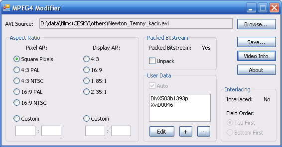

jistá možnost bez převodu by tu byla...
video je 4:3, v hlavičce je ovšem informace 16:9. jestli to chápu dobře.
pokud je to kontejner avi, dá se v něm nastavit zobrazovací ar. krabička by to mohla vzít, player nemusí. zkus:
[7974-modifier-png]
musí to ale splňovat podmínky, viz. výše.
Mam pocit ze AspectRatio flag v avi vacsina prehravacov ignoruje (aj ten od MS :) Casto napr. ak je to nejaky grab z DVD tak je fakt video zdeformovane ptz DVD je pixelovo 4:3 (720x578 ci kolko) ale obraz je to 16:9 (t.j. su to obdlznikove pixely) ale po konverzii do avi ak AR flag vsetky prehravace ignoruju tak take video je potom zdeformovane (sisate hlavy) a je nutne resize-ovat t.j. kompletne prekodovat. Ak mu pomoze len zmena AR flagu a jeho prehravac to neodignoroval, tak potom ok potom staci zmenit AR flag.
