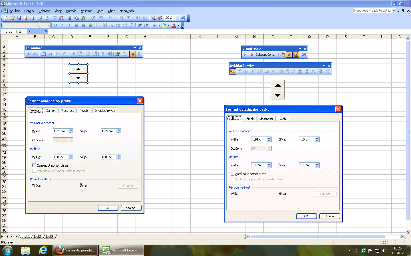

V prvním případě je vložen číselník z panelu Formuláře. Dá se využít na listu i bez makra, nebo při použití ke spuštění předem zapsaného makra.
![[http://pc.poradna.net/file/view/8007-excel-2003-pn g]](/file/view/8007-excel-2003-png)
V druhém případě je vložen číselník z panelu Visual Basic (VBA - makra) - ovládací prvky. Hodnoty tohoto číselníku se již nastavují přes makra (ALT+F11), číselník je schopen reagovat i na události v kódu.
