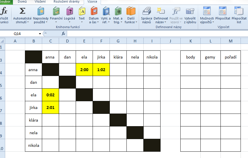

v přiloze mám tabulku výsledkovou a při zadávání výsledků /2:0 1:2/ se mi to pak přepíše viz žluté pole
můžete mě prosím poradit, jak psát výsledky tak aby se mi to pak nepřepisovalo v takové tabulce co je v příloze?

Formát buňky - Text

Odkaz na buňku - např. výsledek budeš mít v buňce G4, do sloupce u dané dvojice napíšeš =G4.
Jenže tam by to podle mě potřeboval obráceně. Když je Anna <> Ela 2:0, tak aby v řádku Ela <> Anna bylo 0:2.
ano , píše to "špatně", chtělo by to obráceně
Co tohle?
Logicky musí dát odkaz na buňku takový, aby byl výsledek správně.
funguje to pouze jen při prvním zapsání výsledku,při dalším se píšou zase ty nesmysly
při dalším musím vždy do /format bunky -text/,a pořád dokola, je to hodně zdlouhavé
lze to nastavení /TEXT/ nastavit pernamentně?
Označíš celou prázdnou (nepoužitou) tabulku, nejdříve nastavíš "formát/text" a až potom vkládáš výsledky.
