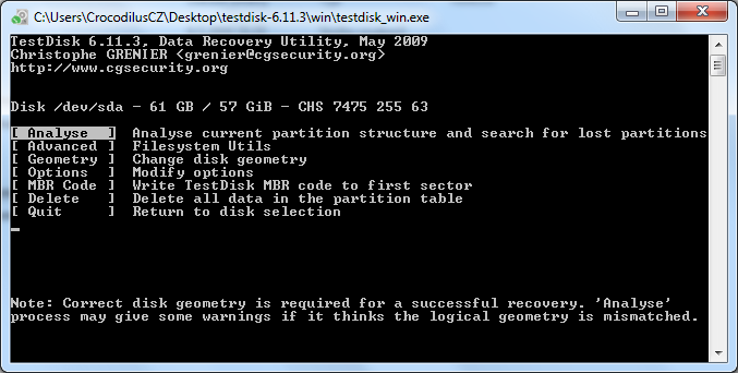

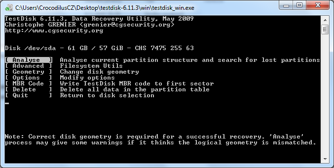

Poradí někdo jak dál? [http://pc.poradna.net/file/view/8076-testdisk-png]
Redsnake 13.01.2012 13:24
Redsnake
to analyse zní dobře, měl by obnovit celý oddíl

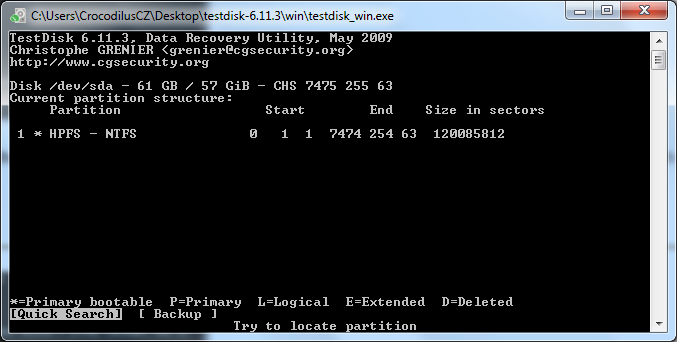

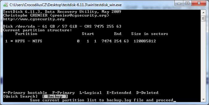

No, vypadá to snad dobře, Quick Search nebo BackUp? [http://pc.poradna.net/file/view/8077-testdisk-p…
Redsnake 13.01.2012 13:45
Redsnake
Backup :-)?

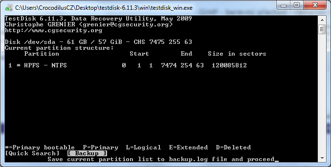

Backup popis [http://pc.poradna.net/file/view/8078-testdisk-png]
Redsnake 13.01.2012 13:59
Redsnake
Jsem psal rychleji, nez premyslel. Backup snad pouze ulozi jak pisou seznam oddilu do logu a search…

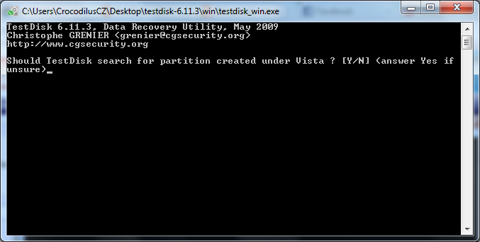

Teď se to ptá, jestli byla partišna vytvořena pod Vistama. Proč? Nebyla, na tom disku je Win XP, nic…
Redsnake 13.01.2012 14:09
Redsnake
Pisou tusim "dejte ANO" kdyz si nejste jisti, takze ANO, nic nezkazis.

zálohovat nic nepotřebuješ, nebudeš lovit ani jednotlivé soubory ven. máš "jen" obnovit oddíl. edit…
lední brtník 13.01.2012 14:11
ok, takže na tohle dám N? [http://pc.poradna.net/file/view/8079-testdisk-png] Edit: na tom disku se…
Redsnake 13.01.2012 14:13
Redsnake
Dej "yes", nic tim nezkazis.

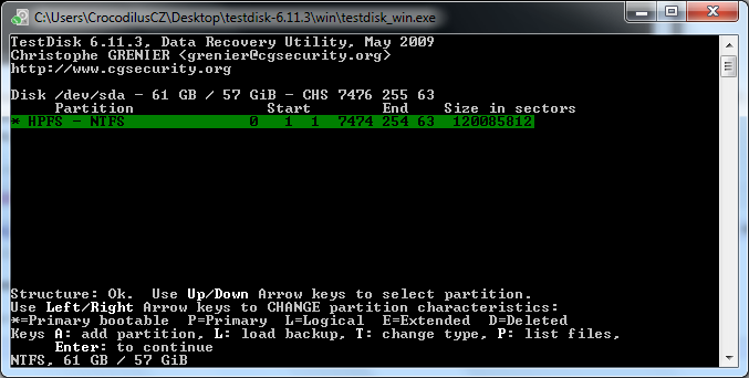

Už asi jen odklepnout entrem, což? [http://pc.poradna.net/file/view/8080-testdisk-png]
Redsnake 13.01.2012 14:18
Redsnake
Ano, ENTER.

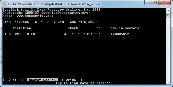

TeĎ hluboký hrdlo?Ehm, hledání? [http://pc.poradna.net/file/view/8081-testdisk-png] Dík za trpělivo…
Redsnake 13.01.2012 14:24
Redsnake
jojo, furt to jde. edit: "hluboké hledání" - podle mě už to našlo co jsi chtěl. ale pokračovat dál…
lední brtník 13.01.2012 14:31
Ted neni "deep throat" potreba, kdyz to naslo oddil, ktery hledas. Pokud je to on, da se "Write".
Mrak 13.01.2012 14:31
Mrak
Těžko říct, jestli je to on, imho jich tam víc nebylo. Takže prostě Write. Jdu na to. Díky

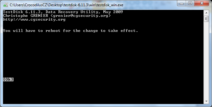

Dal jsem write, vyhodilo to tohle: [http://pc.poradna.net/file/view/8082-testdisk-png] Nicméně i po…
Redsnake 13.01.2012 14:40
Redsnake
použij tentýž sw přímo z bootovacího média. ostatně pokud bylo jen formátováno, kdejaký správce sou…

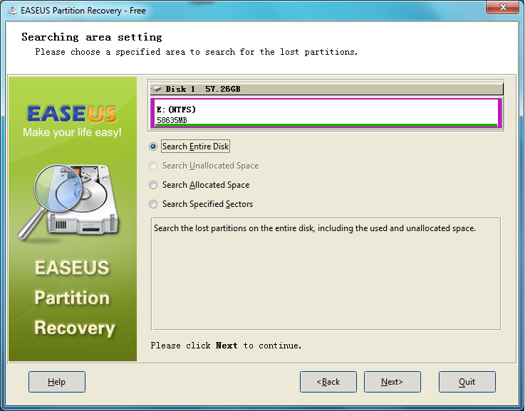

Je pátek třináctýho, co naděláš. Tohle by ti mohlo pomoct. partition-recovery
jirka44 13.01.2012 15:51
jirka44

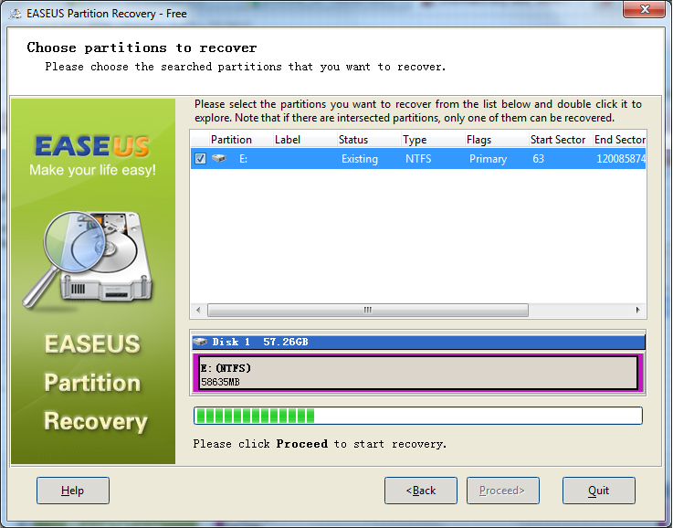

Dík, zkouším, ale nevím co zvolit v tomhle kroku: [http://pc.poradna.net/file/view/8084-pr-png]
Redsnake 13.01.2012 15:56
Redsnake
Pokud to byl nedělenej disk a kapacita odpovídá, tak celej disk
jirka44 13.01.2012 15:57
jirka44
Nedělenej, kapacita odpovídá. Takže první volbu?

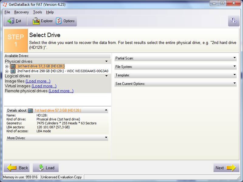

u GTB jsem se zasekl na tomto kroku: [http://pc.poradna.net/file/view/8085-gtb-png]
Redsnake 13.01.2012 15:57
Redsnake
Máš v tom nějaký hokej. je to FAT32 disk nebo NTFS disk? GetDataBack je jiný pro FAT32 a jiný pro NT…
jirka44 13.01.2012 16:00
jirka44
Na GTB tedy asi prdím, přiznám se, že si nevybavuju co tam bylo za filesystém. Není to můj disk, ale…

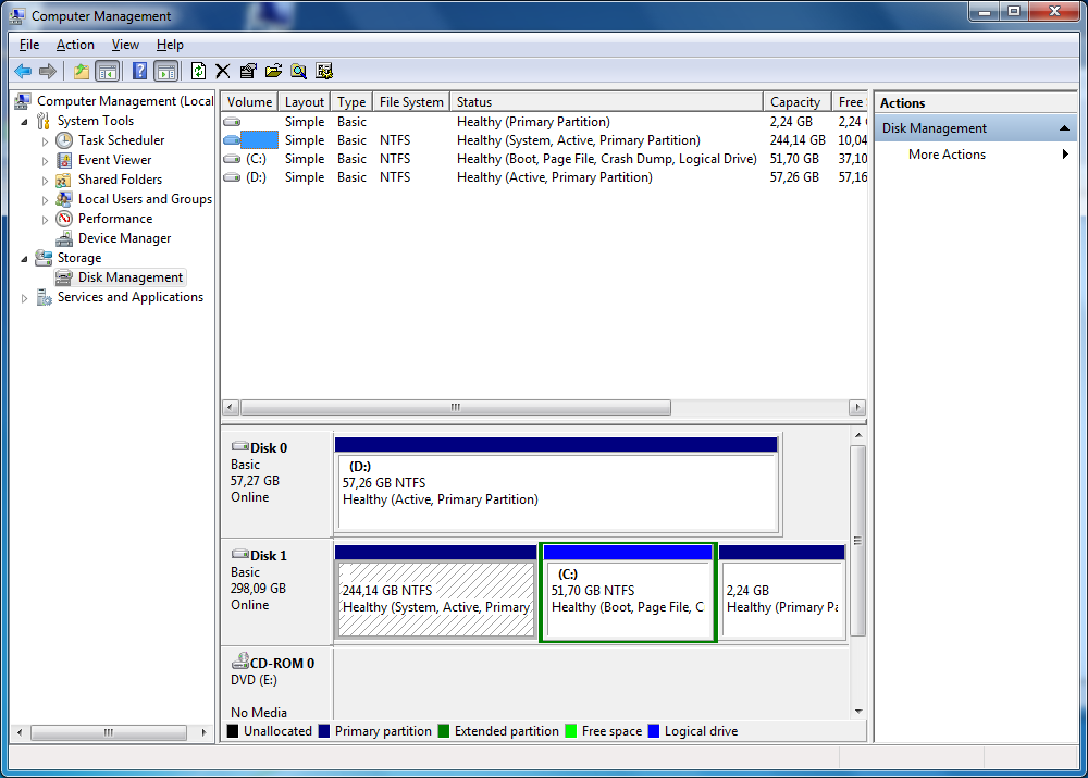

tak s tím si nevím rady... [http://pc.poradna.net/file/view/8088-disk-png] poslední
Redsnake 13.01.2012 19:47
Redsnake
Ted jsi nabootoval do W7 (z toho jineho disku) a tento disk / oddil tam nevidis? Zkousel jsi nejake Linux Live CD, jestli ta data tam uvidis? Pokud by ta data tam byla videt, asi bych je pro jistotu prekopiroval na to misto, co jsi vyhradil drive (toto se asi melo udelat hned na zacatku).
Pro Tvé info GTB pohořel, našel jen nějaké systémové soubory, nic relevantního. V případě potřeby asi hned sahat po recuvě
Btw. jsem idiot, ale konečně jsem přeinstaloval ten systém a zobrazuje se mi pouze část disku. Tedy mám jej rozdělený na systém a data. C: a D: C: jsem zformátoval a nainstaloval nový win. Teď se mi nezobrazuje D: stačí přiřadit partišně písmenko D?
