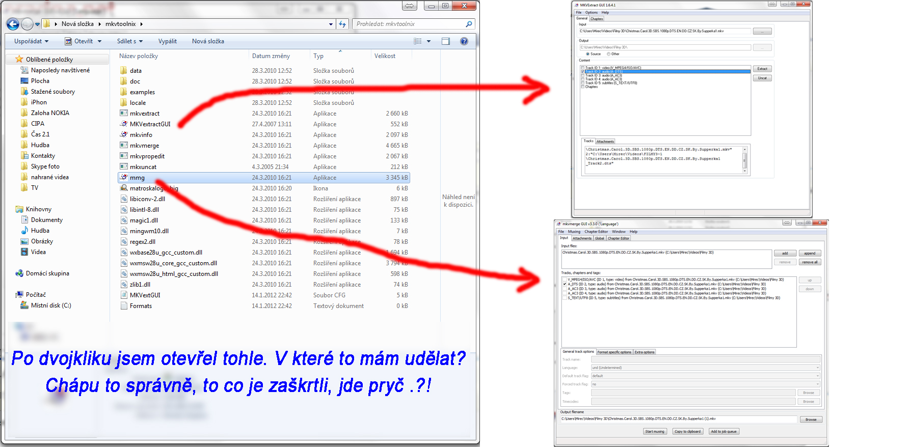

K čemu sou ty další okýnka .....?
DTS stopu si vytáhneš pomocí MKVExtractGUI2.
Dále pokračuj dle tohoto návodu: http://navody.lanpartybrno.cz/?sekce=zvuk&stranka= prevprac#DTS%20na%20AC3
Spoj to pomocí mkvmerge.
