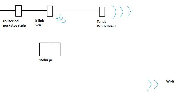

Koupil jsem si novej router a doma mám už jeden "router" od poskytovatele internetu, jeden vlastní router D-link 524 a na druhej konec bytu jsem natáhnul kabel a chci tam zapojit router Tenda W307Rv4.0 Chtěl bych to zapojit tak jak je to na obrázku schéma1.

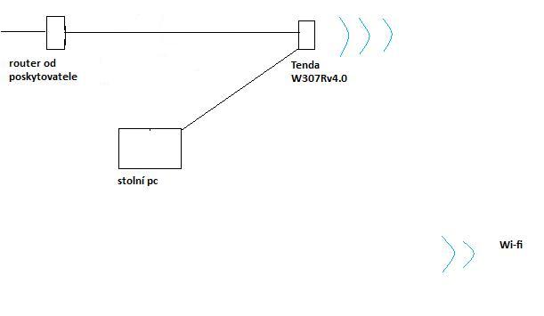

Když jsem to zapojil tak jak je to na obrázku schema2 (ze zdi do routeru od poskytovatele-z toho do routeru Tenda-z routeru Tenda do stolního PC-do pc jsem dal CD s wizardem na instalaci, vybral možnost Dynamic IP, nechal Deafaultni MAC adresu, nastavil jen název wifi, šifrování atd.) tak všechno šlo jak mělo, ale router jsem měl zapojenej samozřejmě v obýváku a ne na druhý straně bytu. Když jsem to zapojil jako na schema1, tak mi sice šel internet na stolnim pc(tam to jelo z routeru D-link524), ale na druhý straně bytu, kde sem zapojil router Tenda mi internet nešel. Wifi vysílala,ale ten router nebyl připojenej k internetu.

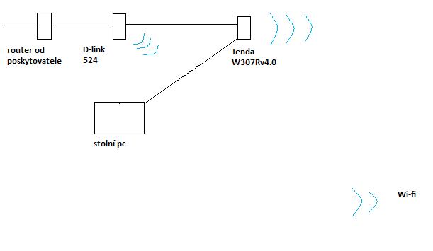

Když jsem to potom zapojil jako na schema3 a zapnul wizarda,aby se ten router Tenda nastavil v tom zapojení i s tim routerem D-link a nastavim ve wizardu Dynamic IP, tak se to nepřipojí...Na výběr mám možnost připojení PPPoE, Dynamic IP, Static IP, L2TP, PPTP.

Ve zkratce jde o to, že potřebuju do sítě, kde už je jeden router(D-link 524) potřebuju přidat druhej router (Tenda), do jehož Wan zdířky půjde kabel z Lan zdířky D-linku.

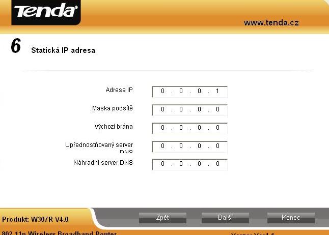

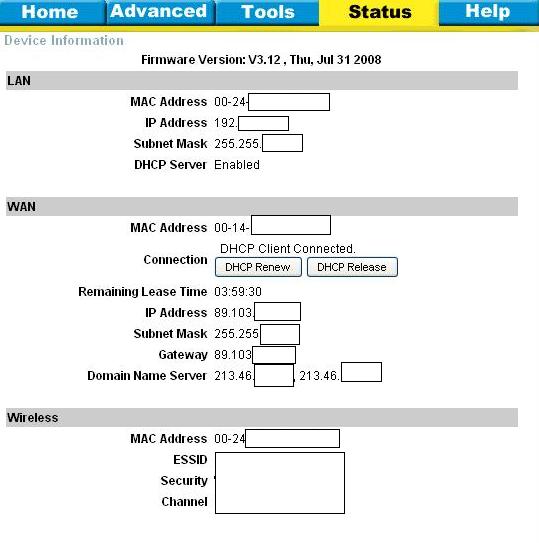

V příloze je ještě nastavení routeru D-link a ten obrázek tenda mi vyjede, když dám nastavit static IP...

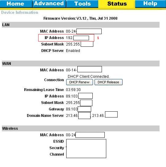

- si ujasni, v jakém adresním rozsahu se pohybuješ teď. viz současná adresa zyxelu, např. 10.0.0.138
Myslíš současná adresa D-linku, kterou když napíšu do vyhledavače, tak se dostanu do nastavení D-linku? Takže máš na mysli to 192.168.xx.xx? Příloha( v rámečku s číslem 1)

aha, ty máš ten první router dlink, sorry. ty mívají default ip adresu tuším 192.168.0.1
- nastav dlinku poskytování dhcp jen v určitém rozsahu, třeba 192.168.0.100-.199
- tenda může mít stejnou ip, a nemohl bys je k sobě připojit lan stranou -> tendu posuň třeba na 192.168.0.2 nebo x.x.x.250 (ať jsou první 3 skupiny adresy stejné). změnu potvrdit.
- teprve až tendovi zrušíš dhcp, propojíš kabelem lan dlinku a lan tendy -> dhcp adresu teď dostaneš od dlinku, to je hlavní řidič sítě.

Takže jestli to správně chápu tak to zapojim tak, že z routeru od poskytovatele povede kabel do d-linku do WAN, z d linku LAN povede jeden kabel do stolního PC a druhej do LAN zdířky routeru Tenda. Nastavim jméno, nastavim kanál na Tendě akorát nevim co je lan ip? To je to IP který píšu nahoru do prohlížeče, když chci nastavit router? Tak U d-linku bude třeba 192.168.10.1 a u Tendy musí bejt třeba 192.168.10.5 jo? A to DHPC musim vypnout proč?
