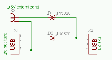

Pravděpodobně to zkusím s tím rele a zhášecí diodou [http://elektross.gjn.cz/obrazky/zhaseci_obvod6.… nový

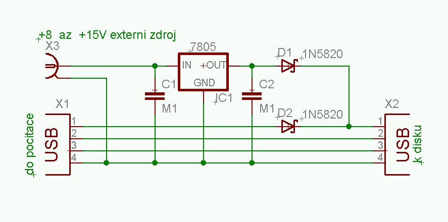

Pokud máš stabilizovaný zdroj +5V stačí to takhle. Jenom se musí dávat pozor aby se nepřehodily kone… nový

Díky za schéma :-) Přesně tohle s těma diodama mě napadlo ,ale zdálo se mě ,že díky úbytku na diodě… nový

A proč by tam měl vůbec cpát ty diody ? Propojení mezi pc a hdd +usb kabelem přerušit, zdroj připoji… nový

A proč by tam měl vůbec cpát ty diody ? Propojení mezi pc a hdd +usb kabelem přerušit, zdroj připojit rovnou k disku a počítač,disk a napájecí adaptér budou spojen jen přes zem. Není potřeba propojovat +5v.
