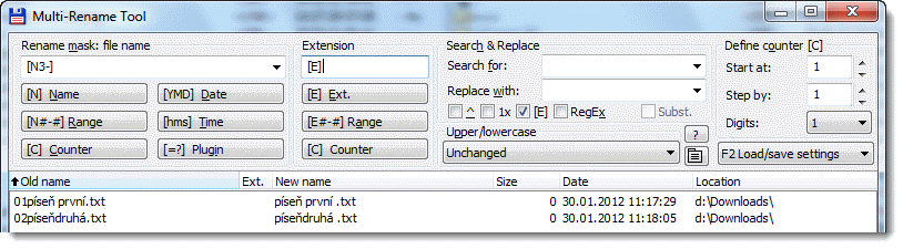

Když chceš například vymazat znak na začátku, použiješ masku (příklad) [N2-]. [http://pc.poradna.ne…

Zkus [N5-].
karel 30.01.2012 11:35
Podle čeho se to N5- a ostatní určuje? Chvíli to fungovalo,pak jsem tam asi něco blbě poklikala, pro…
Kačenkaa 30.01.2012 11:44
Kačenkaa
To je snad jasný, volí se tím počet znaků, které po přejmenování zmizí. Když tam bude [N5-], odstran…
karel 30.01.2012 11:51
Jednodussi je kliknout na tlacitko "Část" a oznacit text, ktery chci nechat. Neni treba nic pocitat
