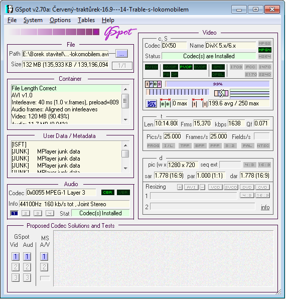

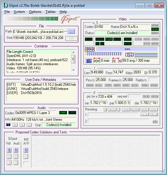

doma synkovi přehrávám pohádky z flasdisku na settopboxu. No a mám problém, že některý videosoubory nejdou přehrát, napíše to jen hlášku "Nepodporovaný formát". Takže bych to klidně i překódoval na něco, co ten settopbox vezme.
Mám tu na porovnání dva soubory, první z nich STB přehraje (Bořek stavitel), druhej ne (Červený traktůrek). Udělal jsem screenshoty v programu GSpot, rád bych, abyste se mrkli a řekli mi, v čem se soubory liší, tedy proč to nechce STB sežrat.
Jedinej rozdíl, kterej tam já vidím, je rozlišení, ale nejsem si jist, jesti to je ten kámen úrazu.
Překódovat bych to chtěl v programu MediaCoder, pokud s tím máte zkušenosti, tak mi ještě poraďte, co tam nastavit, abych to převedlo do vhodnýho (přehratelnýho) formátu.

Ja tam vidim rozdiel v kontajneroch. Opendml(Avi2.0) vs Avi1.0 aj ked mi nie je jasne, preco zrovna…

no fleg nahodil zajímavou věc - že by to nevzalo starý konťas. přebalit do nového (opendml) lze rych…

na rozlišení bych zatím nešahal- to by se muselo znovu překonvertit (čas). prvně bych zjišťoval ten…

no, nevím. jak jsi dával gspoty, tak si napravo uprostřed všimni políčka QF. jedná se o quality fact…

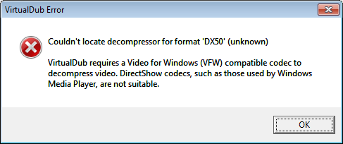

Mám průser s otevřením čehokoliv ve VirtualDubu, vypíše mi to tohle: [8273-vdub-png] Nebo to samý s…

w7? nebo vista? na lháře nemůžeš jít tímto způsobem. on si to zamyká. quartz.dll umí tyhle mrdly - n…

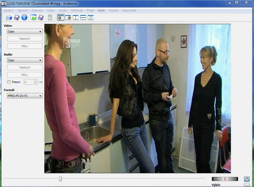

Jo, Win7 64bit. Avidemux už zkouším, ale nenabízí mi to verze .avi, nebo nevím, kde to nastavit. Pro…

normálka do avi- avidemux nijak neukládá do starého kontejneru video kopie audio kopie kontejner - p…

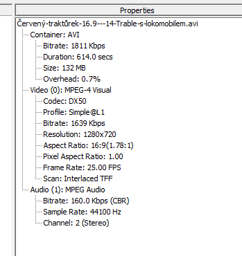

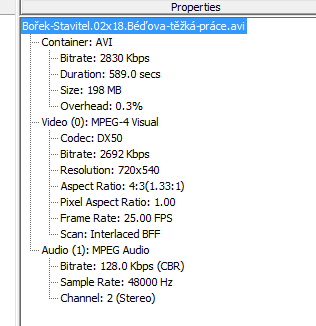

media coder- napravo nahoře je výcuc skladby videa- dej vlastnosti a text z traktora i bořka dej sem…

Tady jsou obrázky, klikni si do přílohy.

na properties se dá kliknout... špatný video je v nízkém levelu - to je v poho, nic tam nevidím :-…

Tady je ještě rozdíl Interlaced TFF a BFF, ale nikde jsem nenašel jestli to můžeme mít nějaký vliv.

Ten druhej má skoro dvakrát větší průměrný GOP. Je otázka, zda to může přehrávači vadit.

Je to vzdálenost mezi dvěma I snímky. I snímek je klíčový snímek, který je zakódován celý. Mezi I sn…

no má to nestandardní audio tok ....160 místo 128 Avidemux by měl umět i česky

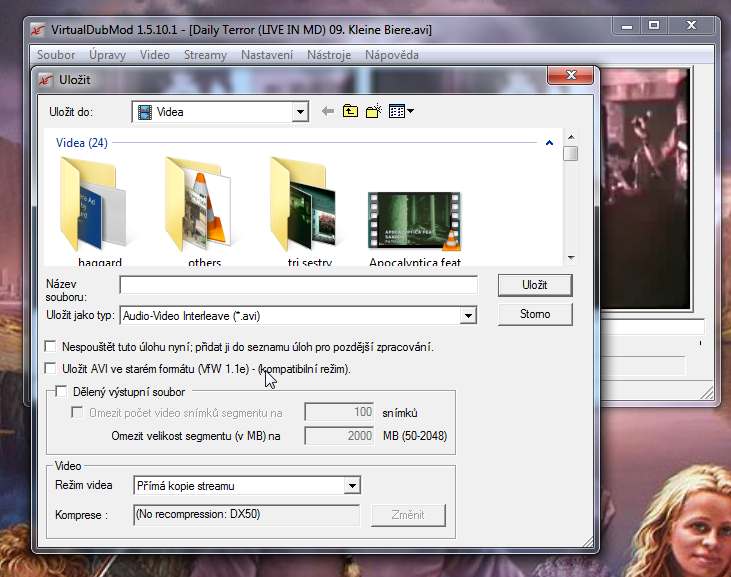

no fleg nahodil zajímavou věc - že by to nevzalo starý konťas. přebalit do nového (opendml) lze rychle (virtualdub, avidemux) audio i video kopie, kontejner avi, uložit.

virtualdubMOD -otevřeš video
dáš uložit
[8257-virtualdub-jpg]
takže nezaškrtneš staré avi a režim videa dáš na přímou kopii.

no, nevím. jak jsi dával gspoty, tak si napravo uprostřed všimni políčka QF. jedná se o quality factor (hledej quality factor video). má to velký rozlišení, to by šlo stáhnout, ale qf zoufale malej. tím, že video převádíme, tím ho i kurvíme. snížením rozlišení a následném roztáhnutí na obrazovku to myslím moc nevycajchnuješ. jech doporučuje qf minimálně 0.2, na tomto videu bude mít kodek ohromnou nepřesnost. ten qf si vždycky kontroluj.

avidemux
menu audio- první stopa= nic
video copy
kontejner avi a zkus. (bude to beze zvuku)
