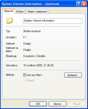

Když dám pravým myšem na System Volume Information a dám Vlastnosti, oběví se tohle(příloha). Dělám…

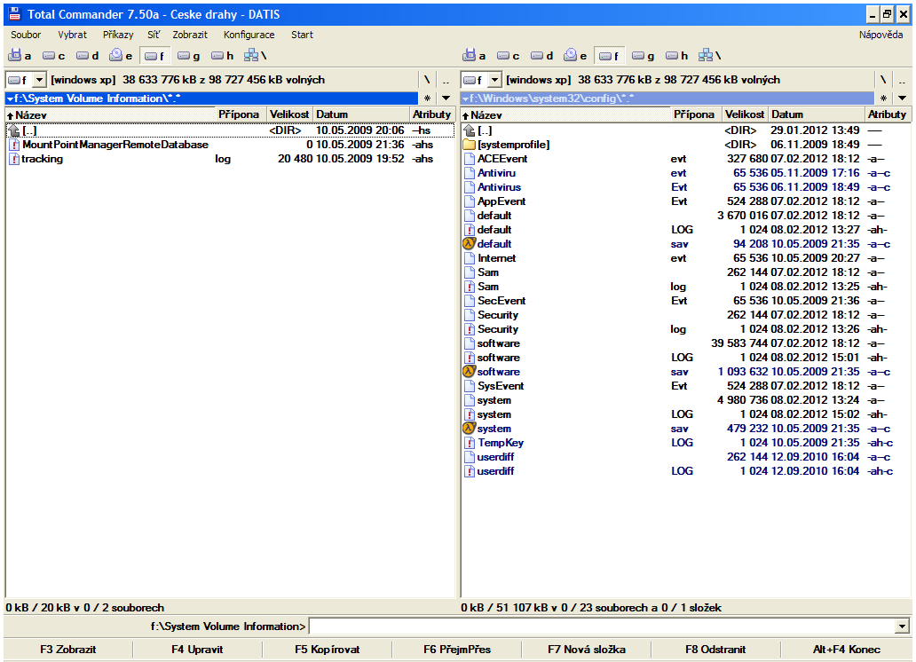

Takže jsem v tý složce. Mám tu MountPointManagerRemoteDatabase a tracking.log Co teď? :-)

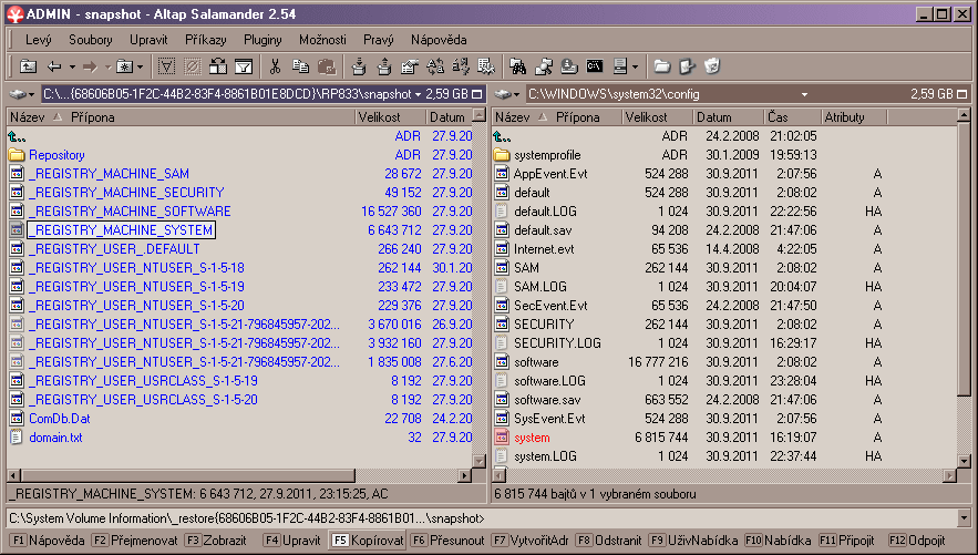

nevím jestli to půjde za běhu v nouzovém režimu: poškozený 'C:\WINDOWS\system32\config\system' nahra…

Jenže já tam mám jen ty 2 (soubory?) MountPointManagerRemoteDatabase a tracking.log Žádný _restore[č…
Metride 15.02.2012 19:20
Metride
aha, už to vidím. to je smutné - podle totalu to vypadá, že jsou zakázané body obnovení - a není kde…

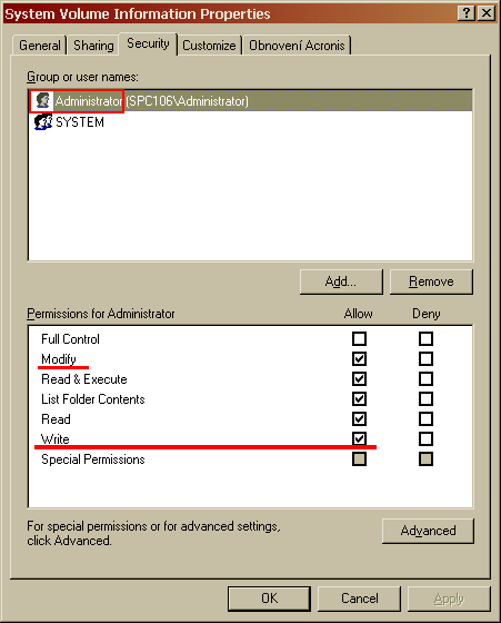

nemáš ty práva k 'System Volume Information' přidaná správně.
místo uživatele 'Administrator' může být celá skupina 'Administrators'. modify není nutné, měly by stačit práva pro zápis:
[http://pc.poradna.net/file/view/8464-prava-sysvoli  nf-png]
pokud máš povolené degenerované zjednodušené sdílení (nebo verzi home), tam asi nefunguje nastavení ničeho, ale nouzový režim to umí.
záložka security = zabezpečení v cz win, properties = vlastnosti.
pravým myšem na 'System Volume Information' - vlastnosti - zabezpečení - uprostřed obrázku "přidat uživatele".
tam dáš buď celou skupinu, nebo jen právě přihlášeného příčetného správce, na něj kurzor a dole vidíš jaká má práva.
teď vidím že jsem to zdupal, samozřejmě tam stačí jen právo pro čtení. mi to nefungovalo, neuvědomil jsem si že při snímání pokusného obrázku jsem byl přihlášený jako doménový admin místo lokální admin (ten doménový práva nemá).
aha, už to vidím. to je smutné - podle totalu to vypadá, že jsou zakázané body obnovení - a není kde vzít zálohu větve "system". existuje jen ta z adresáře C:\WINDOWS\repair ze dne instalaci - což nemá velký smysl.
předposlední naději by mohl znamenat ten acronis, co se objevuje při zapnutí - jestli nemá nějakou zálohu v nějakém rescue oddílu.
poslední pak znamená vzít instalační cd windows, a spustit opravnou přeinstalaci.
