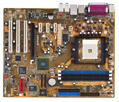

dobrí den mam problem zakladní desku mam asus k8v se deluxe zdroj mam 470w panel na z.desce mi nejak nejde mama totam popsaní ale kdiš to zapnu tak vsechni vrtulky je škuvnou a kontrolka se rosvítí ale kdíš mačkam knoflí na zapnutí tak to vibec nereguje pardon za pravopisne chibky
