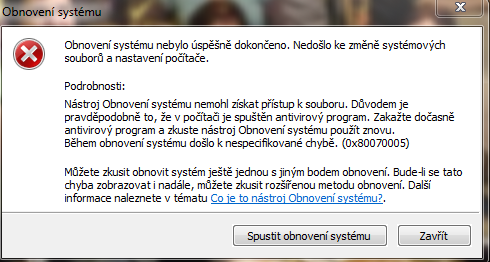

zkoušel jsem obnovu systéme od data někdy k 15.2.2012 a zad¨hlásilo mě to toto - (viz příloha)

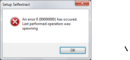

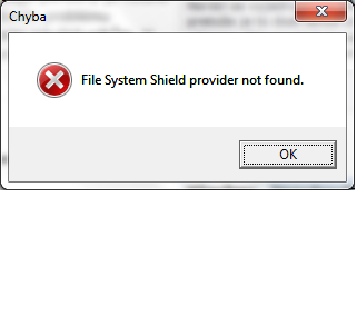

Také ta Avast uninstal utilita nejde po stažení do pc spustit, také to hlásí nejakou chybovou hlášku (viz příloha 2)

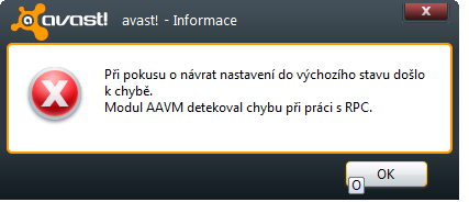

p.s. a v tom REVO UNINSTAL zase mi vysjakuje hlaška (viz příloha3¨)

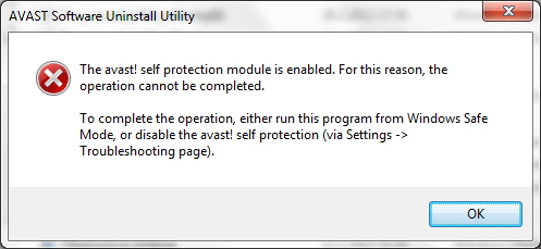

tak zkouším a co dále? viz příloha 1

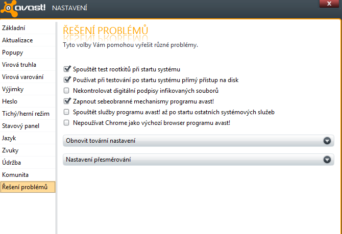

a když jsem zkusil vrátit změny tak viz příloha 2
V nouzovém režimu jsi to zkoušel? Vrátit změny znamená, že jsi zrušil zaškrtnutí u té ochrany? ( Zapnout sebeochranné mechanismy...)

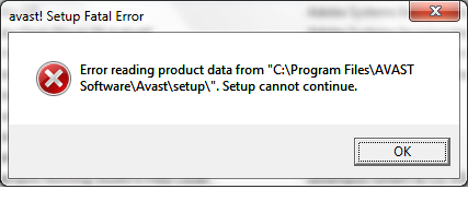

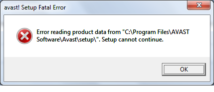

a když jsem ted zkoušel znovu přeinstalovat Avast, tak přo spuštění zase tato hláška -
tak raději jsem to dal sousedovi a podařilo se mu to odinstalovat v nouzovém režimu, protože jsem se nedostal do to nouzáku já. (prostě jsme neodhadl ten moment kdy mačkat F8) asi 3x tak jsme se na to vybodl
příště nic neodhaduj, prostě chvíli po restartu mačkáš f8 jak šílený - a trefiš se.
