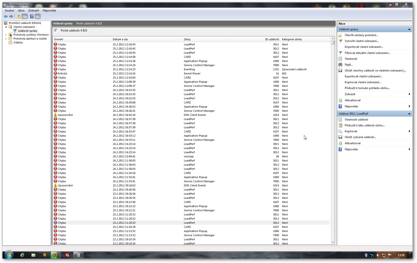

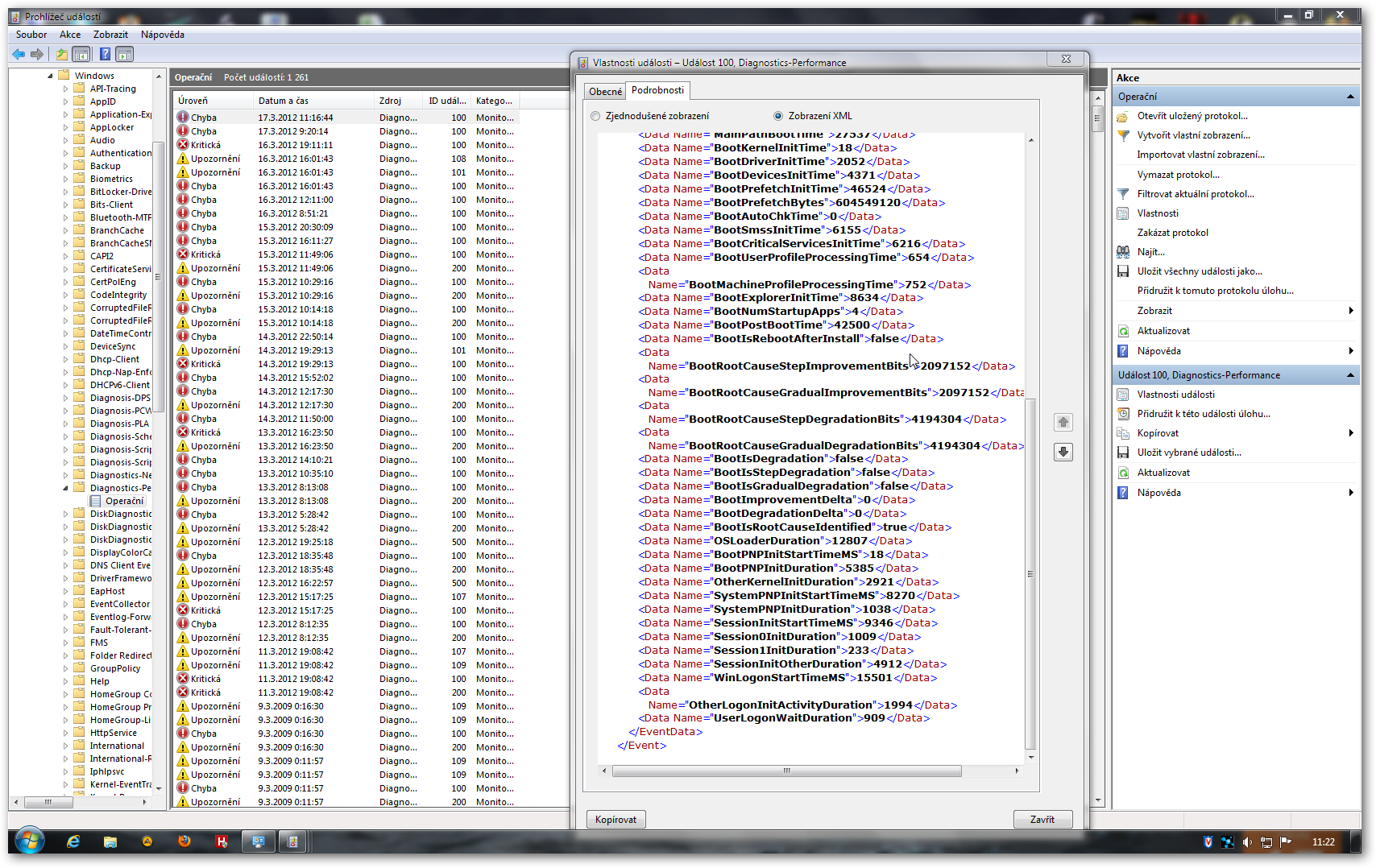

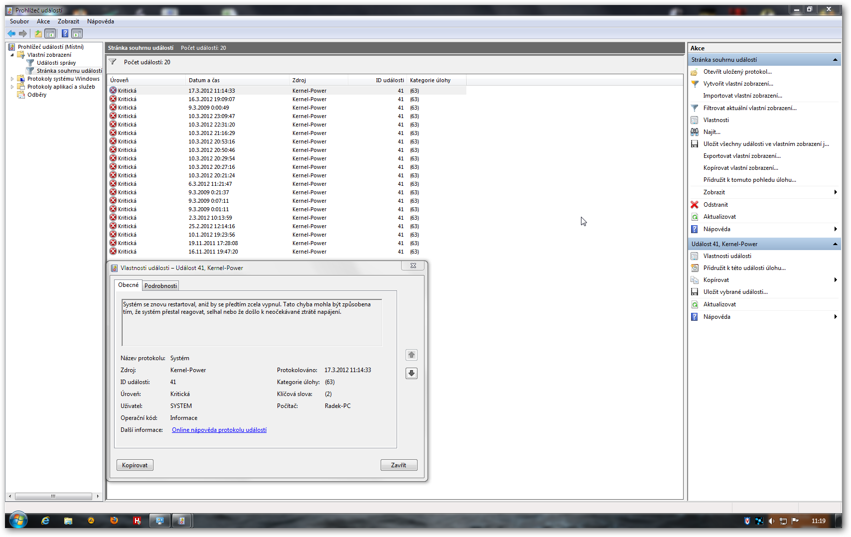

V prohlížeči jsou nějaké zprávy o systému,nerozumím tomu,děkuji za rady.

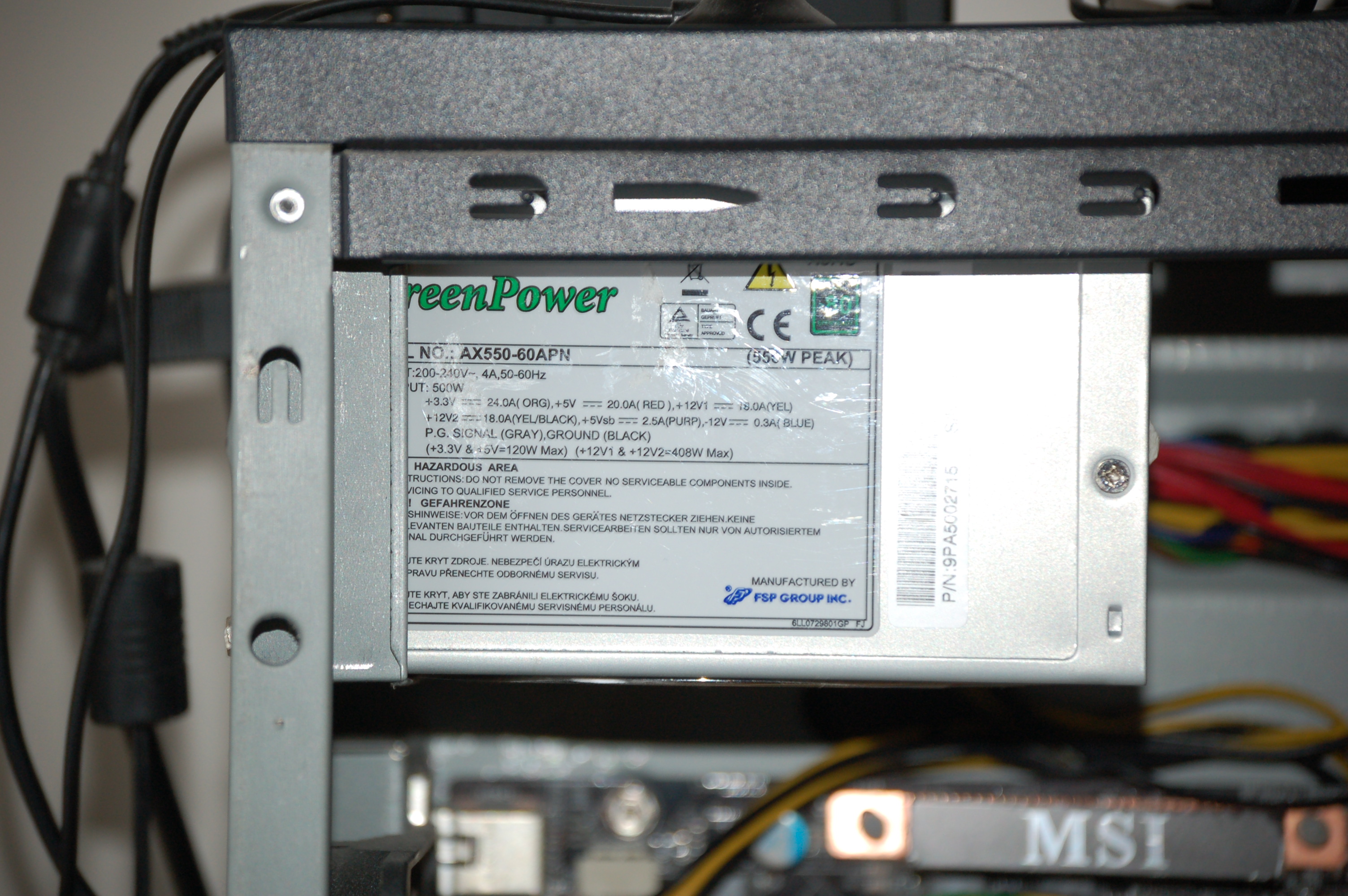

Pokud se to bude opakovat, tak začni tím "futronkrámem" 70% "podivností" je vinou zdroje. Kor v herní mašině.
( a stejně bych ho vyměnil )

Podivnosti pokračují,oddělal jsem přední masku a bočnici,vysál prach.Zapojil a stejné symptomy jak posledně.Všechno se rozjelo,zdroj,větráky,chladič na procesoru,grafika,ale za 5 sekund to chcíplo.Pomohla,až vytáhlá baterka.Takže jdu pro zdroj.Definitivně.Už jsem jednou vybíral a to tenhle-http://www.alfacomp.cz/php/product.php?eid=1051400 00000000YB8&utm_source=XMLfeed&utm_medium=ppc&utm_ campaign=Zdroje&utm_term=Seasonic+S12II-620+620W+B ronze (v TS je za 1 699,- Kč)Už je to pulrok od té doby,pokud je nějaká lepší varianta,děkuji za ni.

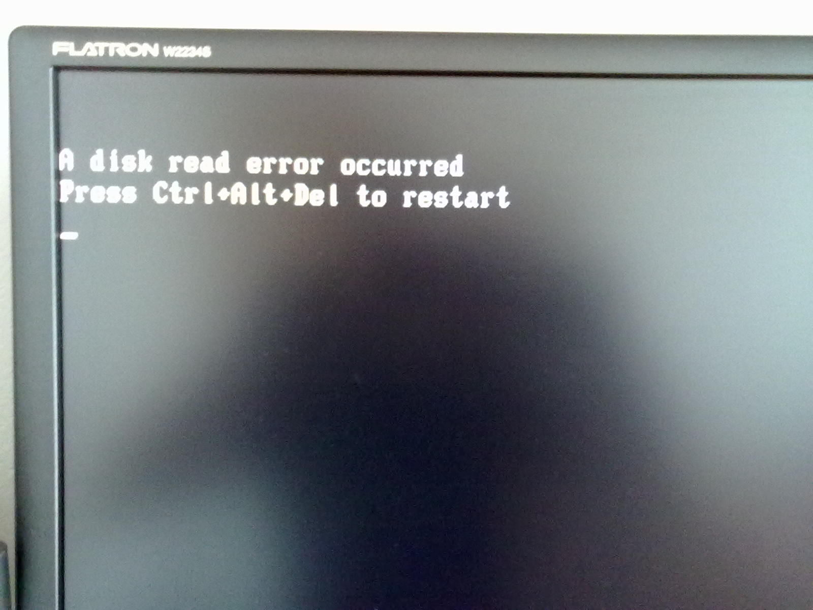

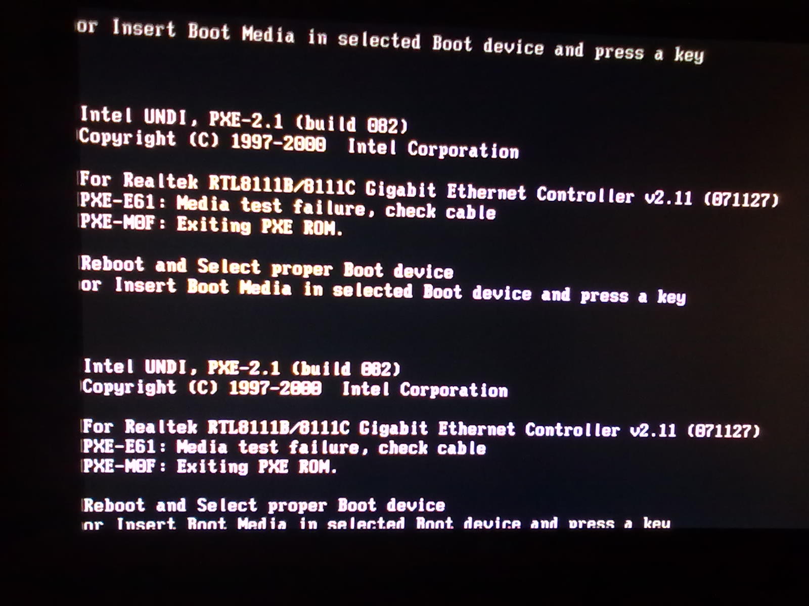

Dnes opět problém,nešlo spustit PC,nešlo se dostat do biosu,max do malé tabulky jestli chci nabootovat z mechaniky nebo nějakýho realtek agenta.Kompl jsem vypl,za pul hodiny se spustil normálně.Novej zdroj bude v uterý,ale je možný,aby byl i příčinou tohoto?
Chce to bootovat z PXE a do BIOSu se nedostaneš? Resetni CMOS (viz manuál).

Já tedy nevím, ale: http://pc.poradna.net/file/view/8710-10032012623-j pg spíše vypadá, že je problém s diskem a deska se pokouší bootovat z dalšího místa. Stejně tak manipulace se skříní vypadá na nějaký špatný kontakt.
Disk jsem dal do jiného PC,taky mě napadlo,jestli nezdechá a tam fungoval normálně.Pak jsem ho rozjel i u sebe.Po tom prvním vyndání baterky,mě bylo řečeno,(tím kdo mi ten počítač dělal)abych dal disk na AHCI,ale v tom blbnul,pak jsem ho nechal v IDE,jak se nastavil a je klid.

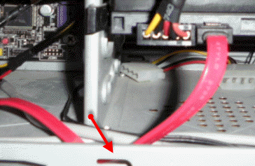

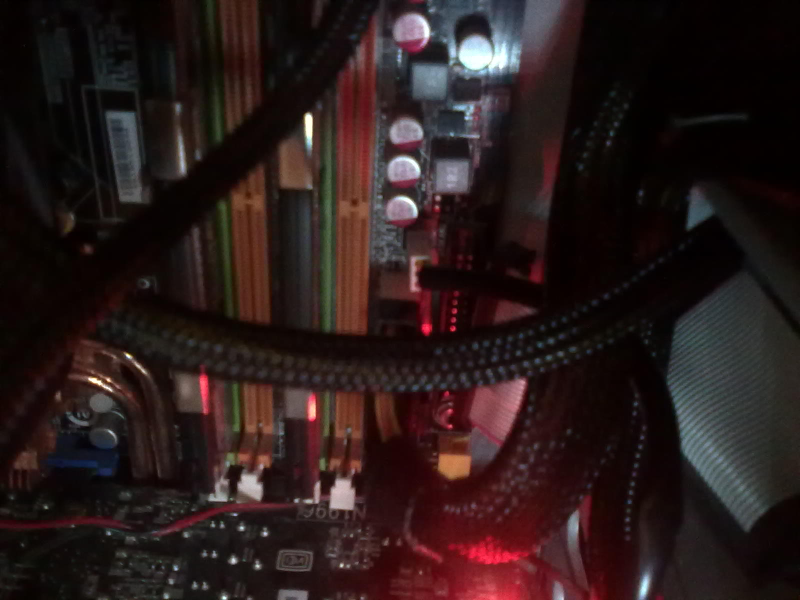

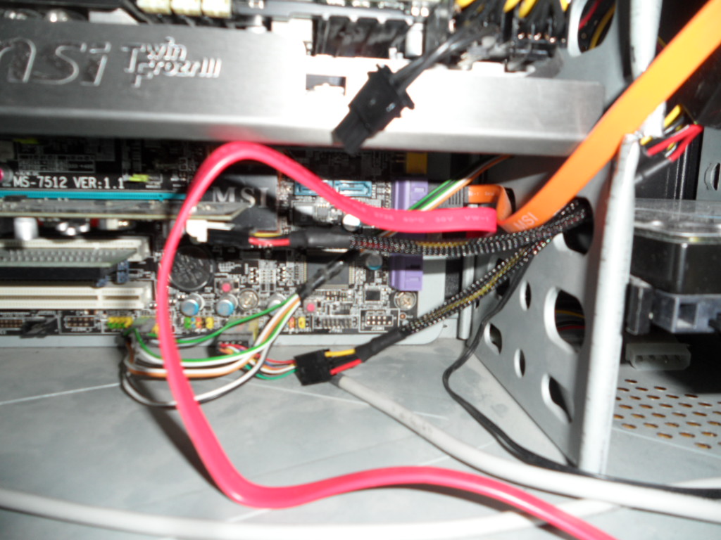

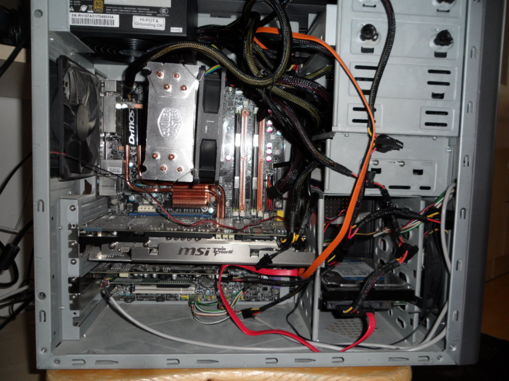

Resetnul jsem následující den CMOS,bo kompl nekomunikoval,to nepomohlo,až baterka na pul hodiny vyndaná.Od té doby jede jak zamlada.Nicméně dnes dostal novej zdroj,nakonec-http://interlink.tsbohemia.cz/seasonic-s12ii-520w- 80plus-bronze-retail_d93998.html a uvidím co bude dít.Jinak jsem odhalil,že fan kablík (obr.)nad grafikou,který živí přední a zadní větrák,je svině.Stačí do něj lehounce drbnout a větáky se přestanou točit,ale ostatní jede,takže to nebyl puvod proč zdechával celej kompl.Tak jsem ho zapřel o kabl od zdroje a už drží.

Možná by bylo na čase vyfotografovat (?) ten binec ve skříni a zpřeklesané svazky ze zdroje...

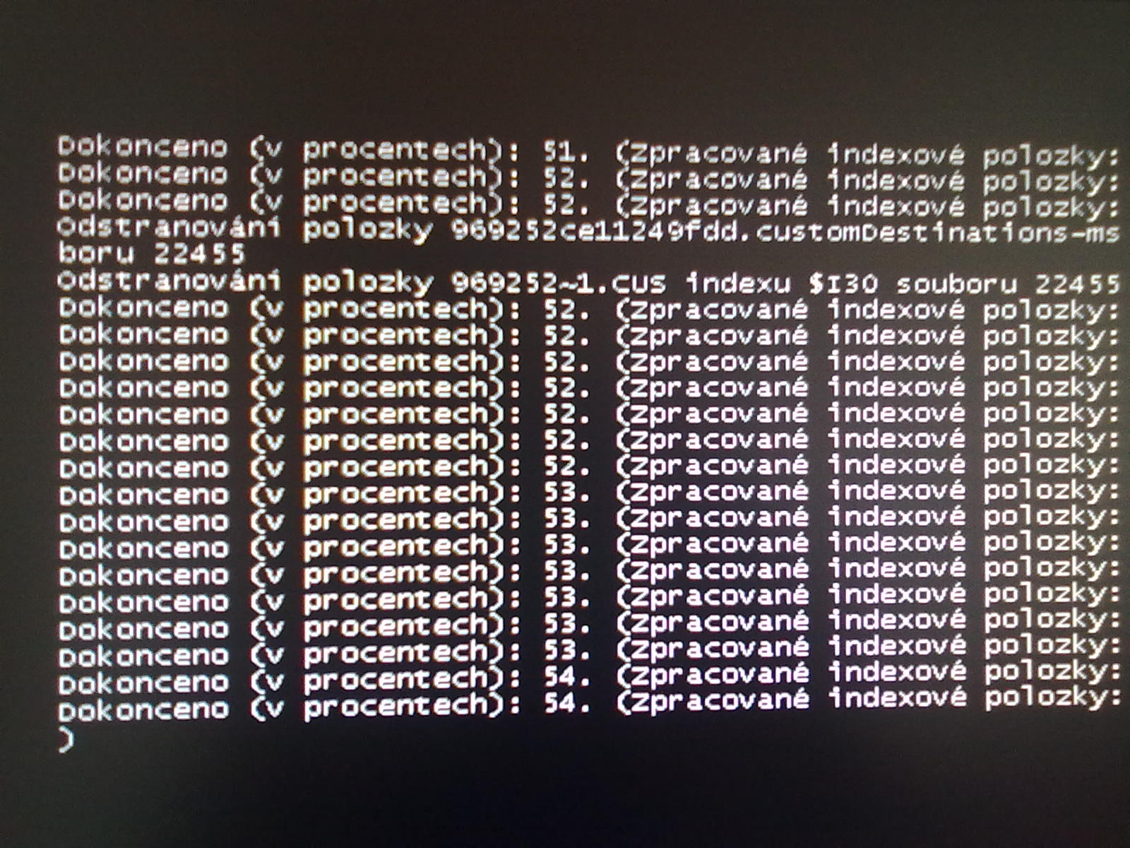

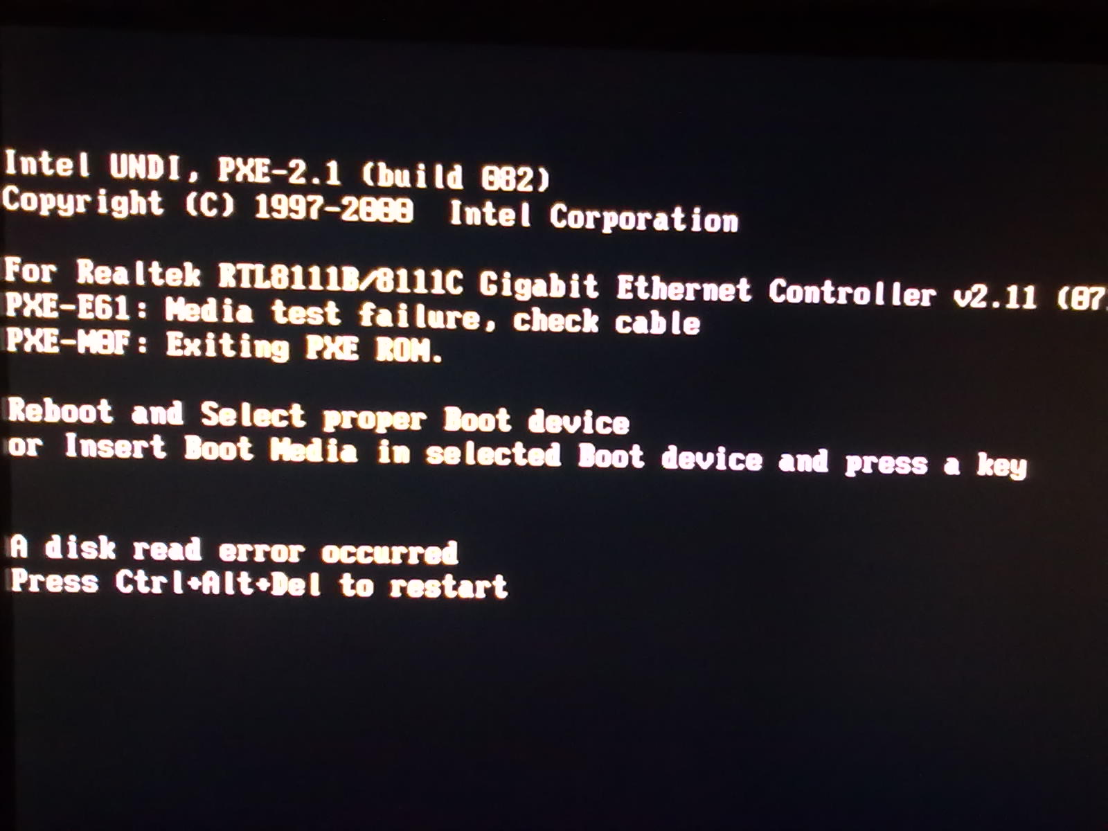

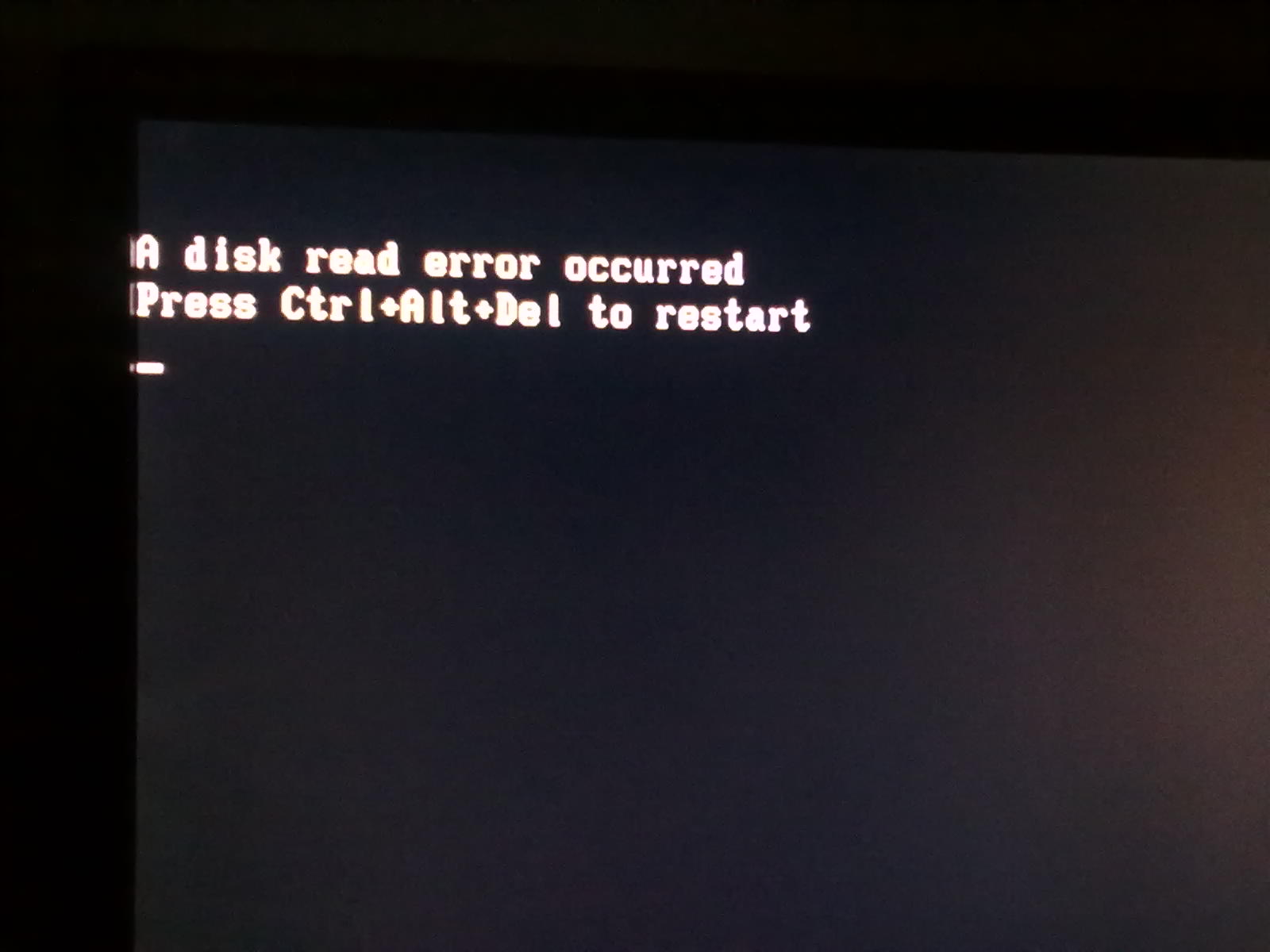

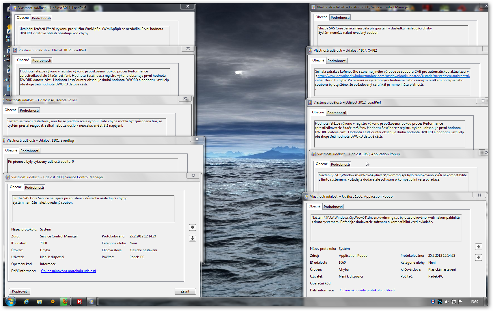

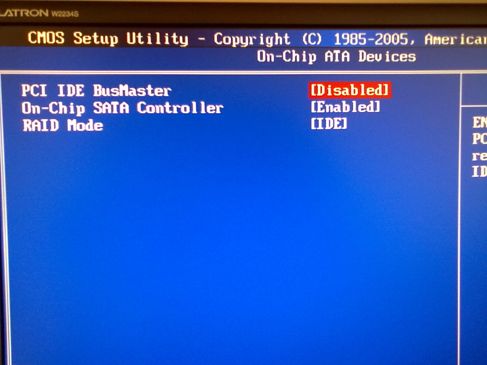

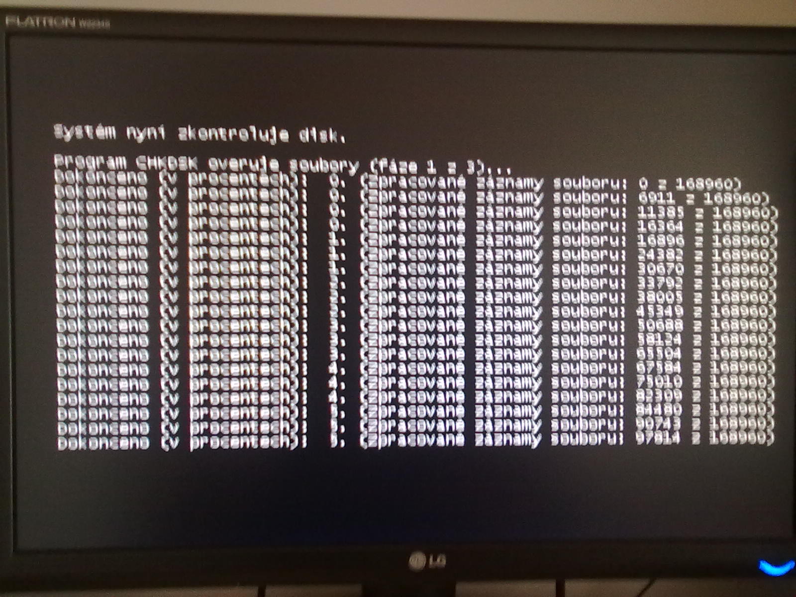

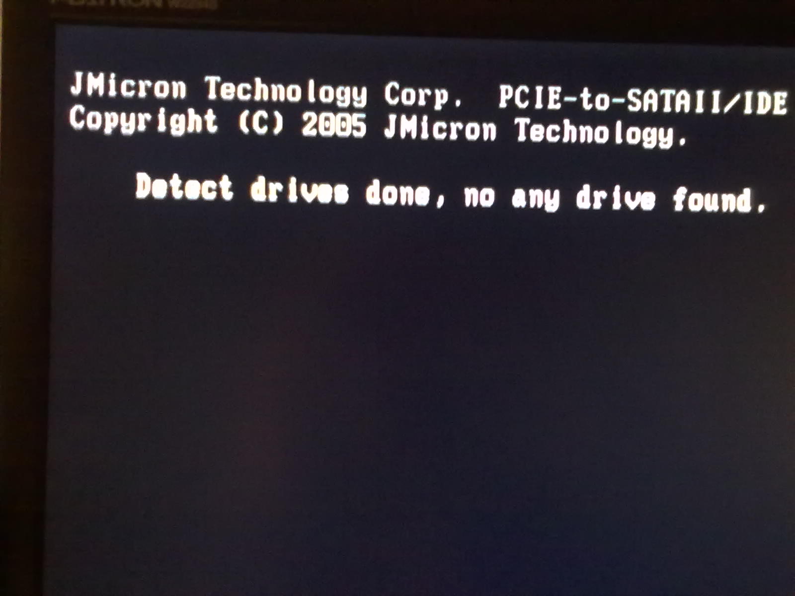

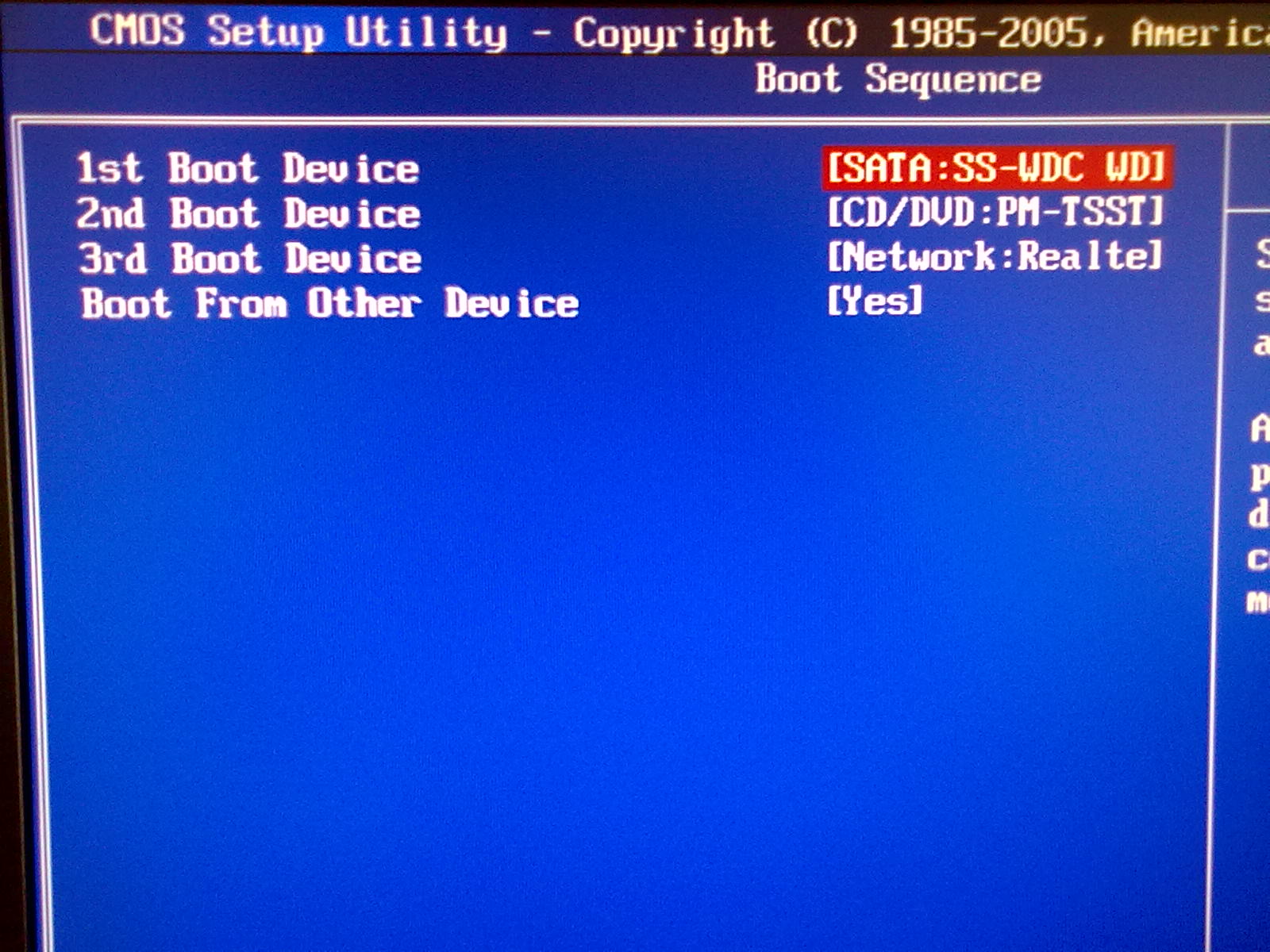

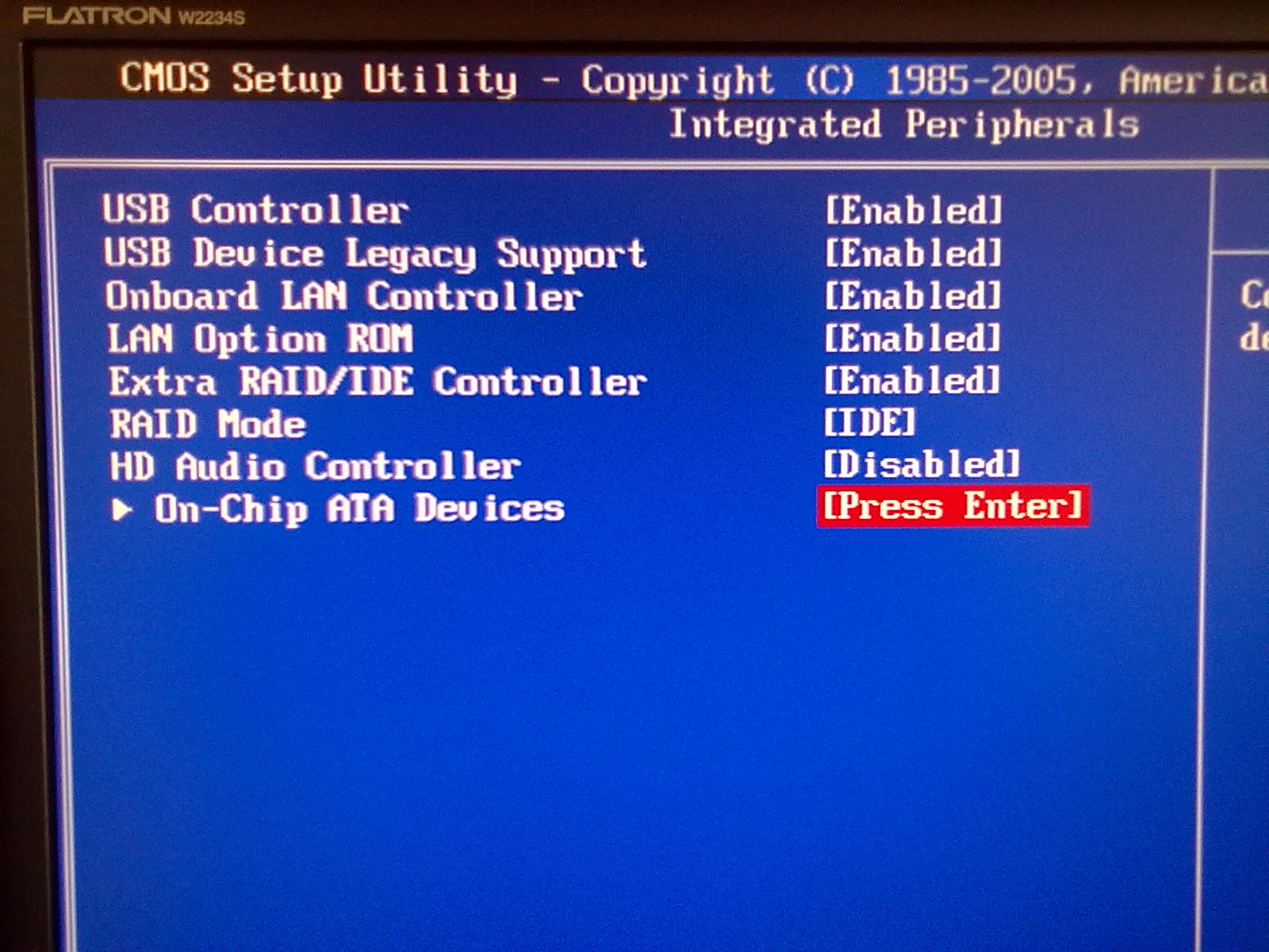

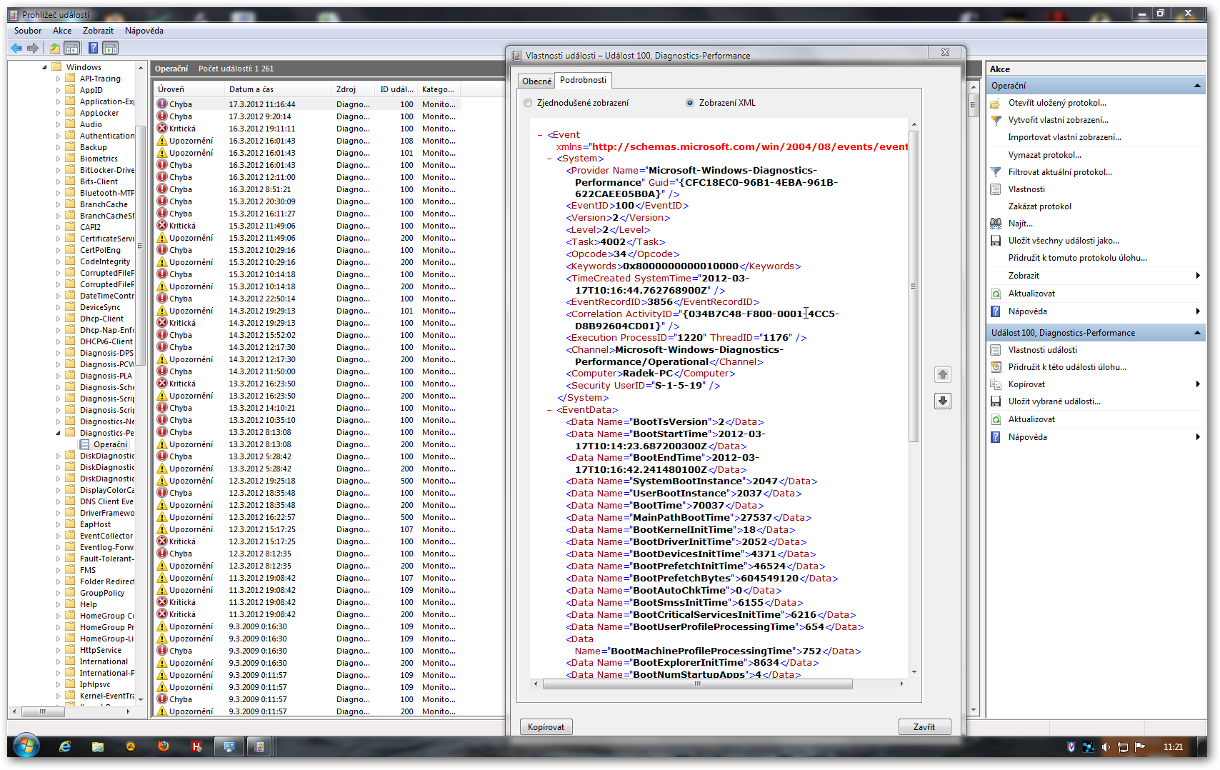

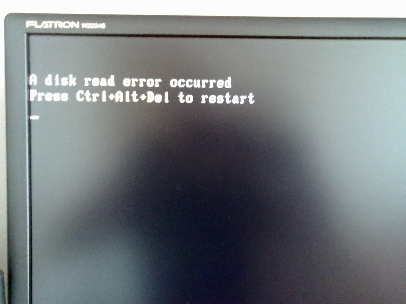

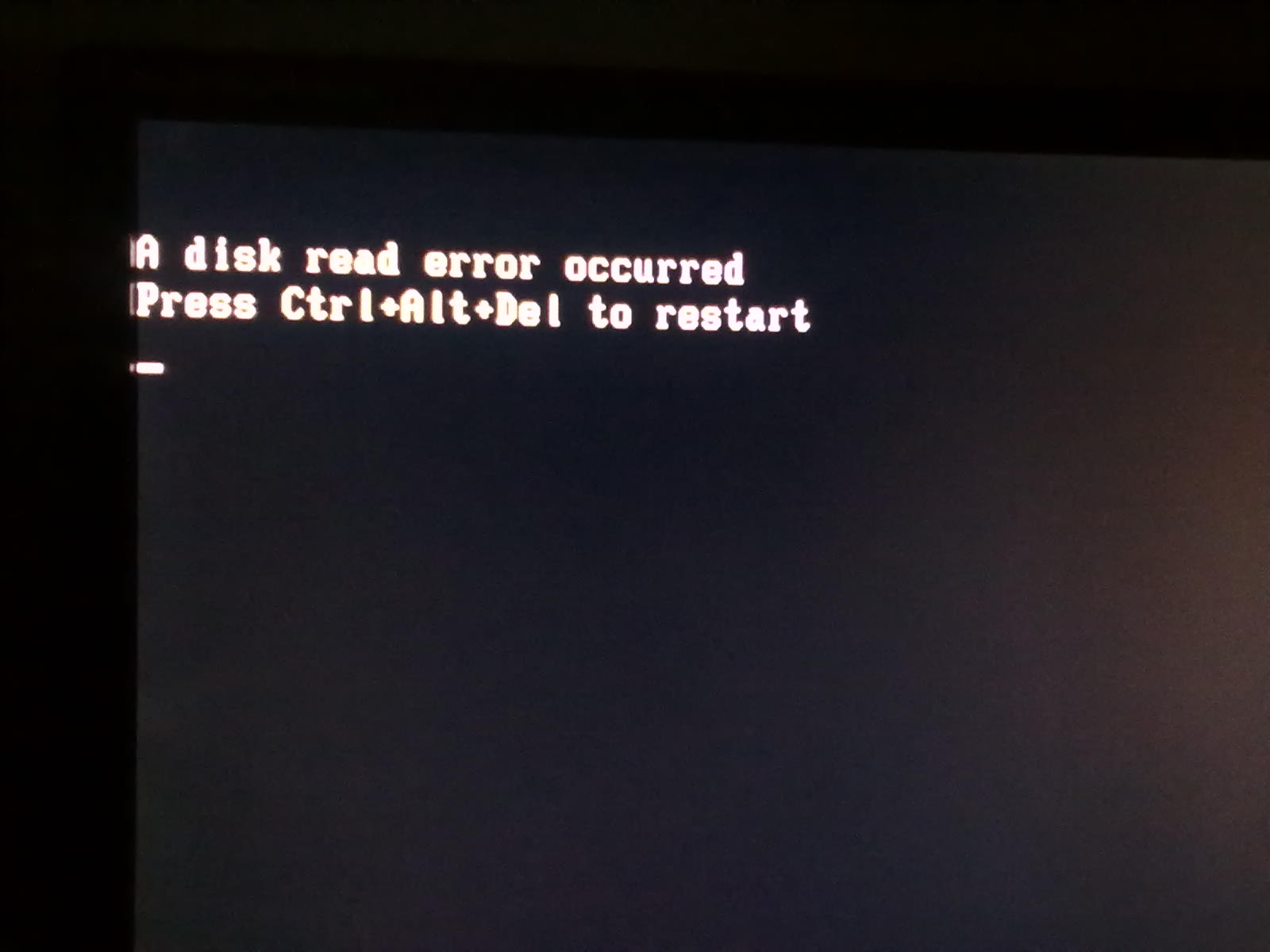

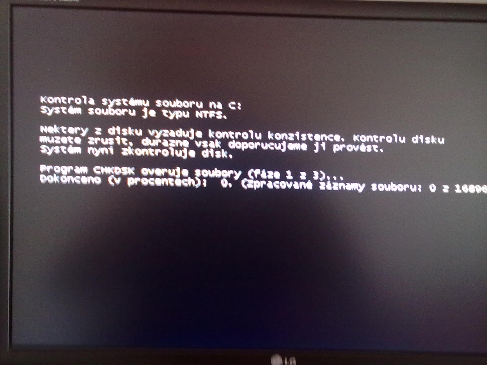

Dnes seknutí PC při Aimpu a Firefoxu,programy neodpovídaly.Po resetu (obr1).Dostal jsem se do Biosu,tam (obr2,3).Po vystoupení z Biosu zas(obr1),pořád dokola.PC jsem vypnul,vypojil ze zásuvky,za pul hodiny pustil a přes možnost spustit obvyklým zpusobem počítač funguje.Není špatně (obr4)PCI IDE BusMaster Disabled ? Dám zkontrolovat disk v HD Tune.Co Flash Biosu?Mám zkusit.V protokolu je (obr 15,16,17).Kabel od disku jsem měnil a dal ho i jinam k desce než byl.

V BIOSu to máš dobře. Napadají mě choré (blbě nastavené) paměti - zkus memtest.
A pak viz prvý obrázek http://pc.poradna.net/file/view/8800-17032012641-j pg a ty další, kdy má nastavenu bootovací sekvenci: HDD, optickou mechaniku, síť, ostatní. Prostě z nějakého důvodu nelze číst z pevného disku.

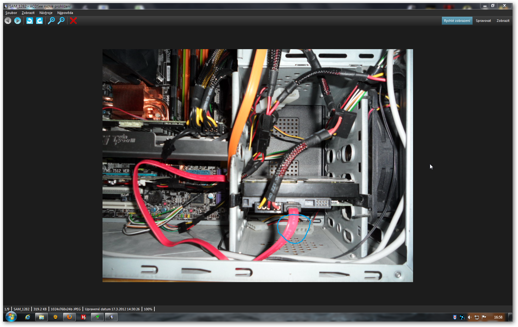

Kdyby konečně byla fotka vnitřku skříně...

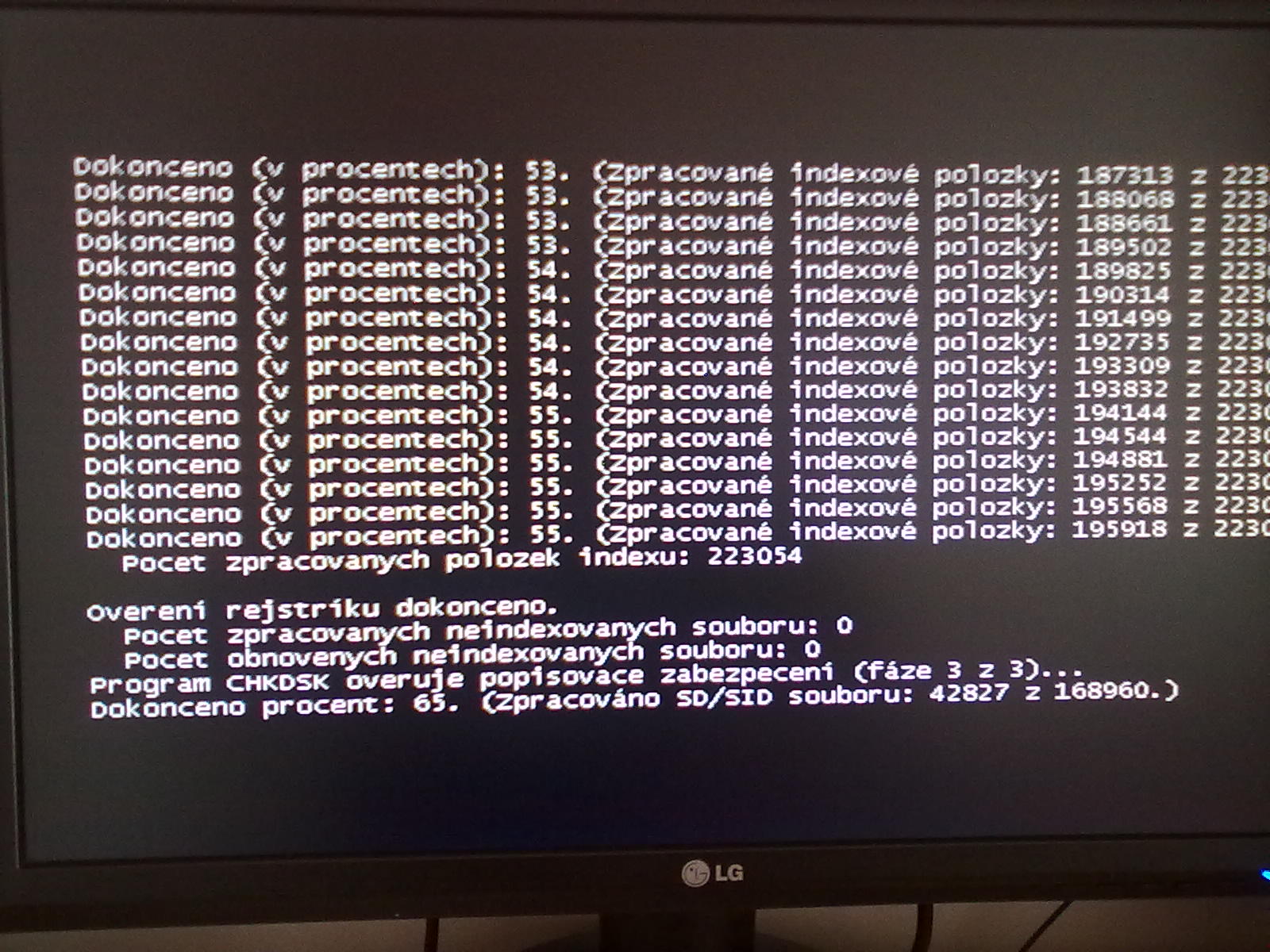

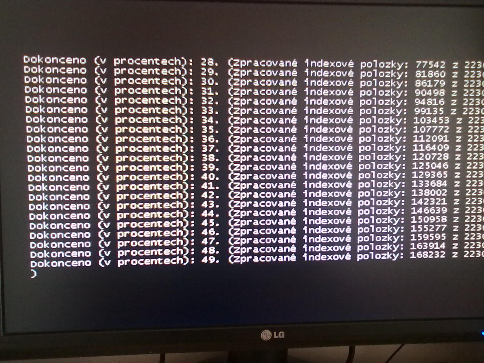

Než jsem stačil ty paměti,tak zas vytuhnutí,stylem,že mi panel nástroju změnil barvu,přeškrkla se ikonka repráčku,po kliku na mozilu,že cesta neexistuje.Pak zmizely všechny ikony na ploše.Po resetu-novinka,viz foto.

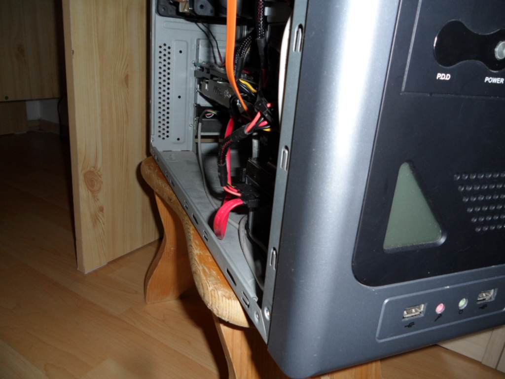

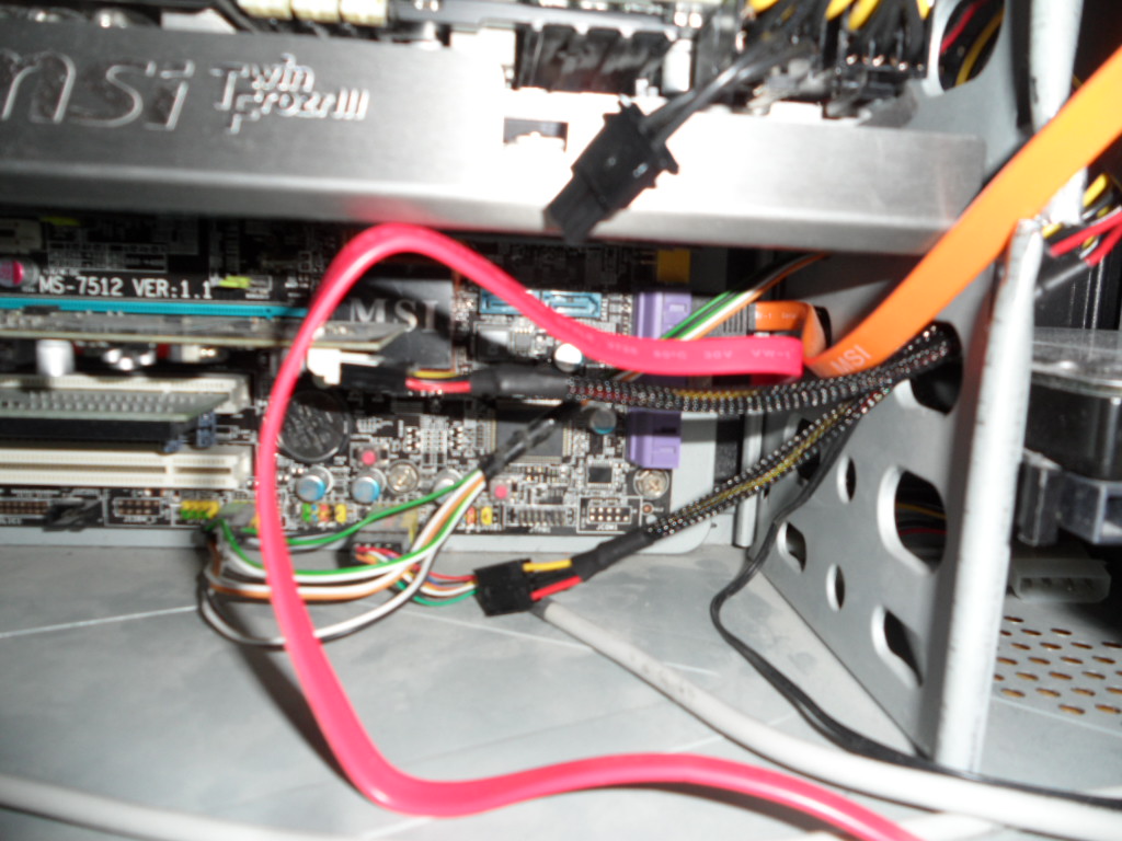

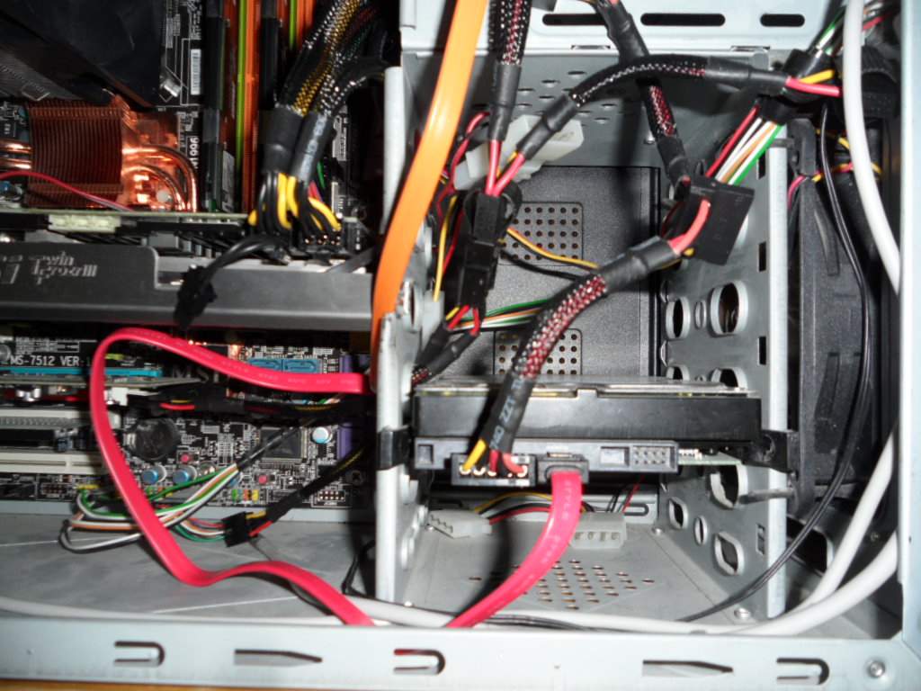

Vyfoťte konečně ten binec ve skříni a samotný pevný disk a okolí! Buď ten disk odchází, nebo jsou vadné kabely/konektory.

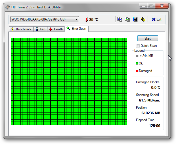

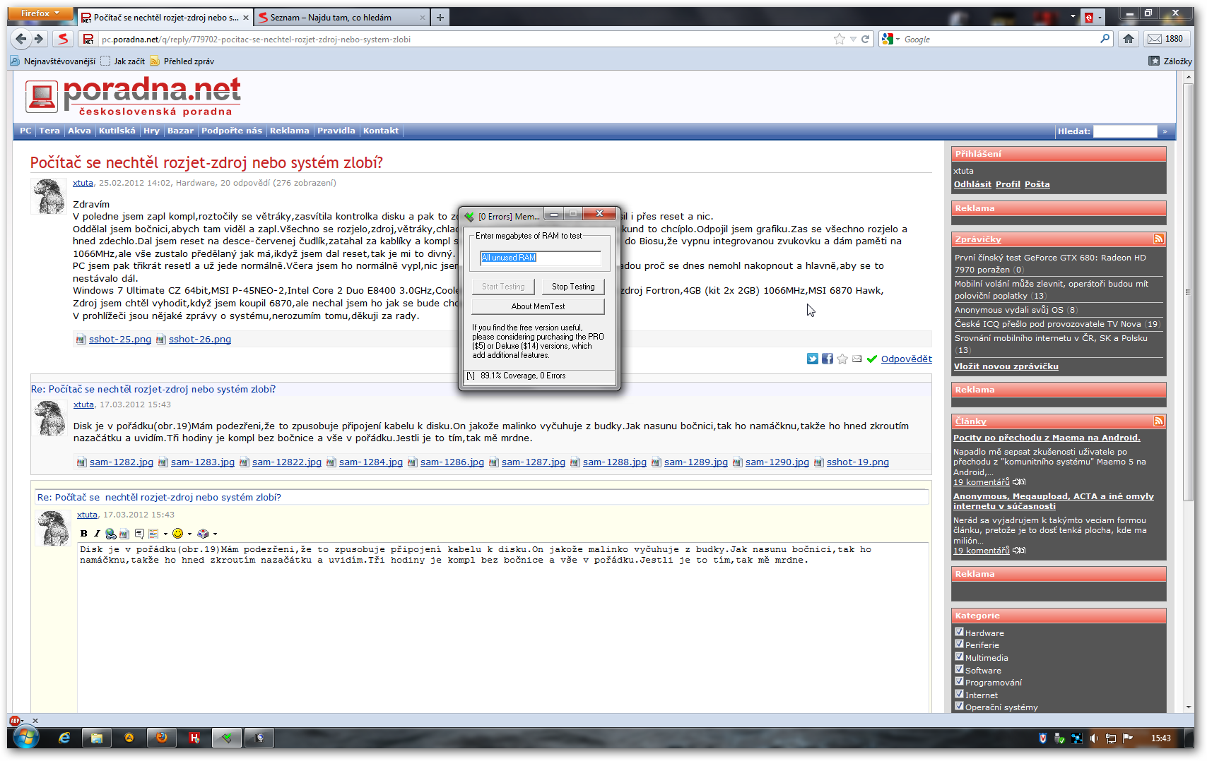

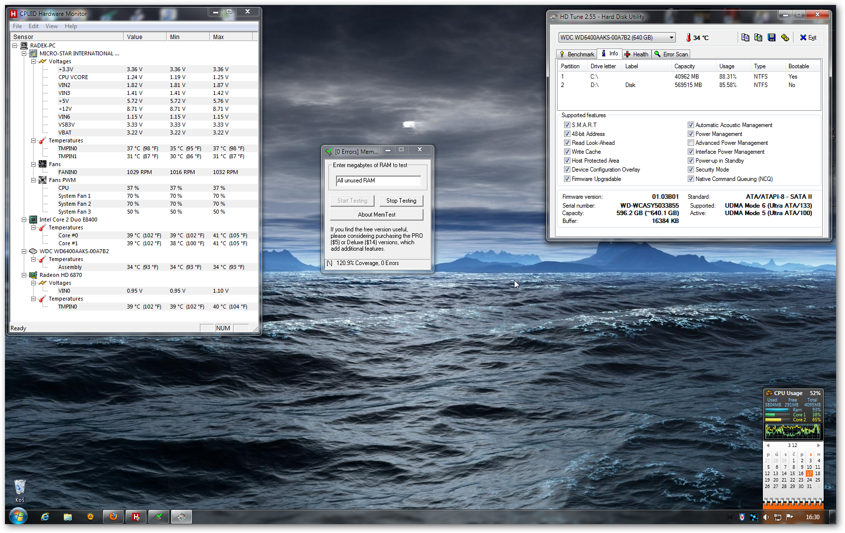

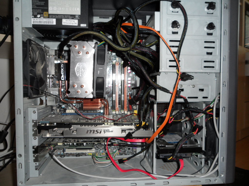

Disk je v pořádku(obr.19)paměti vypadají taky(obr.20)Mám podezřeni,že to zpusobuje připojení kabelu k disku.On jakože malinko vyčuhuje z budky.Jak nasunu bočnici,tak ho namáčknu.Takže ho hned zkusím zkroutit nazačátku jakože do pravého uhlu a uvidím.Tři hodiny je kompl bez bočnice a vše v pořádku.Jestli je to tím,tak mě mrdne.
Kabel SATA datový 0.5m zahnutý

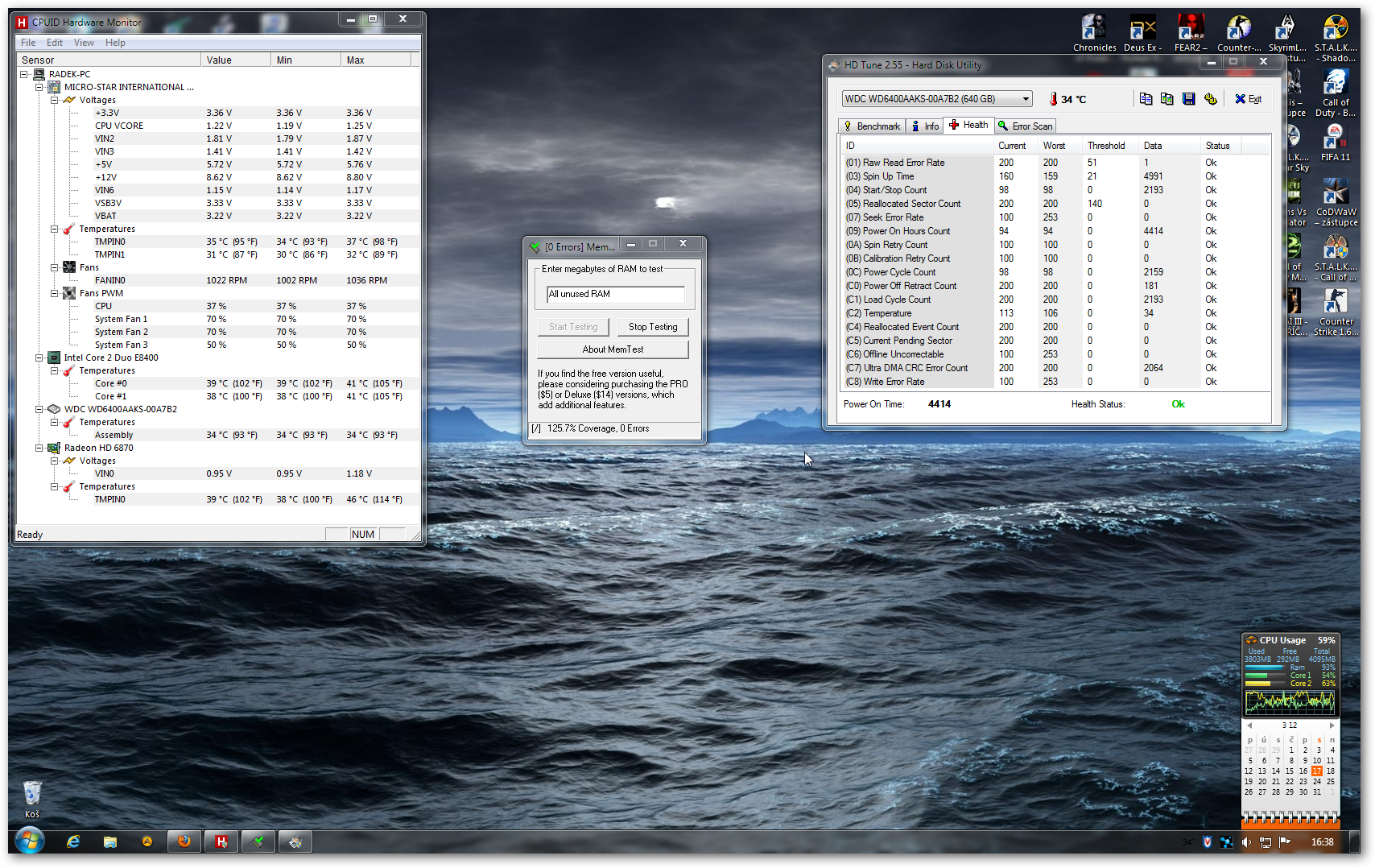

Jo ještě v tom HD Tune se podívej na záložku Kondice jak to tam vypadá.
Koukám na fotky a zdá se mi že chladič procesoru je nějaký natočený, sedí ti tam dobře?
Je takove šejdrem,ale sedí dobře,teploty jsou ok.
Kde to najdu u toho HD Tune?
Na Health = Kondice se podívej.
éto?
Jo to vypadá v pořádku.
mě se ten smart moc nezdá mám stejný disk (akorát 500GB) a u mě to vypadá o dost lépe, co třeba hodnota Ultra DMA CRC Error Count 2064? to naznačuje chybnou komunukaci mezi řadičem a diskem - takže to vypadá fakt na ten kabel (ono ty sata kabely sou celkem náchylny na zohýbání, takže koupit nový, zapojit a ve skříni jen tak "pohodit").
Tak děkuji ogaři
,snad to pořeší ten kabel,ikdyž na druhou stranu pokud jo,tak je to haluz jak prase
Ani ne, ta bedna za moc nestojí a při vibracích toho disku, pokud je "kabel špatně sedící" může k chybám docházet.

To řešíš na kabelu to, že se dotýká case nebo to je složitější a něco mně uniká?
Tahle část káblu je ven z bedny cca 3mm,když tam dám bočnici tak ten kabel zatlačí dovnitř a zřejmě to tomu připojenému disku nedělá dobře.
Tak jo,byl to ten sata kabel.Od doby co je tam zahnutej,jede kompl v cajku.Děkuji.
