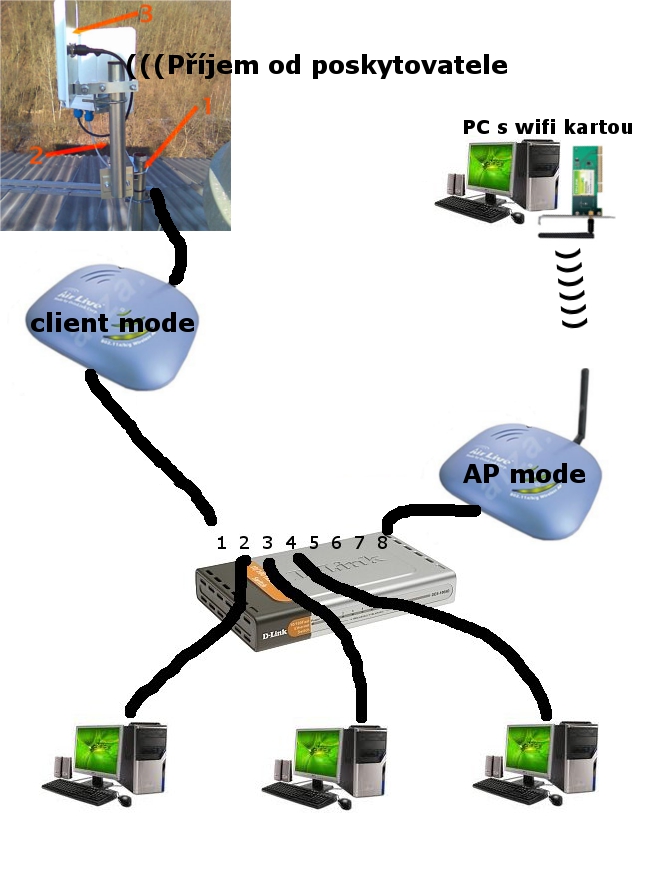

ale ted potřebuji připojit jedno PC bez táhání kábliku.
Dá se napojit přímo, na Ovislink AirLive WLA-5000AP vzduchem nebo potřebuji ještě jeden Ovislink AirLive WLA-5000AP pro vysílání Wifi v objektu (doma)?
Každopádně nemám přístup do stávajícího Ovislink AirLive WLA-5000AP, neboť je majetkem poskytovatele.
Na stávající Ovislink se nepřipojíš, neb funguje jako Client (alespoň jsem tak pochopil z toho dřívějšího příspěvku).
Budeš muset sehnat AP (acess point), tedy nějakou krabičku s anténkou, kterou zapojíš do toho tvého switche.
Nicméně pokud je to možné, určitě je lepší ten PC připojit kabelem, než vzduchem.
Takže ještě jeden Ovislink AirLive WLA-5000AP nastavený v AP modu a píchnuty do toho switche to vyřeší a pojede to?
Tady je manual http://fs.airlive.com/manual/AirLive_WLA-5000APv3_ Manual.pdf
Ano mělo by to takhle fungovat. Nemusí to být samozřejmě přímo AirLive WLA-5000AP, ale jakákoli krabička, co umí mód AP. V nastavení WiFi pak zadat o několik řádů jiný kanál vysílání než vysílá tvůj poskytovatel, aby nedocházelo k rušení,
Tak zase přikládám malůvku návodu.
Už mi to fachčí (funguje)
