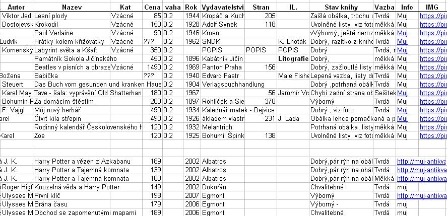

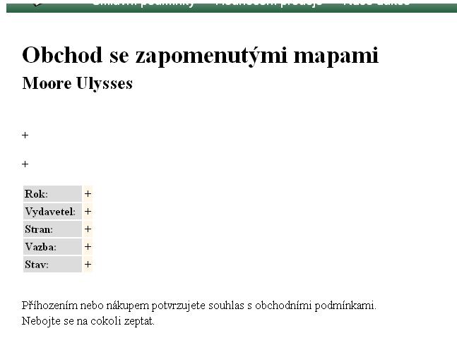

Už nějakou dobu přemýšlím jak si usnadnit práci při tvorbě wwww stránek. Zatím jsem používal statické stránky (HTML+CSS) a při změně textu jednoduše editoval buď HTML kod v PSpadu nebo rychleji v NVU.
Přesto to však začíná být otrava a přemýšlím o nějaké automatizaci (k čemu ten pocesorový výkon máme, že :) ) . Například chci dostat údaje z excel tabulky do své html šablony (viz obrázky), a výsledek ručně nakopírovat do aukra (AukroAPI je pro mě španělská vesnice, zatím se prokousávám PHP). Jaké mám možnosti, podle jednoduchosti? Napadá mě
1. Přes web server, import z CSV přes PHP,
2. PPwizard
3. E-shop provázaný s aukrem, (někdy v budoucnu)
Snad jsem problém poopsal jasně. Hezký den :)
