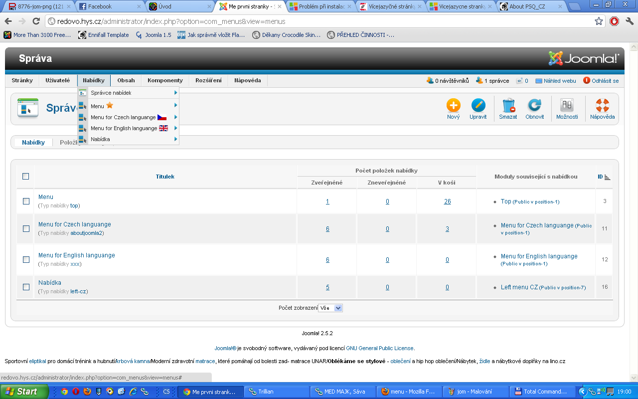

Ja to na jednom webu pouzivam, jde to bez problemu, ale nastaveni je celkem dlouhy (nez na to prijdes), kdyz uz ale vis kam sahnout, tak to neni takova hruza, nicmene stejne to nedoporucuju. Napriklad pokud budes pouzivat Xmap na sitemapu, tak s tim ma sileny problemy a nenacte ti mapu webu ani za boha.
U grapha se musis prihlasit, jinak pry nevidis to dulezity. Ja to nedelal podle jeho navodu. Mnohem lepsi je jedno PDF, ktery kdesi po netu koluje.
Já už to rozchodil, u Grapha jsem regnutý, jel jsem podle jeho návodu, nicméně tam má chybku. Prefix obrázku pro češtinu je cz nikoliv cs. To byla jedna chyba
Pak jsem měl problém s tím, že jsem nenastavil výchozí obsah pro daný jazyk.
Teď už mi to chodí, nicméně mě trápí poslední detail, a to ten, že pokud zvolím češtinu, nebo angličtinu, tak pořád mi tam proskakuje to menu kde mám výchozí stránku.
Abych to lépe popsal, mám takovou strukturu:
Menu - menu - jazyky vše
Menu pro češtinu
    submenu - nastaveno na češtinu
Menu pro angličtinu
    submenu - nastaveno pro angličtinu.
Pokud ale přepnu na češtinu, pořád mi tam skáče to menu z jazyky vše:-/ Což je i docela logické, nicméně nemůžu položce z menu, která je nastavená jako výchozí pro daný jazyk nastavit současně i aby byla výchozí pro celý web:-/
Ten dobrej navod je tady a hned prvni odkaz na pdf http://docs.joomla.org/Language_Switcher_Tutorial_ for_Joomla_1.6
Ja u nej nejsem registrovanej. Neni to nutny.
Musis mit jedno hlavni menu, ktery nezobrazujes nebo jo, zalezi na tobe. V nem nemas prirazeny zadny polozky. Pak musis mit tolik menu, kolik mas jazyku, tedy pro kazdej jazyk jedno menu.
MOzna ti napovi vic moje nastaveni v priloze.
Dal si uvedom, ze pro kazdy menu musis mit vytvorenou sablonu a zobrazovat v ni jen to menu, ktery chces.
To hlavni menu proste nezobrazuj v sablone a je to.
No, ale pozici si nastavím podle toho, kde chci aby se mi menu zobrazovalo, ne? Pokud budu dělat menu vlevo od samotného textu článku, dám to do sedmičky.
Když to chci v topu, dám to do jedničky.
Mimochodem, znáš webova.stranka.cz/index.php?tp=1?
Ukáže to pozice:) šikovné
To ja nevim, nepouzivam joomla menu, mam menu od vyrobce sablony. Takze nemuzu posoudit, jak se to chova se standardnim menu. ja mam menu v pozici 7 a presto je mam zobrazeny v pozici navigation, takze v tom ti neporadim, protoze to nepouzivam.
Znam, ale nepouzivam, mam placeny sablony a vim co kde je uz primo od vyrobce.
