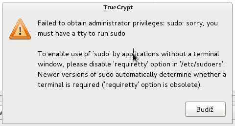

Používám distribuci Fedora 16 a potřeboval bych poradit s truecryptem. Na Win jsem si vytvořil soubor který vyžaduje heslo i keyfile. To vše zadám v linuxu při mountu, ovšem chce heslo pro admina, to zadám a vyskočí následující hláška. Když zaremuji Defaults requiretty, tak obdržím opět hlášku, ale že se nepodařilo získat admin práva.
Co se s tím musí udělat?
Co s tím má Linux společného? To je snad problém jedné distribuce: http://forums.fedoraforum.org/showpost.php?s=a3919 ae015ab26fd9a756ef4148ad1f8&p=1495481&postcount=5. Druhým možným řešením je úprava patřičného souboru.

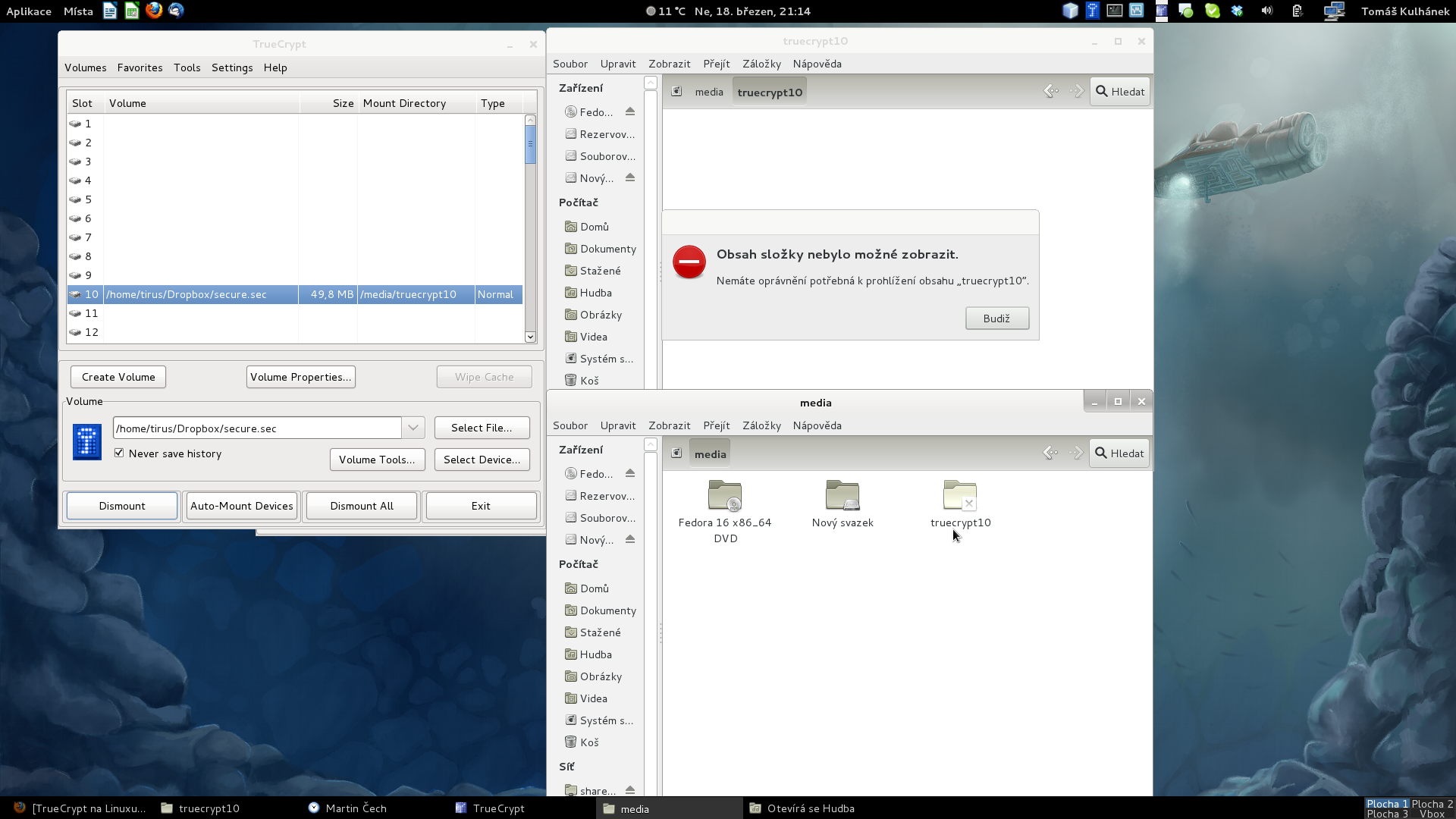

vyzkoušel jsem ten druhý způsob co jsi mi zaslal, ale jak jsem již psal, také to nefunguje, ač jednotku připojí, tak ale nejde otevřít.
Pokud je to připojené, pak je to v patřičném adresáři, do kterého lze přeci vstoupit jakýmkoliv souborovým manažerem.
Co víc ti mám napsat? tu máš obrázky... prostě ač to tam je, tak to nejde otevřít
Prostě buď vstoupit do adresáře nástrojem s patřičnými právy (souborový manažer s uživatelskými právy roota), nebo práva k adresáři změnit. Čtení/zápis/vstup k tomuto adresáři je totiž defautně povolen jen a pouze tomu, kdo jej vytvořil.
tak jsem zkusil změnit práva přístupu pomocí chmodu a bez úspěchu... jako root si to otevřu to máš pravdu...
zda se nepletu tak tu mám nautilus... v tom to jde nějak tedy otevřít?
Tak spusťte ten Nautilus, nebo co teď v GNOME je, jako root. Pokud si pamatuji, tak v něm ta práva změníte pohodlně také.
tak ok, dostal jsem se tam jako root pres nautilus. ovsem opravneni nejde zmenit a ani vlastnik.. proste to nedovoli zrejme true crypt.
Ne, teď jsem se koukal, nedovolí to fuse. Nevím, proč ve Fedoře to nefunguje uživatelsky, zda to nějak neblokuje SELinux (pokud je spuštěn), nebo nevhodná volba v /etc/sudoers
