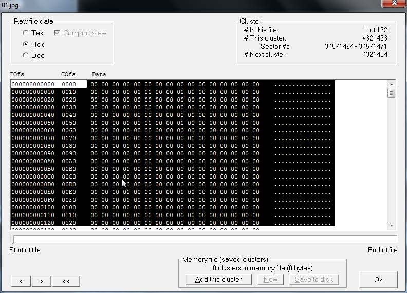

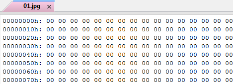

Nejde to, nemá to ani hlavičku. Je to sbírka nul. [http://pc.poradna.net/file/view/8845-nejde-to-pn…
karel 18.03.2012 21:00
Taky to neotevřu, něco je špatně.

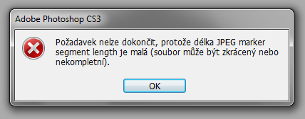

Neotevře to nic - ani CS 3, ani Zoner, ani Nikon Capture NX... [http://pc.poradna.net/file/view/8847…

obávám se, že to by nazachránil ani pověstný klobouk kouzelníka pokustóna. je to jak píše karel- ani…
kmochna 19.03.2012 02:32
kmochna
souborek "Velikost souboru: 645.5 KB" obsahuje samé nuly - uvažuju jak to ten nero dělá. neměl příst…
