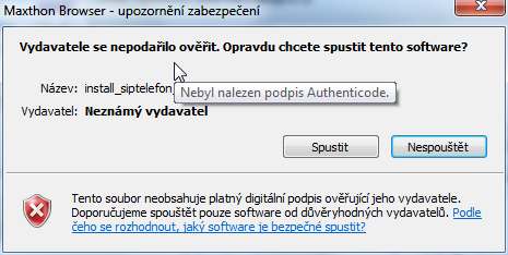

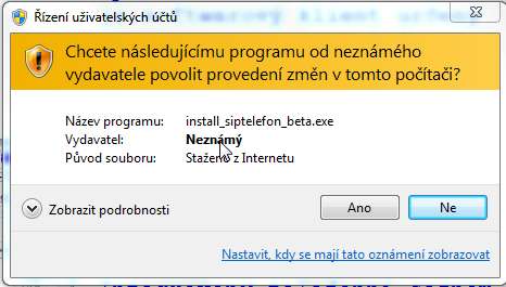

které okno myslíš? [8866-1-jpg] [8867-2-jpg]
kmochna 20.03.2012 19:01
kmochna
Obě okna souvisí s tím, co jsem psal v předchozí odpovědi. Je nutné mít certifikát pro software od o…

ty jafi, neplete se mi to s akcí před lety na získání certifikátu za pár stovek kč- nebo to bylo jen pro prosté občany? jinak ano, obě okna souvisí s tučným písmem+ uac, který upozorňuje v ads na zone identifier.
řešením by mohl být neinstalátor+ instal rutina v exe spoušťěči i když proč? data do appdata a nazdar.
Niečo mi ušlo? Nestihol som vlak?
NIE, riešením je napísať taký program, ktorý nepotrebuje privilegovaný účet a nezasahuje do systémových nastavení...
UAC len varuje pred spustením programu s vyššími právami.
Ale možno som 100 rokov za opicami a všetky moje programy, ktoré som doposiaľ napísal fungujú iba zázrakom.
Mne nekričí, program v spustený v doméne - firemná sieť - zdieľaný adresár, na každom pc cca 10pc v sieti bez hlášky. Moje programy sa neinštalujú...
