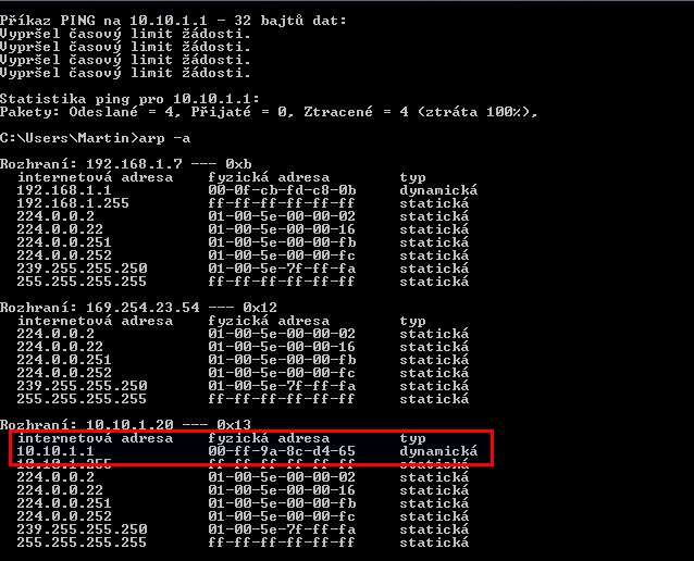

když připojíš VPN z klienta, a dáš ping 10.10.1.1 .. vylistuj ARP tabulku a postni to sem: prikaz:…

Tady je: http://svetobrazku.cz/upload/images/bfi1332797617x .jpg

Tak, VPN ti zjevně funguje, protože obě virtuální zařízení se na linkové vrstvě (L2) vidí: [http://…
[http://pc.poradna.net/file/view/8924-bfi1332797617 x-jpg]
Zkus povypínat firewally (striktně) na klientovi i na serveru, ping by měl projít. Případně pomocí nástroje jako wireshark odchytat komunikaci na virtuálních síťovkách (při tom pingu), tam bys měl na 100% vidět příchozí pakety od klienta (i když na to server nijak nereaguje a zahazuje je).
