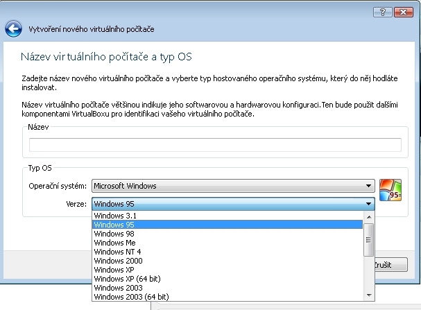

Ne, mám tam teď nainstalovaný virtualbox. Do něho chci nainstalovat win 95. Povedlo se mi tam dostat bez problému Xpéčka ale 95 nejde. Nevím co stím
Virtualbox je vhodný pro Windows 2000 a novější. Windows 95 můžeš zkusit rozjet v DOSBOXu.

.....tak sem to rozjel ve virtualbox ale když dokončím instala ci a chce to restart. Ale po restartu naběhne obrazovka na nainstalování(a takle pořád dokola).
Po restartu to ISO musíš zase odpojit.
jo, ale vkterém okamžiku aby mi potom zese nenajelo že to nemá z čeho číst.
A nebo lépe neodpojovat, ale zrušit bootování z ISO.

Zapnu ho ve virtualboxu spustím ho přez iso potom naběhne (starting windows 95) a už je windows 95 setup. po žádný příkazový řádce ani stopa.

Ale jak to nabootuju v tom virtualboxu? Tu disketu.
