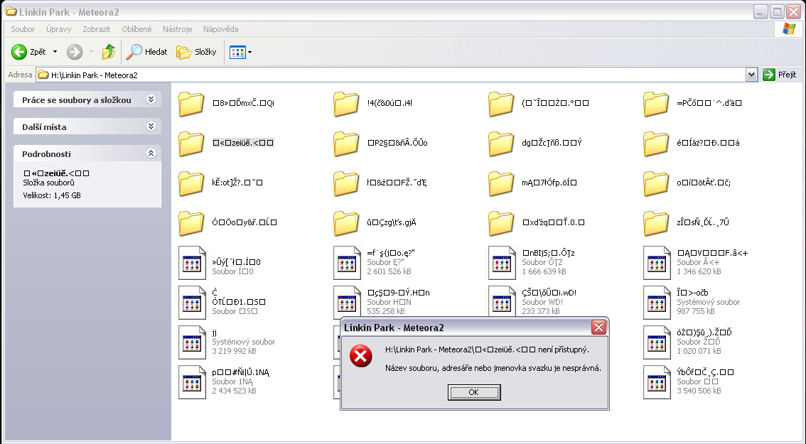

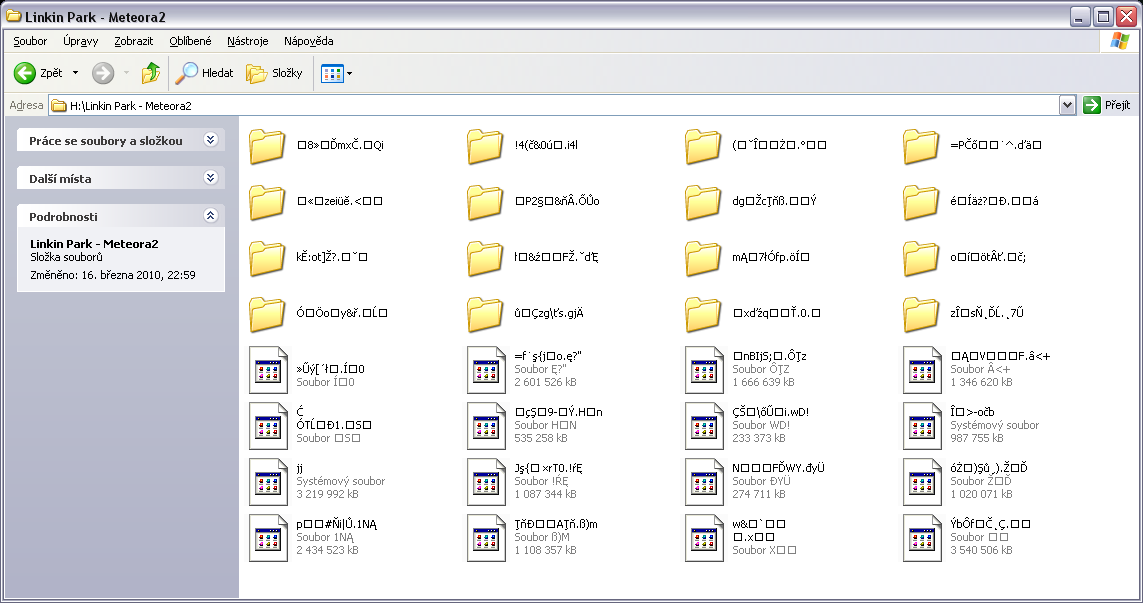

Zdravím zase :-/. Tentokrát mám problém se svým iPodem. viz příloha ipod. Vkládám na něj písničky ve formátu mp3,wma do složek jednotlivých pěveckých skupin. A pokaždé, když iPod bezpečně odpojím od Windows XP, tak v iPodu některé skupiny nejsou vidět, nebo se iPod při pokusu o jejich přehrání restartuje. Pokud potom iPod připojím k počítači vidím v jednotlivé složce něco následujícího: viz příloha ipod1.
Zkusím-li některou ze složek otevřít zobrazí se chybová hláška viz příloha ipod2.

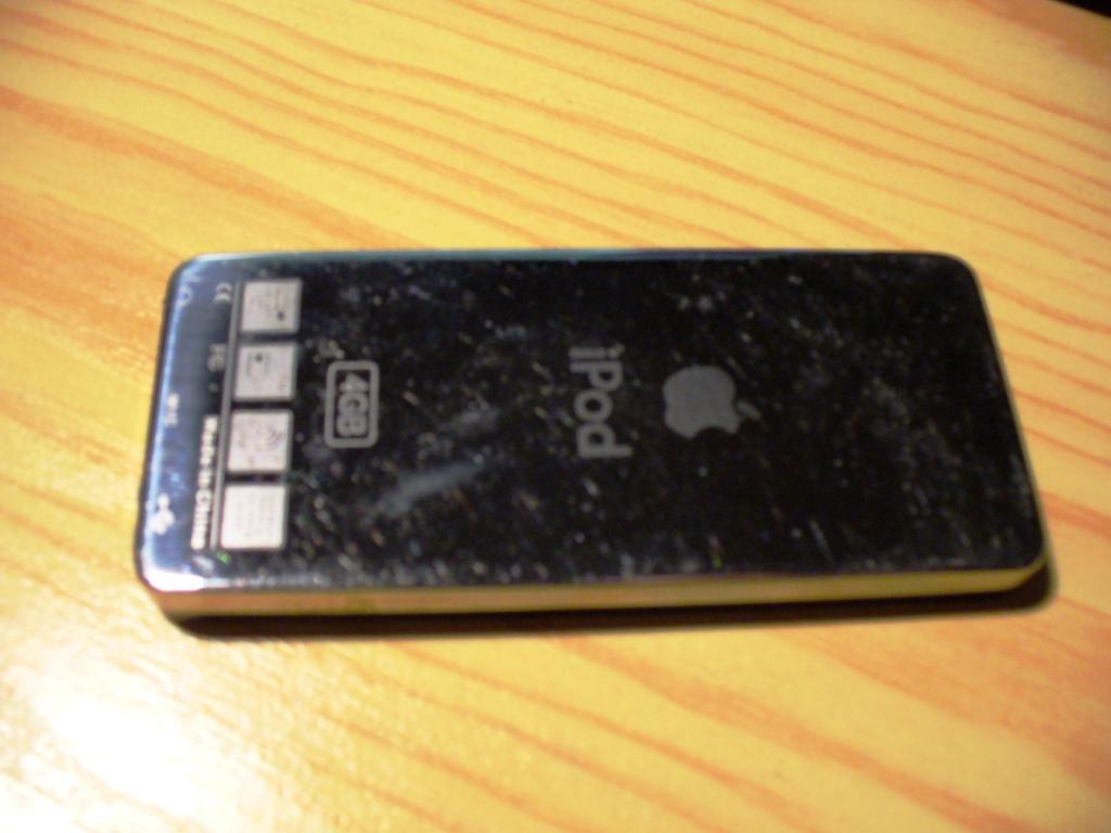

te posledny obrazok to co je??? sak to nieje ipod to je cinska napodobnenina...:D ipod nikdy nemal k…

pravda, to co ma nie je ipod od apple.

Měl 4GB je to iPod nano najdi si to kde chceš. Mám ho už pár let od kámoše z Ameriky z r. 2005 nebo…

v pohode, ked to je podla teba ipod tak to je. mas ho od roku 2005 a za cely cas si nepouzil itunes,…

ja len ze do ipodu inak ako cez itunes hudbu nedostanes = nemas ipod ale cinsku kopiu, mozes ju zaho…

Ale já neříkal, že to je iPod když se v tom nevyznám. Jenom řikam, že ty iPody byly i 4GB. A zahodit…

boli. ale ty ozaj ipod nemas.

Teď to vim taky. I ten konektor je jinej, ne ten velikej pres celej spodek iPodu ale maly USB podobn…

podla toho co ti to robi so subormi tipujem vadny pamatovy cip. moze sa to zhorsovat a nakoniec stej…
