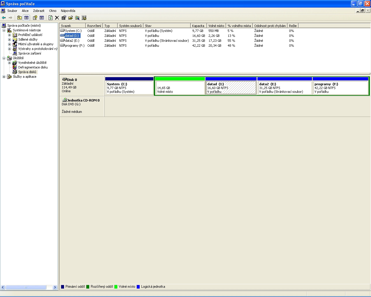

měl jsi sem dát obrázek z windowsí správy disků (diskmgmt.msc) ten tvůj nástroj neukazuje ani názvy… nový

obrázek obsazení disku je shodný a první část je vždy systémová a za ní mám volnou particii . viz ob… nový

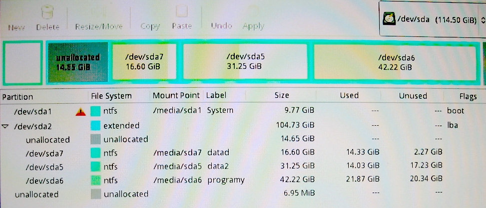

V tom Parted Magicu/GParted by mělo jít kliknout na Resize/Move a roztáhnout C: na úkor nealokovanéh… nový

To máš pravdu je to tam ale u C: se nezobrazí jako aktivní tudíž nelze rozšířit ikdyž je tam místo.… nový
ten tvůj nástroj neukazuje ani názvy disků (volume, label) - oblíbený poblém těch, co si zformátují vždy jiný oddíl než zamýšleli.
jestli je systém na /dev/sda7, pravděpodobně to půjde roztáhnout doleva (přestože 16gb musí stačit každému). jen to bude trvat, partition manager bude celý obsah přesouvat - snad by bylo lepší předtím zrušit swap.

To máš pravdu je to tam ale u C: se nezobrazí jako aktivní tudíž nelze rozšířit ikdyž je tam místo. Mám dojem, že to je z důvodu rozšířené oblasti zahrnující volné místo a logické oddíly. Nevím co si mám pod rozšířenou oblastí představit nebo jakou má funkci . Zda musím všechny odd.zrušit a nechat tam jen oddíl C: a tím se mi resize odblokuje nebo je to jen proto, že tam je systém ? Dík za odpověď.
volné místo je součástí rozšířeného oddílu - musíš nejřív posunout jeho začátek nebo ho zrušit, záleží co bude daný partition manager podporovat.
c: disk "system" zůstane na svém místě, jen se pak rozšíří jeho konec.
linuxový parted magic to ukazoval zmateně, bez názvů oddílů, radši bych ho zahodil.
