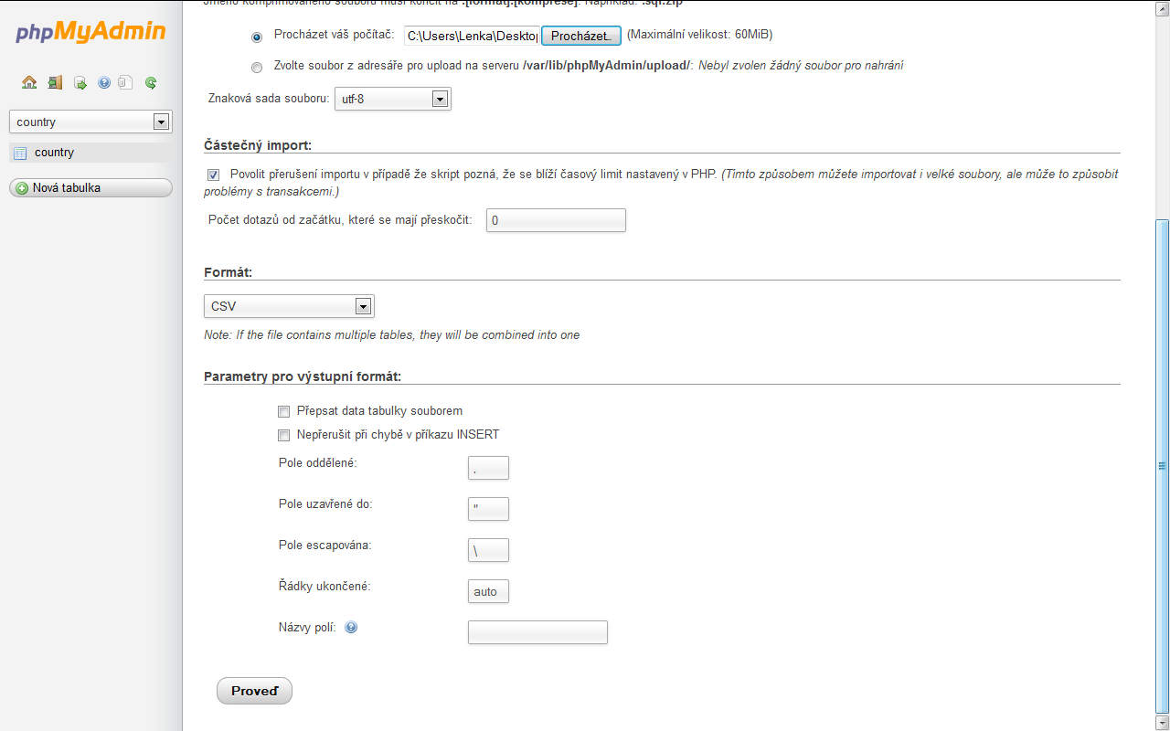

S jakými parametry ten import provádíš?
Wikan 31.03.2012 11:25
Nevím jestli je tím myšleno toto, viz screen.
Gizzer 31.03.2012 11:32
Gizzer
Pole oddělené: dej tam ;
Wikan 31.03.2012 11:34
Tak už jsem se díky tomuto dostal že to zapíše ten první řádek: Title Artist Album Track Year Length…

Ještě by mohl být problém v tom, že importuješ soubor v Unicode kódování, ale máš nastavené UTF-8.
Wikan 31.03.2012 12:28
Tak tohle by mě nenapadlo, kod který tvoří v tom mp3tagu ten soubor CSV je nastaven na kodování utf-…
Gizzer 31.03.2012 12:32
Gizzer
"Ale teď to háže zase problém s těmi poli na řádku 2." To napíše len problém a číslo riadku? Kde je…
