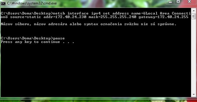

Hned som myslel či tam nemá byť aj ipv4 napriek tomu nefunguje pozri jpg

Ja Ti neviem... a čo to zvláštne ô (o s 2 bodkami) namiesto úvodzoviek? Ak Ti nepomôže toto, tak ja…
Ak Ti nepomôže toto, tak ja už neviem...:-(
