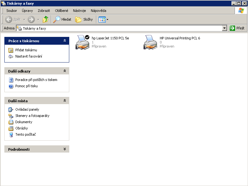

Snad ano. Tiskárnu jsem měl naistalovanou již dříve a používal jsem tisk normálně z PC na tiskárnu přes USB. Včera po zakoupení toho routeru jsem ji odpojil od USB PC propojil (opět USB) s tím routerem a nic. Proto jsem znova přeinstaloval ovládač tiskárny, jak je to v návodu a nic se nezměnilo. Přes router stále netiskne. Přímo přes USB PC tiskne pořád normálně.

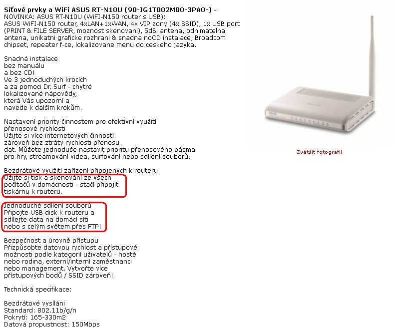

No tady si asi nerozumíme. HPLaserJet totiž není síťová tiskárna. Já jsem myslel, že tento router právě v sobě obsahuje něco, co udělá z mé USB tiskárny vlastně síťovou (po nhrátí té "utilita pro síťový tisk" z inst. CD). V jedné recenzi tam totiž dokonce píšou, že jde zdílet i data přes ten USB, ale tomu bych moc nevěřil, jelikož v orginál návodu tam nic takového zmíněno není a za cenu 900kč bych to ani neočekával! V orginál návodu ale zdílení tiskárny popsano je a naopak se nepíše nic o tom, že by to musela být síťová tiskárna (ostatně ta by se snad zapojovala do RJ45). Pokud se mýlím, tak se omlouvám a řešime věc zbytečně. Pro jistotu Vám posílám screen kde je ta funkce popsána (příloha h).
No a tu tiskárnu jsem přidal, samozřejmě ji vidím (příloha d)

No právě v návodu nic takového není, ale jeden prodejce (viz má příloha "h") to tam zmiňuje. Možná to je ale jen takový marketingový tah z jeho strany. No uvidím, co mi z podpory odpoví na ten můj dotaz o tom "print serveru", kdybych dal dohromady alespoň tu tiskárnu, tak jim pak dám další dotaz. Teď jsou svátky, uvidím příští týden jak se k tomu postaví.
