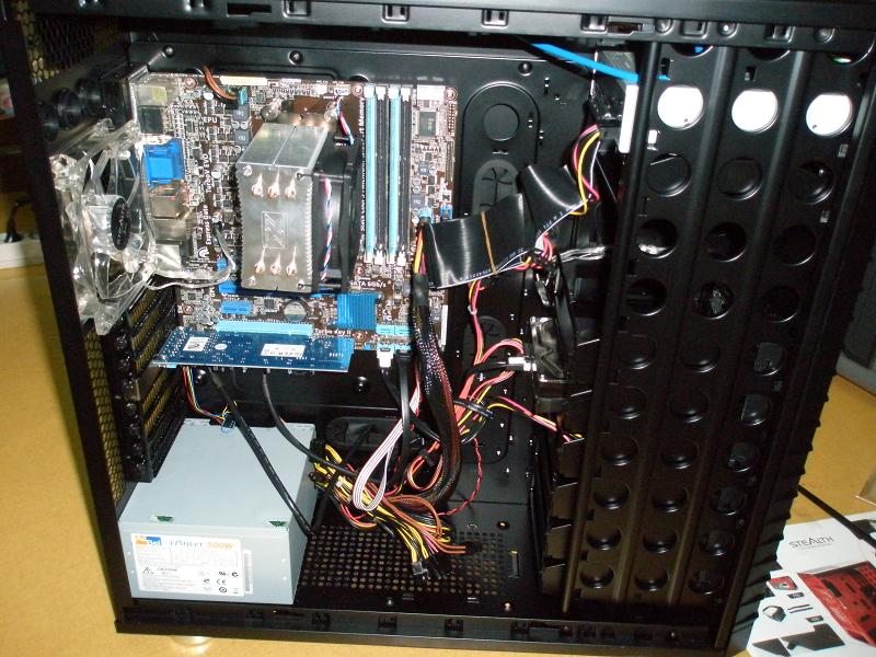

Zkuste také přemýšlet! Kam asi fouká ten zadní odsávací ventilátor?! Č. 2 je správně, pokud jste z "…

jo díky myslel sem si to... poslední

Zkuste také přemýšlet! Kam asi fouká ten zadní odsávací ventilátor?! Č. 2 je správně, pokud jste z "uměleckého" hlediska nedal ventilátor na chladiči CPU obráceně, ale správně žene proud vzduchu skrze lamely chladiče...
