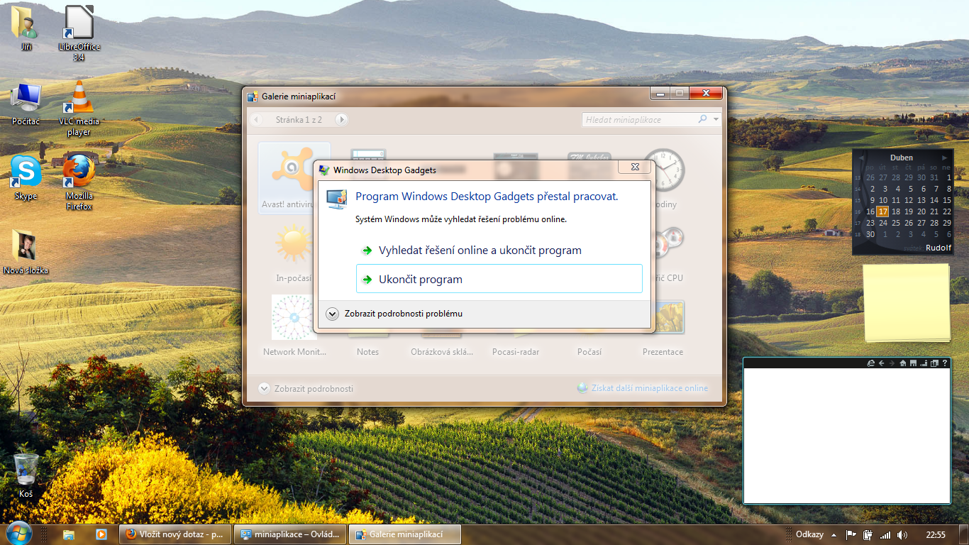

mohl by mě prosím někdo poradit jak odinstalovat miniaplikaci?zapnula se mě tam náká kterou jsem nechtěl,ale je nějaká nefunkční a vždy mě tam skočí toto 474297681
problém je ten že když dám ukončit tak se všechny miniaplikace zavřou a když chci něco dělat v nastavení miniaplikací tak vždy vyskočí ta tabulka jak je ve srenshotu

Ta hlaska ti skoci kdy, kdyz se ten paskvil co se ti zobrazuje snazis zavrit krizkem vpravo nahore u…

u te aplikace ani žádný křížek není, skočí mě to tam vždy když dám něco ohledně miniaplikaci(nejde s…

Instaloval si nejake miniaplikacie alebo co si robil s tym od momentu ked to este fungovalo do momen…

stáhl jsem si nějakou celou sadu miniaplikaciz ulož to,ale fakt nevím na jakou jsem klikl. Zacalo to…

když dám popis problému tak je tam tohle Podpis problému: Název události problému: APPCRASH Název ap…

Skus pozriet v ovl.panel - programy, ci sa cela ta sada neda normalne odinstalovat ako balik (ked sa…

z ulož to takze asi odvirovat. Ten www.eset.sk a kliknut dole na online scanner zvladnes. Pripadne…

projel jsem to scannerem a nic, tak jsem dal obnovu systemu-cca o hodinu spět a už to neděla. Myslít…

Ano ak bod obnovy pomohol tak je to vyresene

Instaloval si nejake miniaplikacie alebo co si robil s tym od momentu ked to este fungovalo do momentu ked to uz nefungovalo? Ak si nejaku miniaplikaciu stahoval/instaloval tak jaku presne a odkial presne?
Mozes skusit bod obnovenia systemu z doby ked to este fungovalo.
Prescanovat PC na viry kompletny scan v nudzaku, alebo aj skusit eset.sk a dole na stranke je online scanner.
Podpis problému:
Název aplikace: sidebar.exe
Verze aplikace: 6.1.7601.17514
Časové razítko aplikace: 4ce7a1c7
Název chybného modulu: MB64.ocx
Verze chybného modulu: 0.6.8.0
Časové razítko chybného modulu: 497d1d3a
Kód výjimky: c0000005
Posun výjimky: 000000000000747a
Verze operačního systému: 6.1.7601.2.1.0.768.3
ID národního prostředí: 1029
Další informace 1: 93e5
Další informace 2: 93e597852de065e9552c61a12a431b8d
Další informace 3: b63c
Další informace 4: b63c80dad69f05886977967c3f8c757e
