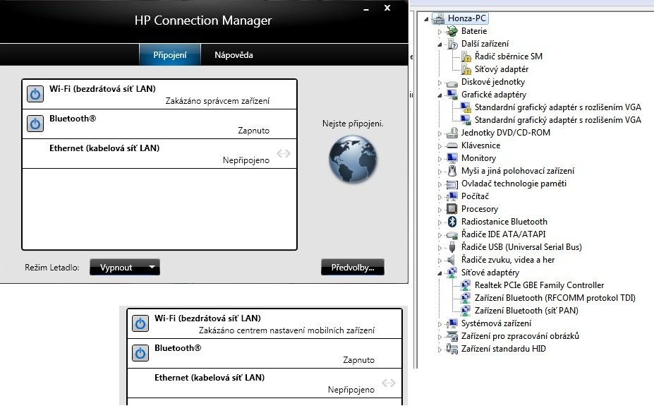

Přidat otázku mezi oblíbenéZasílat nové odpovědi e-mailem Nefunkční Wi-fi
Dobrý den, poradíte mi prosím. Mám problém, nefunguje mi wifi. Když zapnu HP Connection Manager píše: Zakázáno správcem zařízení (viz. obr). Když do ntb. strčím jakoukoliv flashku, tak píše: Zákázáno centrem nastavení mobilních zařízení (viz. obr). Nevíte, kde je chyba? Kde to mám nastavit nebo jestli musím stáhnout nějaký ovladač od HP? Mám HP Pavilion dv6-6110 ec s Windows 7 Ultimate (64 bit) - nově přeinstalovaný a od té doby nejde ta wi-fi. Děkuji za odpověď.

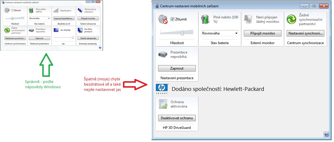

Ještě, teď jsem zjistil nějakou chybu v Centrum nastavení mobilních zařízení - má tam být bezdrátová…
trefiesnaj 21.04.2012 21:59
trefiesnaj
Tady je ten obr. viz výše.

Vykřičník je u Neznámé zařízení, Síťový adaptér a Standardní grafický adaptér s rozlišením VGA.
trefiesnaj 21.04.2012 22:30
trefiesnaj
nenainstalován driver chipsetu. jsi teprve tisící domácí instalatér, který tu s tím má problém. mohl…

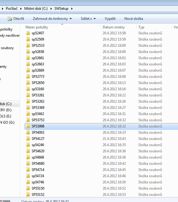

Dělal jsem všechno - nainstaloval - vložil CD, ze kterého jsem ale nemohl instalovat, protože tam není žádný soubor exe nebo tak (viz.obr) - tak jsem nainstaloval to AMD driver - potom úplně všechny ovladače z HP stranky - zase to u nějakejch psalo, že není správně nainstalováno, tak jsem instaloval pomocí doporučených nastavení (to samé) a už to nic nenapsalo - tak asi v pohodě (ale dělalo to právě u těch internetových jako je: WiFi Ralink, Ovladač bezdrátové sítě LAN Realtek a Ovladač bezdrátové sítě LAN Atheros, nevim proč zrovna tyhle, ale potom už nic nenapsal, takže asi v pořádku). Ale internet pořád nefunguje, nebude to spíše v nastavení? Nebo potřebuji ještě něco? Nebo musí být přesné pořadí instalace ovladačů? Díky za pomoc.
ovladače se běžně instalují přes .inf
seznam ovladačů wifi u hp je delší, používají karty více výrobců. nejspíš je ani nenapadlo, že tyto ovladače někdo zkusí nainstalovat všechny.
