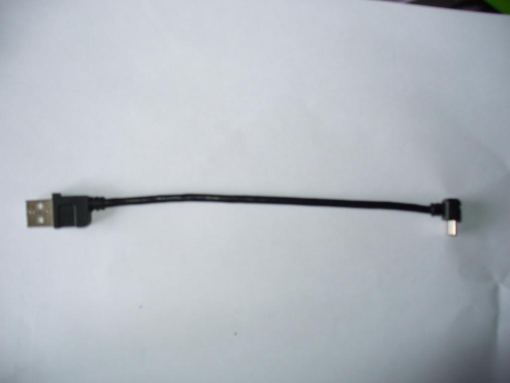

Ahoj mám HDD ADATA a je u něj poměrně dosti krátký USB kabel(15cm). Chtěl bych si koupit alespoň 1m kabelu tento: Kabel USB 2.0 A/USB mini 1m. Jde mi o to, že já nevím jestli se mi do HDD vejde, nemám to ani jak vyzkoušet. A jěště mám otázku ohledně úbytku napětí na kabelu, jestli HDD půjde nebo mám raději vzít Y kabel. U set-top boxu totiž nefunguje ani s tim krátkým. Nebo mám koupit USB hub s vlastím napájením.

J díky ještě ale nevím jestli se mi koncovka toho běžného kabelu vejde do prostoru USB na HDD.

Ten kabel je jak jsem psal strašně krátkej a na konci jak je normální usb se to začíná lámat. Chtěl bych tedy koupit nový kabel ten co jsem dával odkaz ale nedovedu si představit jak je ten konektor mini USB na tom kabelu velkej i s tim plastem a zda se mi vleze do prostoru na tom harddisku.

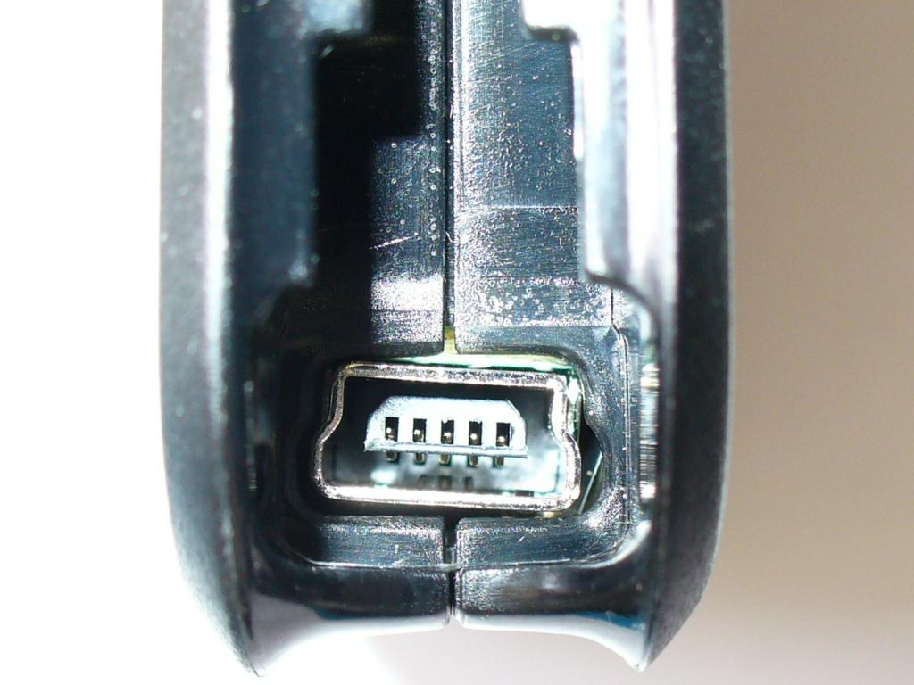

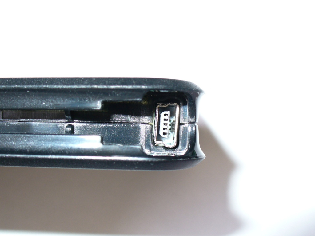

Ano ten STB vyřeším pak. Teď mě jde hlavně o to aby se mi ten USB mini vešel sem do toho prostoru v HDD což ale nemám jak ověřit.
Furt nerozumím. Do jakého prostoru? Máš tam miniUSB, tečka.
Prostě se mi zdá, že tam ten USB mini nedostanu kvůli tomu plastu kterej se zarazí o kryt toho HDD. Sry jestli to vysvětluju nepochopitelně. Nejlepší bude když to vezmu do kamenýho obchodu a vyzkouším to na místě.
Standadní mUSB tam dostaneš. Dle fotky je tam místa habakuk.

Ten samý HDD s krátkým kablíkem mám také. Teď jsem zkoušel zda půjde připojit jiný kabel s USB mimi konektorem, a ani jeden z tří co mám doma se tam nevešel. Dva z nich by asi použít šly, ovšem plast na okrajích vlastního mini USB konektoru by se musel nějak upravit, ořezat či obrousit.Já bych to zkusil řešit tzv. prodlužovacím USB kabelem - na jedné straně je tatínek a na druhé maminka. Dosáhl by jsi stejného výsledku.
Ano toto je přesně to co jsem chtěl. Sice je to nepříjemná zpráva, ale co nadělám. Tím prodlužovákem to řeším teďka, ale někdy ho zapomenu a pak je to mor zapojit to do PC. Děsím se dne, až se mi ten kabel zlomí úplně.
