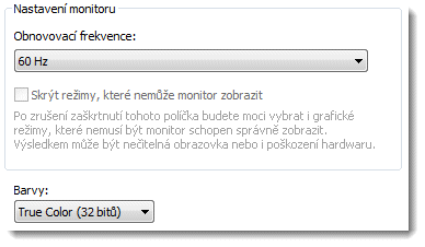

Co tam je?
kde to prosím tě najdu?
To je přece okno ve Windows. Rozlišení obrazovky atd.
vím že jsem tohle už někde viděl jen si nemůžu vzpomenout kde.
Snad stačí kliknout pravým tlačítkem na plochu, dál už se snad dokážeš proklikat.

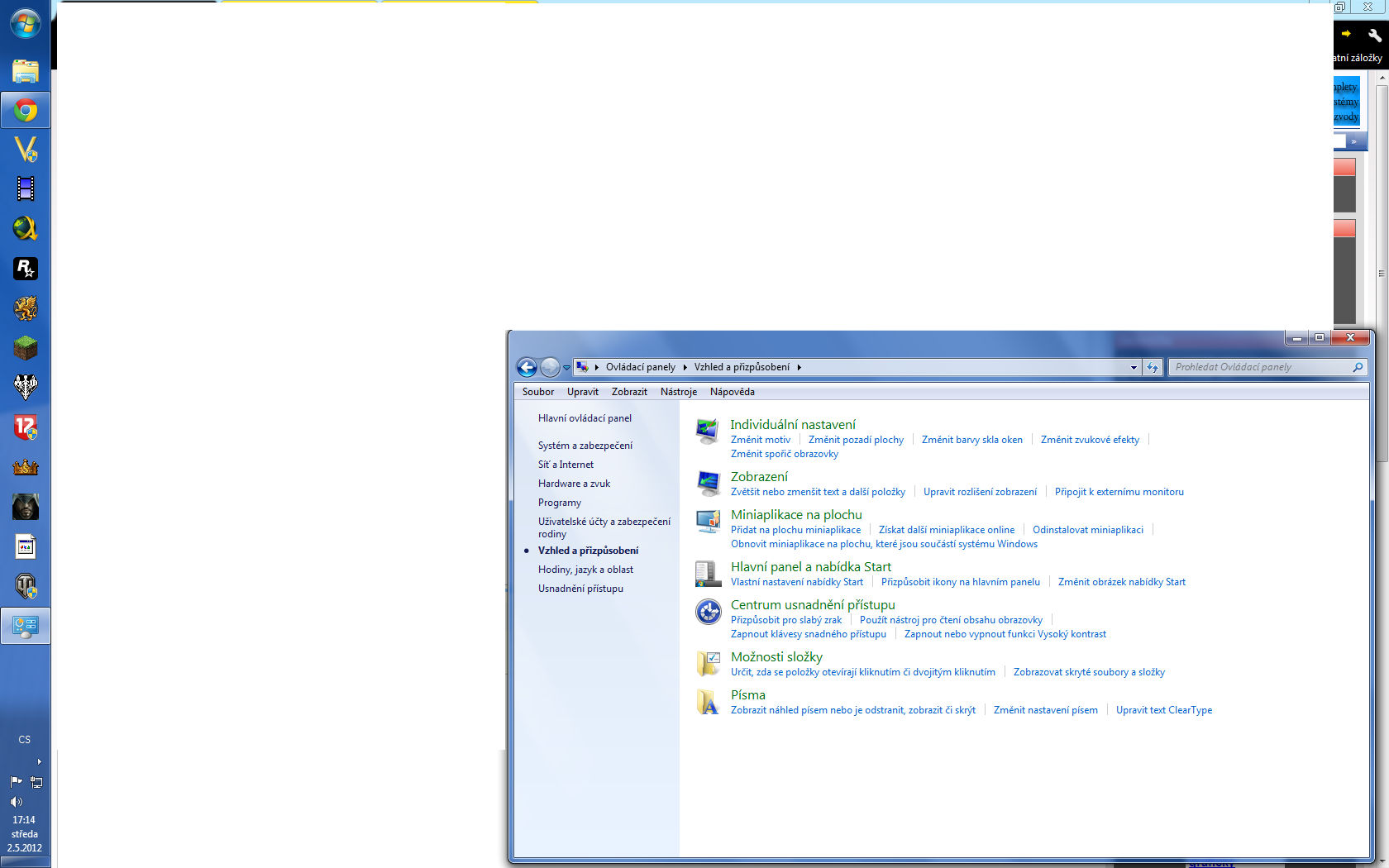

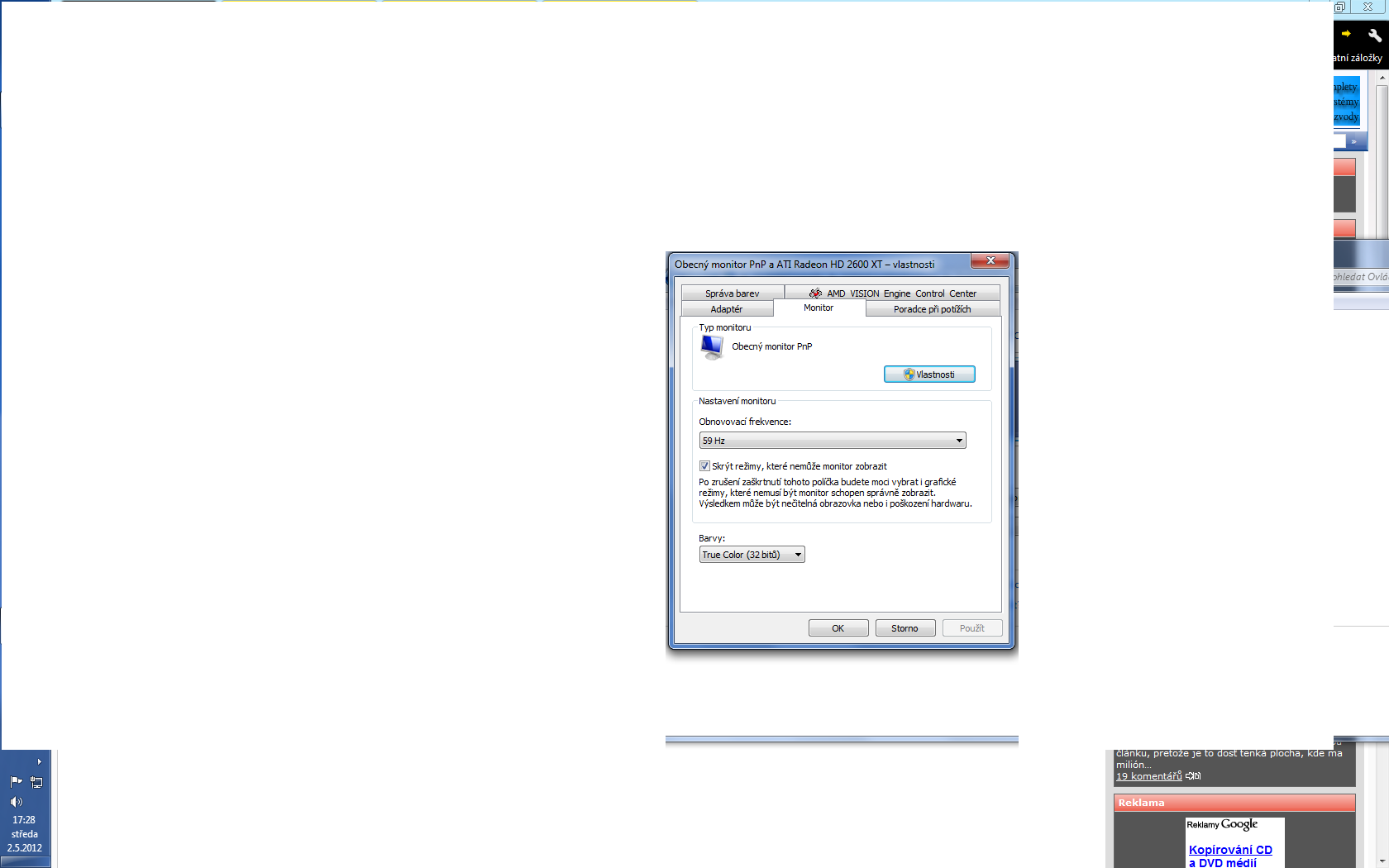

ok našel sem mám to v obrázku v příloze
oba obrazky ukazuje farebne (to uz mohlo karolovi dojst aj z prveho obrazku), cize problem je v kabli alebo monitore. BIOS vidis farebne?
Píše, že to někde viděl. Tudíž jsem si myslel, že to je obrázek toho někde :)
Vždyť to je barevný. Takže hw problém.
