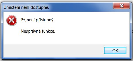

Přidat otázku mezi oblíbenéZasílat nové odpovědi e-mailemVyřešeno Disk v jednotce musí být před použitím naformátován
Po předlouhém načítání (i prázdného) flash disku Patriot Xporter XT Rage 16GB (ale dělá to i u jiného - taky Patriota) se nakonec objeví hláška - viz titulek. Je to stejné ve všech USB portech, přitom pokud do stejných portů zasunu USB konektor fotoaparátu, tak se iniciuje okamžitě.
Zkoušel jsem přeinstalovávat ovladače, smazat klíče v registru (nešlo změnit oprávnění - takže se to nepovedlo). Ten disk je dneska nový... a pokud ho zasunu do NTB, tak se načte normálně. Ví někdo, co s tím? Na poradně jsem to trochu prošel, ale žádné určité řešení jsem nenašel.
Pokud se pokusím o formátování, tak to nejde. Při nějakých pokusech (už ani nevím co všechno jsem zkoušel), to hodilo nějakou hlášku ve smyslu, že disk je chráněný proti zápisu (což podle mě není). Takhle to dopadne, když v Tento počítač poklepu na disk:
[http://pc.poradna.net/file/view/9355-usb-jpg]
Flaška uhynula. Obvykle se smrt dostaví po vyškubnutí z portu bez standardního ukončení.

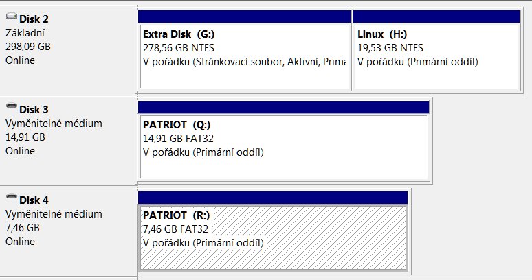

Mám Windows 7. Ve Správě disků to vypadá takto. Zatímco na disk Q se dostanu a vidím obsah, tak ten… nový
IQ37 07.05.2012 18:41

Mám Windows 7. Ve Správě disků to vypadá takto. Zatímco na disk Q se dostanu a vidím obsah, tak ten další disk hlásí tu hlášku. Pokud je zaměním, je to stejné - první se načte, ale ten druhý už ne.
[http://pc.poradna.net/file/view/9362-disky-jpg]
