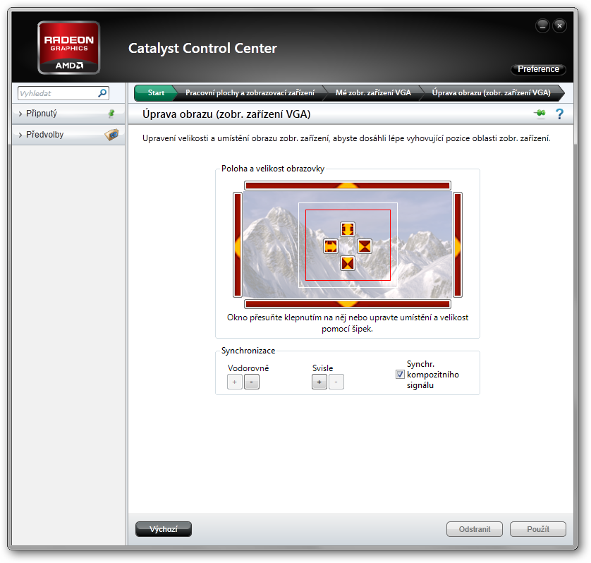

U VGA je-li v budce grafika od ATI doporučuju zatrhnout v Catalystech Synchronizace kompozitniho signalu.Asi po čtyřech letech ,nemaje tucha k čemu to slouží,jsem to náhodou zaškrkl a obrazu to výrazně pomohlo.
U tohoto http://www.alza.cz/lcd-panel-lg-flatron-w2234s-bn- d99677.htm
