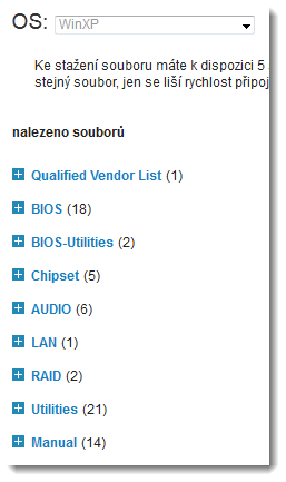

http://www.asus.cz/Motherboards/AMD_AM2/M2AVM_HDMI /#download tady jsem ovladače nenašel.
ACzeMiky123 13.05.2012 20:51
ACzeMiky123
To je zvláštní, já jich tam vidím poměrně hodně.
Wikan 13.05.2012 20:53
A pod jakém políčku se skrývají? :)
ACzeMiky123 13.05.2012 20:57
ACzeMiky123
Nebo to mám nainstalovat všechno?
ACzeMiky123
Ano. Všechno co má v názvu Driver. Začni o těch v části Chipset.

Jinak ovladač sítového adapteru stahnu pod poličkem LAN?
ACzeMiky123 13.05.2012 21:08
ACzeMiky123
Ano. Nicméně pokud si stáhneš pouze ten, tak ti sice nejspíš půjde internet, ale zato budeš mít prob…
