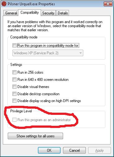

Ve vlastnostech bych zatrhnul spouštění programu s admin právy. A jakmile se nekdo pokusi program s…
Jan Fiala 26.05.2012 14:40
Jan Fiala
bude to po nich chtit jmeno a heslo adminitratora :-D to mas asi pravdu, nejak jsem si to neuvedomi… poslední

Nikomu nedám admin oprávnění. Ve vlastnostech bych zatrhnul spouštění programu s admin právy.
[http://pc.poradna.net/file/view/9583-screenshot-21 2-jpg]
A jakmile se nekdo pokusi program spustit, bude to po nich chtit jmeno a heslo adminitratora :-D
